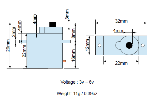

Hallo Holger,
Du sprichst von dickeren Kabeln, größeren Motoren, immensen Strome, usw.
Offenbar weißt du nicht, wovon ich rede.
Die Kabel an Empfängern und Servos können nicht ausgetauscht werden; sie sind fest verbaut. Ober- und Unterteil der Gehäuse sind verklebt.
Die Servos sind vom Typ Microservo, messen etwa 30 x 20 x 10 mm und verbrauchen nur einige hundert Milliampere.
Microservo dimensions.png (22.29 KiB) 3731 mal betrachtet

Es wurden Messungen zwischen den Plus- und Minus-Anschlüssen jedes Empfängers durchgeführt und kein Kabelbruch festgestellt.
Soweit ich feststellen konnte, sind die integrierten Schaltkreise in den Empfängern Sonderanfertigungen, es gibt also nichts zu ersetzen oder zu reparieren ohne Dateiblätter.
Die Stromanschlüsse der Empfänger hatten ursprünglich sogenannte ft-Quetschstecker, die als unzuverlässig gelten, und ich habe sie sofort ersetzt.
Zunächst durch ft-Schraubstecker, später (aus praktischen Gründen) durch Stecker, die für Motoren in Computern und Modellflugzeugen verwendet werden.
Ich habe im Moment kein gutes Bild des Modelbouw-Steckers zum Hochladen, aber Sie können mir diesbezüglich vertrauen (ich bin ausgebildeter Elektronikingenieur).
Verschiedene Stromversorgungskonfigurationen wurden ausprobiert (siehe oben im Thread), ohne dass sich etwas geändert hat.
Wenn nur ein Empfänger (und ein daran angeschlossenes Servo) eingeschaltet ist, funktioniert alles einwandfrei.
Wenn jedoch beide Empfänger (jeder auf seinen eigenen Kanal eingestellt) eingeschaltet sind (mit jeweils einem angeschlossenen Servo), treten die Störungen auf. Es scheint, als würde eine Gruppe die andere stören. Und das, obwohl der Sender nur auf einen der beiden Kanäle eingestellt sein kann. Das Umschalten beider Empfänger auf den jeweils anderen Kanal oder anschließen unterschiedlicher Servos klärt nicht, welches Teil das Problem verursacht.
Neben den beiden mit dem Sender gelieferten Servos konnte ich durch Zufall noch sechzehn weitere Servos des gleichen Typs ausprobieren, alle mit dem gleichen Ergebnis. Dass achtzehn Servos genau den gleichen Fehler aufweisen, erscheint mir unwahrscheinlich.
Beide Empfänger sind vom Typ V2.02. Ich hoffe, dass ich mit einem (oder zwei) weiteren Empfängern des gleichen Typs ein Paar finde, das gut zusammenarbeitet.
Laut Handbuch sollte es eigentlich immer einwandfrei funktionieren!
Grüß, Cheorl

Ich kann der ganzen Diskussion nicht wirklich folgen. Ich würde mich auch nicht mehr mit Infrarot-Licht beschäftigen. Da gibt es bessere Technologie.
Aber ich habe mich gerade mit mehreren gleichen Original ft Micro Servo - wie hier verwendet - beschäftigt. Ich habe versucht, am TXT 4.0 Controller Menü die End- und Mittelstellung zu konfigurieren.
Dabei reagieren gleiche Servos durchaus verschieden auf geänderte Endstellungen (in µs). Ein Servo ist bei einer größeren Differenz zwischen MIN und MAX anstatt nach rechts in die linke Endstellung gefahren. Was bei den anderen Servos kein Problem war.
Möglicherweise ist das ein Denkansatz. Die PWM Impulse bei dem IR Modul kennen wir ja nicht.
Vielleicht hat sich bei neueren Servos die Hardware geändert und ist nicht mehr mit ganz alten Modulen kompatibel?

calliope hat geschrieben:
04 Sep 2025, 17:58
Da Sie ein TXT verwenden, ist was Sie schreiben leider nicht relevant.
Ich beziehe mich auf ein Steuerset wie das unten abgebildete.

fishfriend hat geschrieben:
05 Sep 2025, 15:36
Ich habe allerdigs nicht soviel originale ft Servos.
Sind auch nicht alle originool, nur 2×ft und dan 16×China, aber Spezifikationen sind fast identisch.
05 Sep 2025, 15:36
Das mit den Servos könnte man mit einer Servotesterschaltung auch ausprobieren.
Ist schon versucht, alles in Ordnung (innerhalb Toleranzen).
Seit dem verdenke ich ein oder andere Interferenz zwischen die Empfänger. Aber wer, wo, was?

cheorl hat geschrieben:
04 Sep 2025, 00:16
