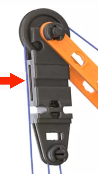

Hallo,
hat jemand eine Ahnung was das für ein Teil ist oder wie es aussehen/beschaffen sein könnte?
Gruß
Lurchi
Gruß
Lurchi

Hallo,
wenn ich mir alle Bilder für den Universal Max in voller Auflösung ansehe, sage ich:
Baustein 15x15, entsprechend der obigen Abbildung unten ein Zapfen, links eine senkrechte durchgehende runde Vollnut, vorne und hinten durchgehende horizontale Flachnuten, oben eine nach rechts offene flache Halbnut und rechts einfach nur mit ein paar Verstärkungen hohl, also nicht anbaubar.
Gruß
Holger
Gruß
Holger

Hallo,
alles denkbare (ähnliche) Möglichkeiten, aber nichts so wie oben (unabhängig von den Farben).
Gruß
Lurchi
Gruß
Lurchi

Hallo,
noch eine Variante: Baustein 15 außen durch 2 Baustein(e) 5 "verblendet".
Gruß
Lurchi
Gruß
Lurchi

Hallo,
Wenn ich mir die Modellbilder der Universal Max (https://www.fischertechnik.de/de-de/pro ... versal-max) so ansehe (Auf ein großes Bild gehen und die HTML-Seite Speichern, da gibt es eine wunderschöne Galerie der Bilder mit guter Auflösung im Ordner zur HTML-Seite), befürchtec ich, dass dieses Teil
den alten Baustein 15 mehr und mehr verdrängen soll.
Gruß
Holger
Gruß
Holger

Interessant. Dieser Teil ist an mir völlig vorbeigegangen. Danke für die Erklärung.
Die Fotos mit höherer Auflösung zeigen noch mehr Neuteile (universal Pro). Winkelträger weiß 75mm, oder soll das 60 + 15 sein (Die Nähte sind nicht deutlich sichtbar)?
Ich bin gespannt auf die Teilelisten

Hallo
Mir erschließt sich der Mehrwert eines solchen Teils nicht, denn im Prinzip ist es doch ein
Baustein 15, bei dem lediglich die Nuten zum Teil anders ausgerichtet sind und mindestens
eine Seite nicht anbaubar ist.
Gruß, Thomas
Gruß, Thomas

Der Mehrwert ist ganz einfach:
Es gibt nur ein Teil, das produziert werden muss. Also keine drei Teile (Bausteinkörper, Metallstift, Zapfen), die auch noch montiert werden müssen. Das wird einiges billiger. Bautechnisch hat es aber wohl nur in Ausnahmefällen einen Mehrwert.
Gruß
Holger
Gruß
Holger
