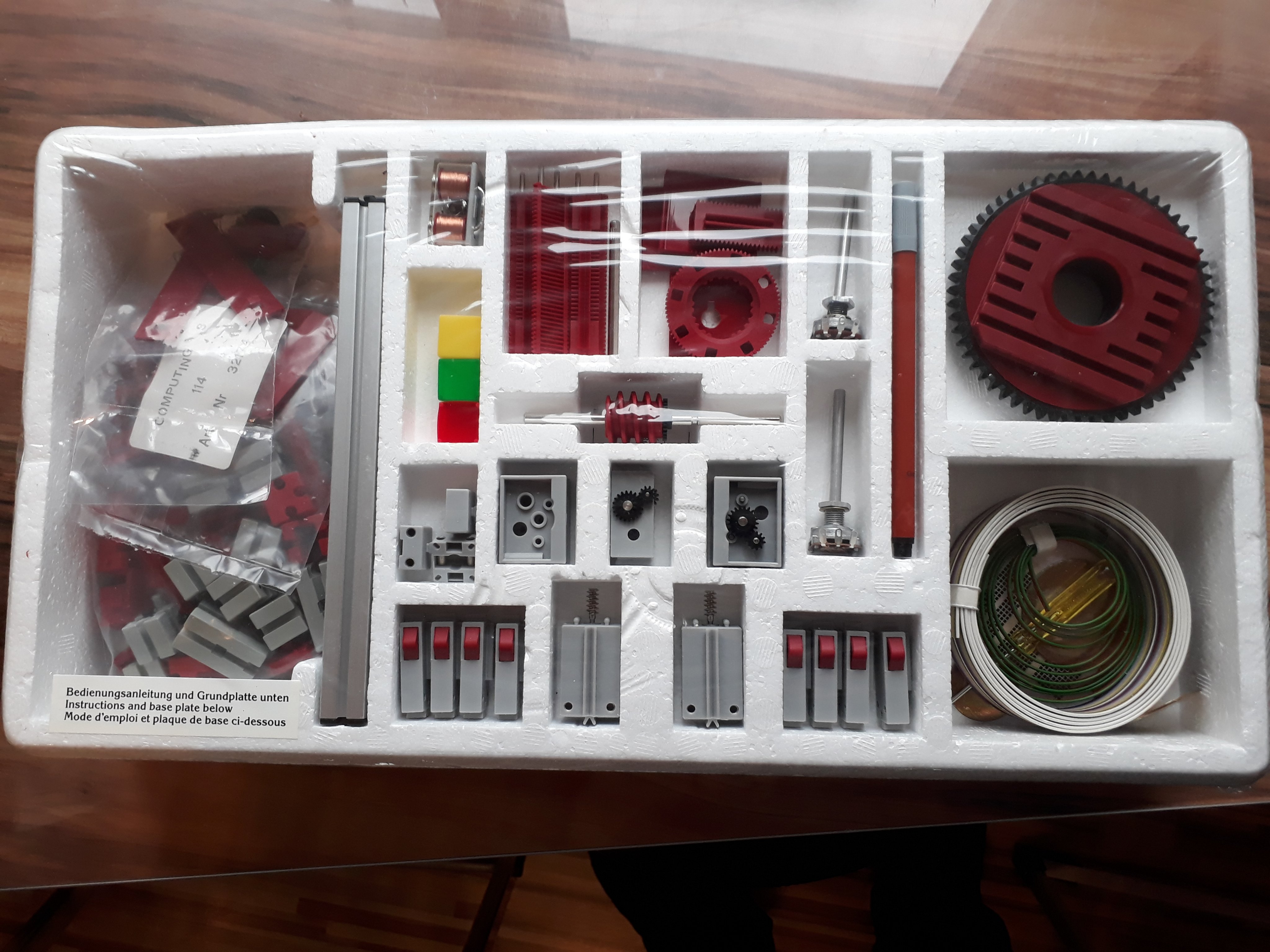

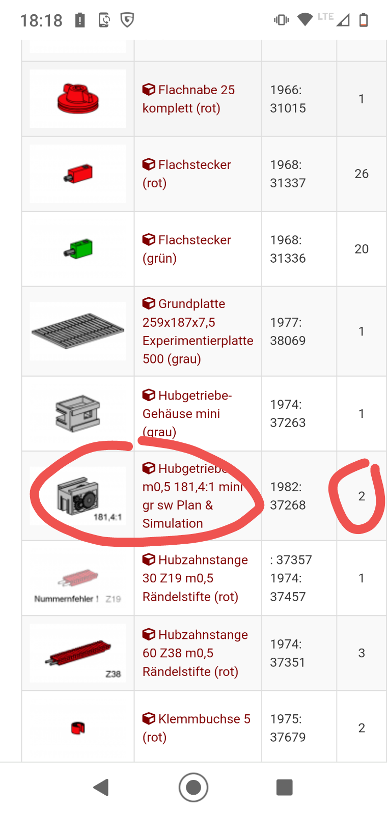

Im Forum64 suchte jemand nach einer Bestückungsliste für den 30554 Baulasten um auf vollständigkeit zu prüfen und hat von jemand anderes einen Link bekommen wo zwei Hubgetriebe aufgeführt sind. Ich kannte den Kasten bisher nur mit einem Hubgetriebe.
Über die Google Bildersuche bin ich über einen Kasten gestolpert, der sich vom "normalen" 30554 untetscheidet.
https://www.forum64.de/index.php?thread ... ost2123697
Hier der Link zur Bestückungsliste:
https://ft-datenbank.de/ft-article/831
Hier das Bild
Zum Vergleich ein Bild vom "normalen" Kasten

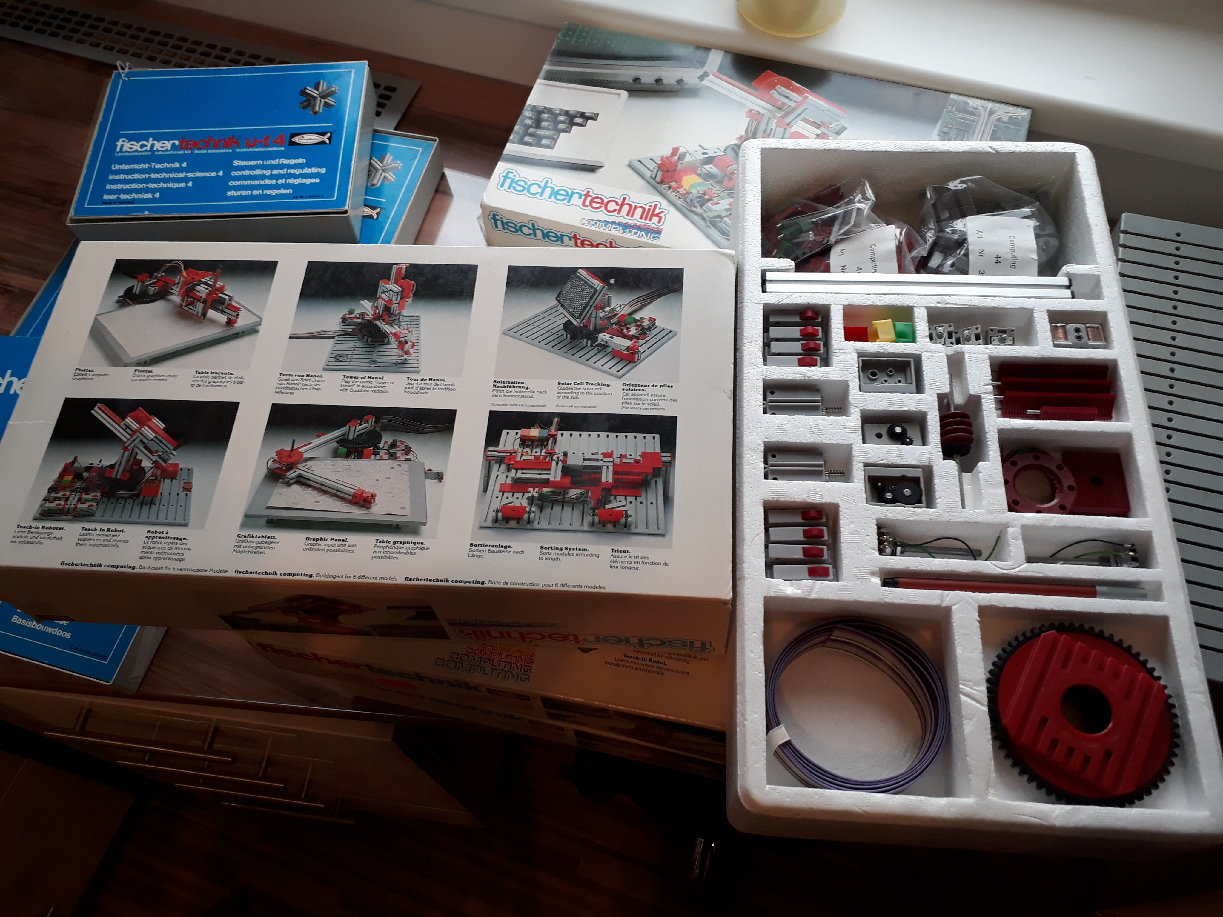

vor einigen Jahren sind mir mal beide Ausführungen der Baukästen zugelaufen.
Beide Baukästen haben unterschiedliche Außenmaße.
Auf der Rückseite des älteren Baukastens sind 6 Modelle abgebildet.
Zwecks Klärung der Bestückung habe ich Unterstützung von Roland erhalten.
Eingeschweißt
Eingeschweißt
Erster Computing Baukasten mit 6 Modellen

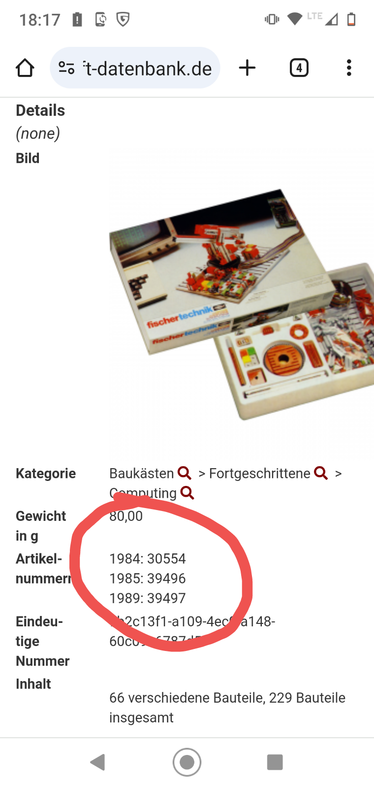

In den Bauanleitungen beider Kästen sind nur Modelle mit einem Hubgetriebe aufgeführt.
Deshalb sollte die Stückliste unserer Datenbank nur ein vollständiges Hubgetriebe enthalten.
Im Baukasten 36780 Experimenta Computing CorEx sind 2 vollständige Hubgetriebe enthalten,
da es dort das Modell Lagersteuerung gibt.
Gruß Werner

Der abgebildete Kasten sieht ja nochmal anders aus :shock:
Also scheint es den 30554 mit DREI verschiedenen Styroporeinlagen zu geben.
Das Bild aus dem Netz mit den zwei Hubgetrieben stammt definitiv von einem 30554 Kasten, es existieren dazu zwei weitere Bilder, eins davon wo die Artikelnummer zu sehen ist.
Wie gesagt, es kann sein, dass jemand ein zweites Hubgetriebe dazu getan hat.
Die Frage ist jetzt ob die Stückliste von dem Link
passend zugeordnet ist.
Da stehen definitiv zwei.

Wobei ich getippt hätte, dass es noch mindestens eine weite Variante, mit dunkelroten Teilen, mit evtl einer noch anderen Stückliste gibt.
Ich gebe zu, so genau hab ich mir meine Kästen noch angeschaut. Von den Dunkelroten hab ich auch noch verschlossene Beutel da. Ich hab aber nie die Bauteile gezählt oder so.
