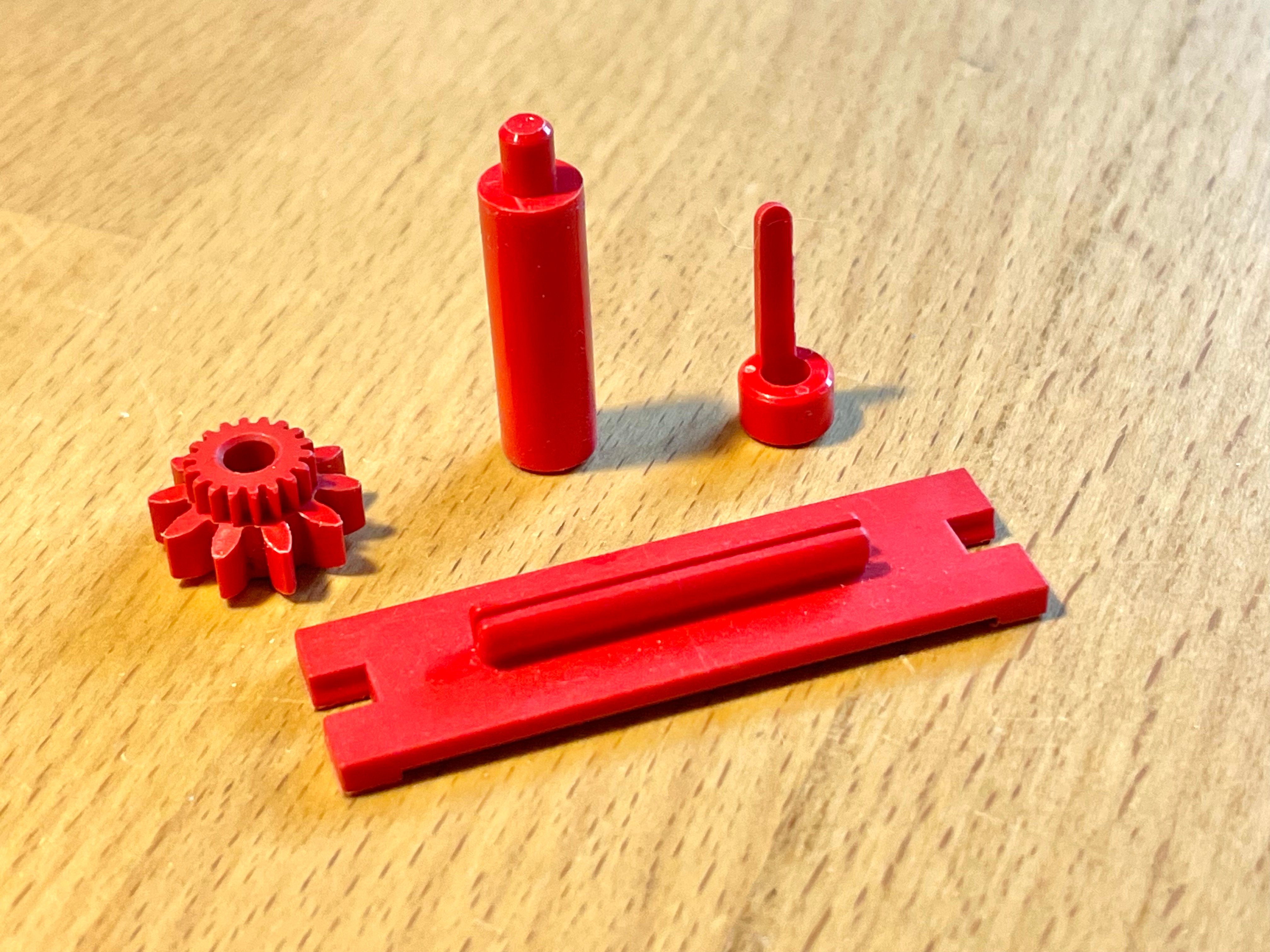

Beim Aussortieren eines Konvoluts von losen ft-Teilen blieben diese Teile übrig. Sie scheinen offizielle ft-Teile zu sein, aber ich habe sie noch nie gesehen.
Die rote Bauplatte wird wohl etwas mit Türen zu tun haben? Es gibt jedoch keine Scharnierpunkte darauf. Nur ein etwas tieferes Teil (mit dem ft-Logo) auf der anderen Seite.
Das Rohr hat unten ein 4mm-Loch. Möglicherweise lässt sich das andere Teil (das wie ein Kugelschreiberclip aussieht) einklicken. Das Zahnrad klemmt nur leicht auf einer 4mm Welle.
Wer kennt diese Teile, oder sind es keine ft-Teile?

Das Rohr ist der V-Zylinder 8x25 (38425), das Zweite ist der S-Mitnehmer (31712), das Dritte ist das Zwischenzahnrad Z10 (31052), allerdings kenne ich es nur mit Stummelachse. Die Platte kenne ich nicht.

Die Platte ist Teil von 35382 oder 35381 (Walzenhalter)
(Quelle: FFM)

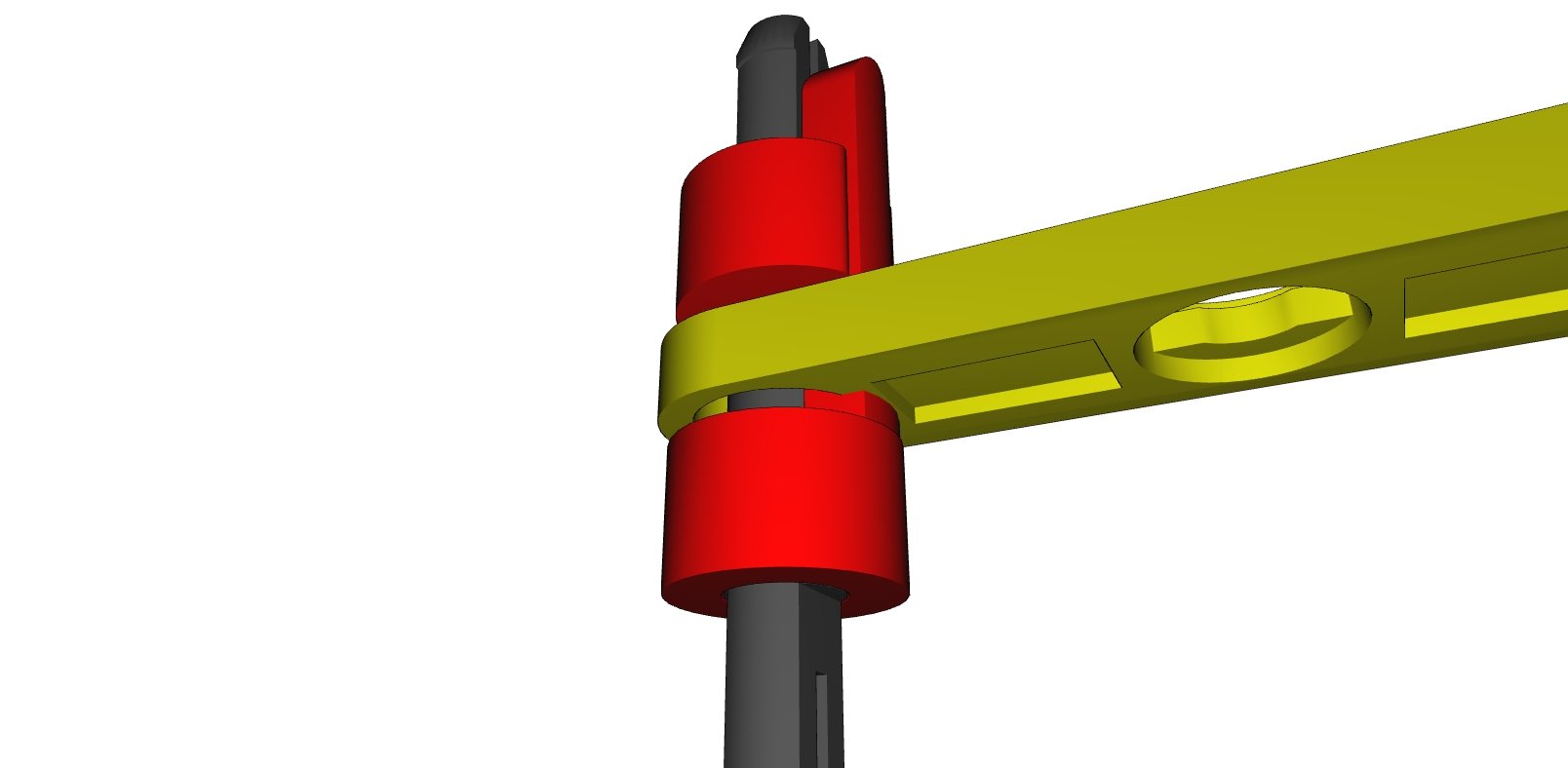

tatsächlich ist mir der Mitnehmer in den aktuelleren Kästen nur einmal begegnet - im Traktor-Set-IR-Control. Und da dann in schwarz. Aus alten Konvoluten kannte ich ihn, habe mich aber immer gefragt, wie man den einsetzen kann. Dann die Lösung beim Heuwender:
Inzwischen habe ich ihn auch mal gesehen, als Stefan ihn bei einer Uhr eingesetzt hat, um eine Statikstrebe auf einer Achse anzutreiben. Sehr spezielles Teil.
Montagebeispiel:

Dieses Ritzel - zusammen mit der dazugehörigen kleinen Metallachse, auf der es normalerweise sitzt - gehört zum ur-mot-2-Kasten. Das passt da an zwei Stellen:
a) Auf der "entfernten" Seite kann man es seitlich einsetzen, sodass die mot.1-Schnecke sowohl das im mot.2-Getriebe eingebaute Ritzel Z10 antreibt, als auch das zusätzlich einzufügende. https://www.ft-datenbank.de/binary/6363 Seite 17
b) Das passt auch auf die Zahnrad-Seite des mot.2! Das ist mir auch nur zufällig beim Blättern durch diese alte Anleitung aufgefallen: https://www.ft-datenbank.de/binary/6364 Seite 9. So hat auch die feine Verzahnung des Ritzels ihren Sinn!

Habe direkt meinen alten Mot-2 inspiziert und festgestellt, dass
- die beigefügte Anleitung sinnigerweise die Art der Verwendung des Z10 nicht erwähnt (was kaum zu begreifen ist) und
- das Z10 in meinem Kasten nicht über die zweite, kleinere Zahnradebene verfügt, so dass die zweite Verwendung mit dem Anbau von außen damit nicht klappt.
Es ist mir unbegreiflich, wie Stefan so schnell die passenden Fundstellen zu diesem extrem selten verwendeten Bauteil finden konnte.
