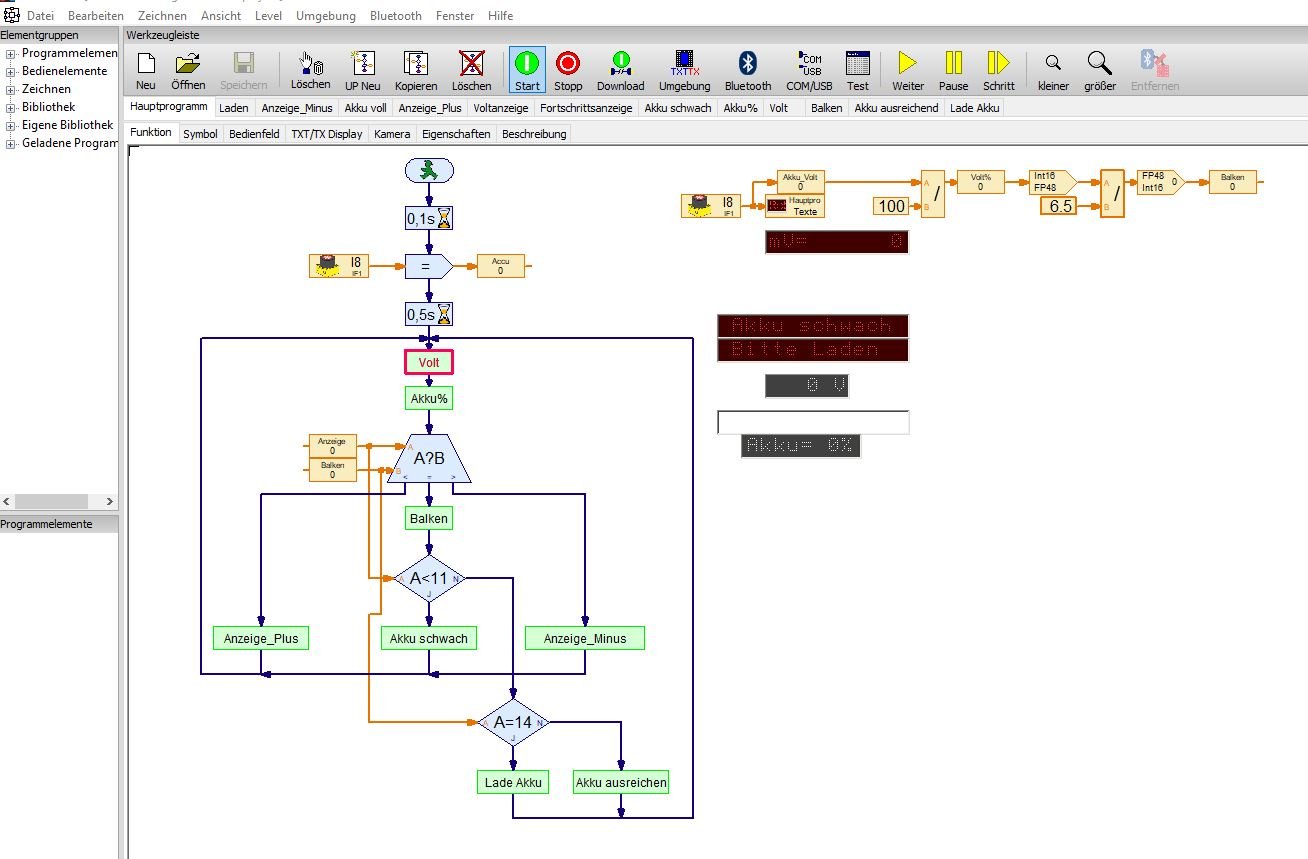

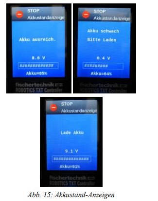

ich hatte mich mit dem Thema Akku laden schon etwas beschäftigt.
Dazu habe ich ein Programm für meinem Gabelstapler in ROBOPro erstellt, womit ich die Spannung des Akkus auslese.
Siehe ft:pedia 2019/2 Seite 29
https://ftcommunity.de/ftpedia/2019/201 ... 2019-2.pdf
Dazu nehme ich den maximale Wert der Spannung (100%) und setze die aktuelle Spannung dagegen.
Wenn der Schwellwert erreicht wird, dann wird ein Text ausgegeben. Das könntest du für deinen
Fahrroboter nutzen, die Ladestation anzufahren.
Das ROBOPro-Programm läuft auf dem TXT-Controller im Download-Modus. Zum Testen des Programms kann man
ein geregeltes Netzteil nehmen. Später dann den Akku. Dazu einfach I8 mit + vom TXT-Controller verbinden
und somit die Spannung abgreifen.
Hier das ROBOPro-Programm.
https://1drv.ms/u/s!AnRUc7zxfYRNyGNQr-CPDw69QEng
Viel Spaß beim Basteln.
