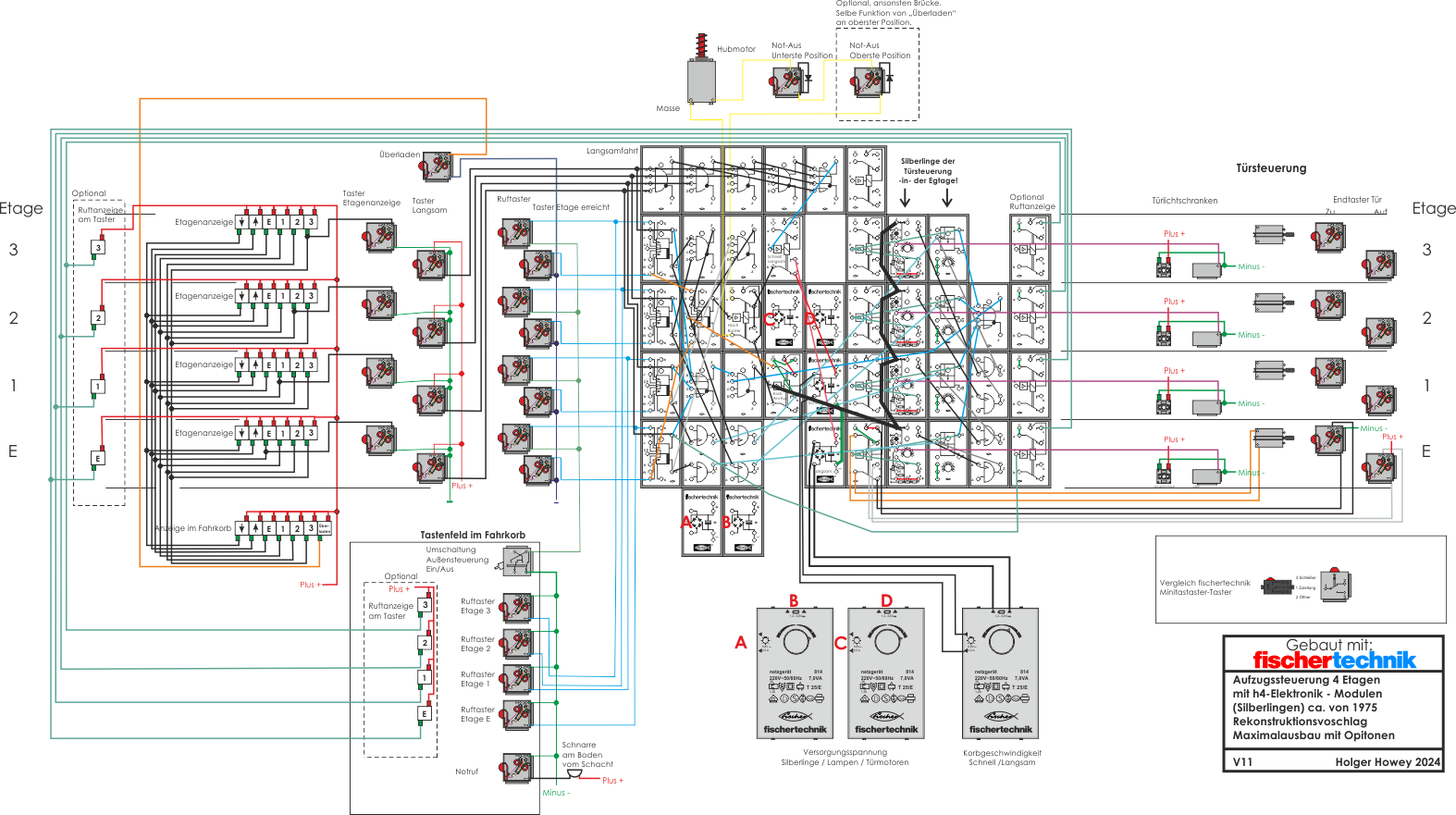

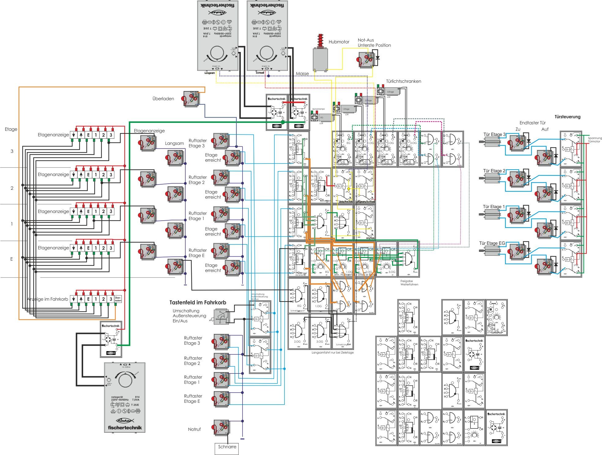

Ich suche alles zum Thema ft Aufzüge. Das Projekt hat zwei Ziele:
1. Eine Doku (Die hat jetzt schon 100 Seiten)
2. Eine Art Komplettsteuerung für einen 4 Etagen Aufzug (Industriemodell) mit allem drum und dran.
Ich hab mich mal durch die Anleitungen von fischertechnik durchgelesen und ich denke ich hab die meisten gefunden.
Es geht mir um Personenaufzüge, keine Schrägaufzüge oder Lastenaufzüge.
Speziell geht es mir um diesen Aufzug den ich nachgebaut habe:
Leider sind in der Bilderreihe verschiedene Aufzüge oder man kann ein paar Sachen nicht 100% erkennen. Ich vermute auch mal, dass es zur Steuerung eine eigene Doku gegeben haben muss. Die Bilder waren wohl auf Papierseiten aufgeklebt wo die Beschreibung stand. Aber OK ich versuche es mal nachzubauen.
Das Modell ist fertig und nun möchte ich die Steuerung komplett aufbauen. Die Grundfunktion ist schon klar, dank auch den beiden Büchern von Dirk Uffman. https://docs.fischertechnikclub.nl/copy ... ann-fr.pdf
Es ist so, dass im Vergleich zum ft Industriemodell die Steuerung etwas anders sein muss. Wenn man sich die Massen von Silberlingen im Bild anschaut und dazu die erste Seite der PDF, sind ein paar Sachen auch anders gelößt worden. Beispiel Langsamlauf, Türsteuerung, verbaute Kondensatoren, WIderstände oder sichtbar anders beschaltete Ein- und Ausgänge der Silberlinge.
Ich hab auch noch mal neu angefangen die Steuerung aufzumalen.
ft Aufzug Steuerung 6.jpg (489.65 KiB) 11400 mal betrachtet
Das ist noch nicht Fehlerfrei und da sind auch Denkfehler drinn. Es sind auch nicht alle Etagen elektrisch angeschlossen. (1:1 ausgedruckt ist es 9x4 DIN A4 Bätter :-))
Ich bin mir mit der Ansteuerung der Türen noch unsicher, ob das so mit jew. einem Relais geht - aber auf den Bildern ist keine Diode zu "sehen". Auch das muss anders laufen. Den Langsamlauf möchte ich mit zwei Trafos machen. Ich kann nur vermuten, dass die im Original Lampen in Reihe geschaltet haben. Zumindes kann ich keine drei Trafos auf den Bildern der Serie erkennen.
Wenn jemand noch ein Aufzug in einer Anleitung auffällt, kann ja mal die Quelle angeben. Ich versuche noch mal meine Liste von gefundenen Aufzügen anzuhängen, ich hab aber gerade ein Problem mit Word, das mit partou kein Inhaltsverzeichnis machen will und sich verabschiedet.

mach doch mal eine Aufstellung aller Betriebsmittel samt Betriebsmittelkennzeichnung (und Funktion).
Dazu können z.B. verwendet werden:
Etagenanzeige (Leuchtmelder): - H 1 bis ...
Taster, Schalter (mit Beschreibung): - S 1 bis ...
Schutzeinrichtugen (z.B. Taster "überladen") - F 1 bis ...
Fotowiderstand: - B 1 bis - B 4
Leuchte für Fotowiderstand: - E 1 bis - E 4
Motor (Hubmotor): - M 1
Etagenmotor (Türmotor): - M 10 bis - M 13
Netzgerät (Trafo): - T 1 bis ...
Gleichrichter (Silberling): - V 1 bis ...
Verstärker (Silberling): - N 1 bis ...
Relais (Silberling): - K 1 bis ...
Verknüpfungsglieder (Silberling) z.B. UND-, ODER-Glied usw.: - D 1 bis ...
evtl. sonstige Baugruppen (Silberlinge): - A 1 bis ...
Noch was vergessen?
In wie weit ist die angegebene Steuerung real?
Gruß
Lurchi
Zuletzt geändert von Lurchi am 11 Sep 2023, 21:04, insgesamt 1-mal geändert.
Benutzeravatar
fishfriend
Beiträge: 2218
Re: Aufzüge von fischertechnik
Beitrag von fishfriend » 11 Sep 2023, 19:56
Hallo...
Auch eine Idee.
Na ja, die Aufstellung kann ich nicht geben weil z.B. noch nicht alle Silberlinge vorhanden sind.
Es fehlt z.B. auch der "Not Halt" Schalter.
Das würde die Reihenfolge der Bezeichnung durcheinander bringen.
Vom Bild und der Position her, kann man die ganz gut den Etagen zuordnen oder es steht auf oder an den Bauteilen.
Momentan ist es auch eine Mischung mit der Steuerung von DIrk.
Ich denke ich werde auch die Funktion der Silberlinge noch mit Farbe hinterlegen.
Aber das kommt noch.
Mit freundlichen Grüßen
Holger

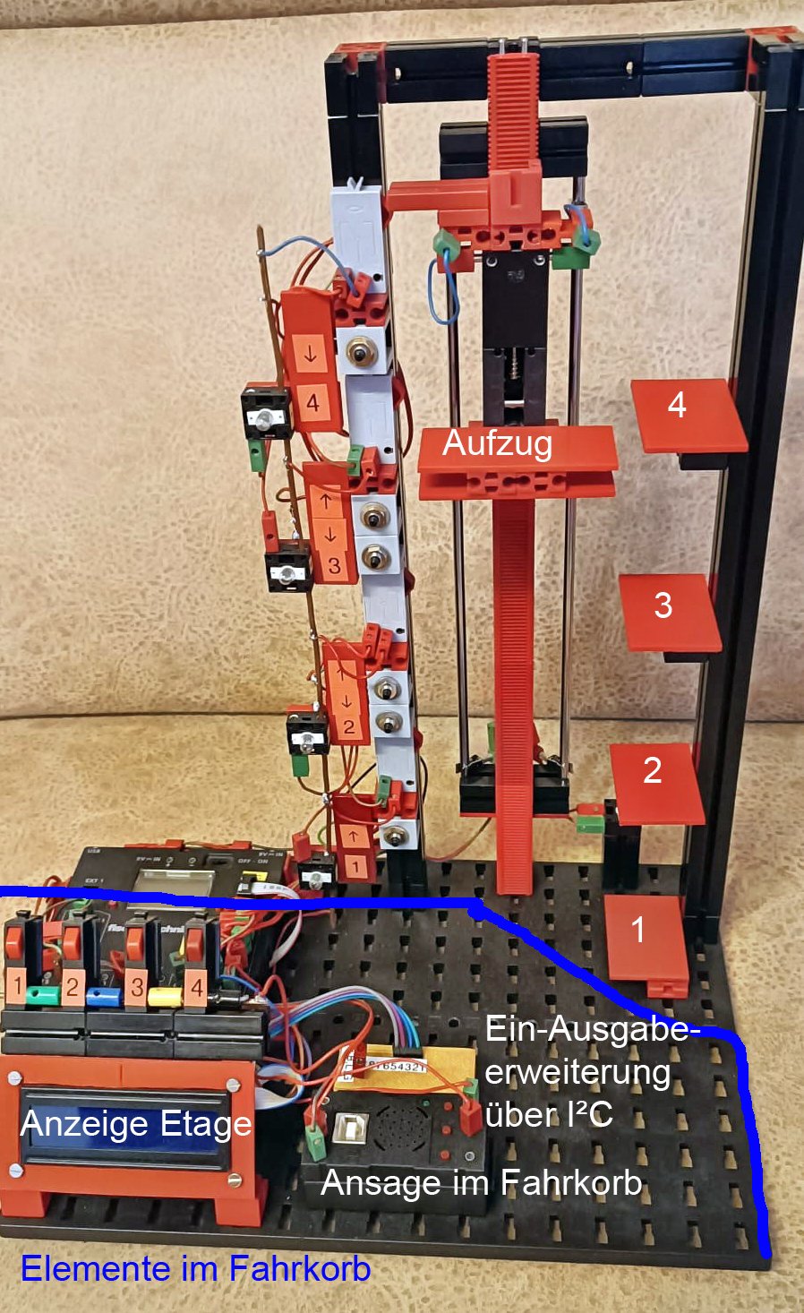

ich bin auch gerade dabei einen Aufzug zu programmieren.
Die Idee war ein einfacher Aufbau und die Bedienung im Fahrkorb auszulagern.
Bei 16 Ein- und Augängen, musste ich dies über I²C mit dem IO Board PCF8574 realisieren.
Für die Anzeige benutze ich ein Zweizeiliges LCD03-Display.
An der Programmierung bastle ich noch, was ja Sinn dieser Freizeitbeschäftigung ist.
Um Kabel zu sparen, habe ich über alle Lampen als Masse einen Kupferdraht gefädelt.
Auch die Taster für die Etagenanzeige, sowie die Selbstgebastelten Minitaster sind mit der
masse an den Draht angelötet.
Gruß der Axel
Dateianhänge
Lurchi
Beiträge: 527
Registriert: 05 Feb 2011, 08:28
Beitrag von Lurchi » 12 Sep 2023, 20:35
Hallo Axel,
Dein Versuchsaufzug sieht sehr gut aus!
Die "Etage-erreicht-Meldung" gefolgt bei Dir über Minitaster.
Wie geschrieben sind Reedkontakte 36120 mit Magnet 108278 (einer an Aufzugskabine) vielleicht etwas leichtgängiger.
Gruß+Dank
Lurchi

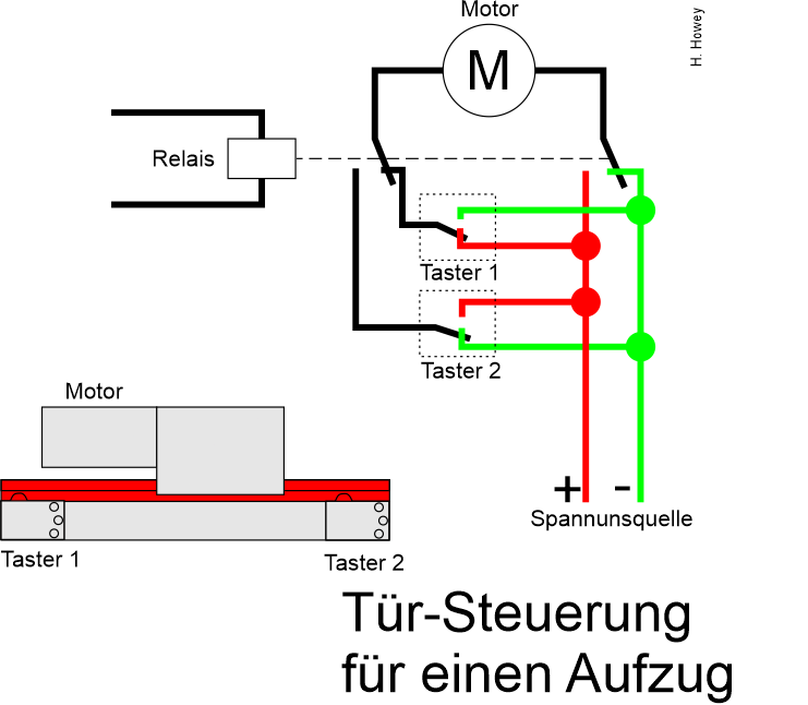

Ich möchte die Türsteuerung anders machen.
Erst hatte ich an die Schaltung mit den Dioden gedacht, wo die Taster jew. eine Diode haben und man die Richtung nur durch umschalten der Versorgungsspannung macht. Auf den Fotos sind aber keinerlei Dioden zu erkennen.
Der obere Taster ist der Türtaster (Endstellung Zu). Genau da ist aber keine Diode. Die "könnte" aber auch wo anders sitzen. Ich hab aber bisher keine gesehen.
Mir fällt jedoch auch keine andere Möglichkeit ein, die ohne Dioden aus kommt. Hat jemand eine Idee?

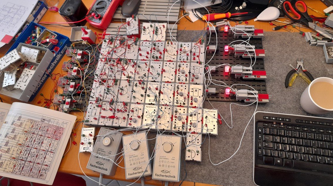

PS
Ich breite mich langsam über den Tisch aus :-)
Aufzugsschaltung Tisch.jpg (253.08 KiB) 7263 mal betrachtet
Das wichtigste Werzeug ist in der Mitte ganz rechts :-)
Benutzeravatar
steffalk
ft:pedia-Herausgeber
Beiträge: 1955
Wohnort: Karlsruhe
Kontaktdaten:
Beitrag von steffalk » 02 Nov 2024, 12:31
Tach auch!
Was eine herrliche Silberling-Orgie :-)
Zu den Dioden: Dreh' das Relais um. Spannungsversorgung an die Zentralkontakte, Umschaltkontakte an die Motoren. Kann kannst Du einfach nur jeweils "die richtige" Leitung mit Tastern unterbrechen einschl. Kurzschlussbremse.
Gruß,
Stefan

Hier mal die Schaltung für die Türen:
Man muss dazu noch sagen, dass die Drehrichtung für den Motor eventuell umgedreht werden muss.
Man sollte beim Ausprobieren den Motor in die Mitte setzen und die Tasten per Hand betätigen.
Wenn er nicht abschaltet,sofort einen Stecker ziehen und die Stecker am Motor tauschen.

Ich hab da mal eine Grundsätzliche Frage.
In der Grundschaltung auf S.21 im Buch von Dirk Uffman, wird ein Grundbaustein für die Lichtschranken benutzt.
Ich habe nun drei weitere angebaut Grundbausteine im Plan angeschlossen.
Hier sind nun die weiteren drei, jeweils an Buchse 2 parallel geschaltet. (Dicke schwarze Linie.)
Aber, parallel dazu ist auch der Z Ausgang vom UND Gatter links daneben (Dünne schwarze Linie von E zum Z).
Kann ich das so machen oder muss ich da noch eine Trennung vornehmen?
Alle LDRs sind, im Gegensatz zu Schaltung im Buch, beleuchtet.

So die Frage ob es funktioniert ist geklärt. Es geht tatsächlich, weil die LDRs beleuchtet ständig sind.
Die Fartrichtung ist noch ein großes Problem für mich. Ich vermute das die Originalschaltung zwei Flipflops hatte. Drik schreibt im Buch, dass er durch die Nutzung mehrerer EIngänge vom FF gleichzeitig eins gegenüber der originalen Schaltung einspart. Mir ist die Schaltung nicht klar, wie die mit zwei FF funktionieren soll. Es muss somit ein Bild einer Schaltung existieren. Oder ich kann es auf den vorhandenen Bildern nicht erkennen.
In einem Gedankenspiel mit 5 Stockwerken komme ich auch nicht weiter. Die Priorisierung der Fahrtichtung muss, meiner Meinung nach, durch weitere zusätzliche Gatter erfolgen. Nur wie soll die Schaltung aussehen?
Interessanterweise kann man die EIngänge der Gatter einfach mit Dioden erweitern.
Man hätte also auch schon mal die 5 benötigten Eingänge. Mich würde aber mal die geammte Schaltung interessieren.
Irgendwie sollte ja die Fahrtrichtung beibehalten werden. Ich vermute das man da die Änderung sperren muss. In der Theorie könnte sonst sein, dass jemand im Fahrstuhl immer nur hin und her fährt und nie sein Ziel erreicht.
So was wie: Er will in den 5. Stock und im 1., 2., und 3. wird gedrückt und er fährt vom 4. wieder runter ... :-)
Die Spannungsversorgung hat nun einen vierten Trafo bekommen, um die Geschwindigkeit der Türen regeln zu können.
Ich hatte erst nur zwei Trafos, aber durch die Grundversorgung der Bausteine wurden die beiden Trafos schön warm.
Auch die 4 Linsenlampen haben nun eine seperate Versorgung.
Interessant ist, das die roten Zwischenstecker ihre Probleme mit verbiegen der gesammten Silberlinge haben. SInd halt sehr viele.
Da hat man manchmal unerklärliche Vorgänge. Ich bin mal gespannt, wie lange es dauert, bis das Modell nach einem Transport dann läuft.
Das ganze Modell ist so groß, dass man es schlecht transportieren kann. Der Aufzug muss ja sonst stehend ins Auto.
Ich hab nun Sub.D Kupplungen und Stecker mit einer kleinen Platine und Schraubklemmen mir gekauft.
Nun kann man den Aufzug und die Steuerung trennen, wenn er komplett verdrahtet ist.
