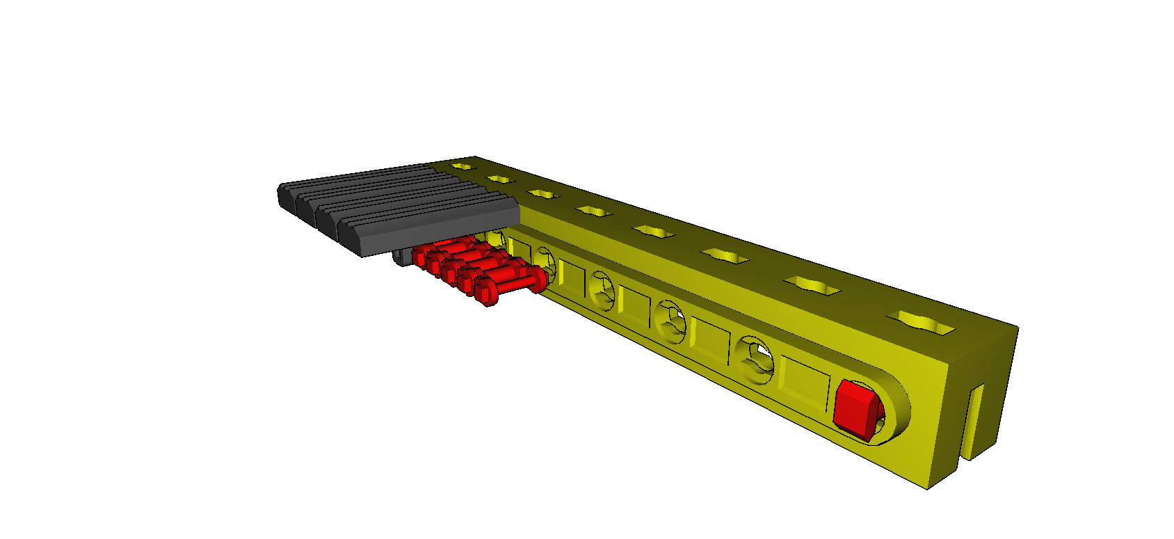

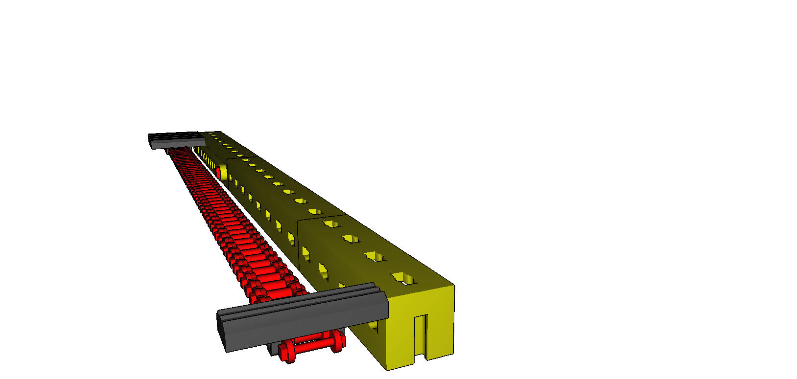

wenn Du Dich an die Bauanleitung von weiter oben als Anregung hältst, hier noch ein Tipp wegen der Führung: Wenn Du die Winkelträger seitlich noch mit Statikstreben versiehst, liegen die Raupenbeläge schön auf und geben dem Band eine gute Stabilität:
Für 60 cm Kette brauchst Du ca. 150 Kettenglieder (36248) - das sind die roten mit den kurzen Vierkantnöppeln. Die schwarzen haben die Nöppel etwas länger, was für die weichen Raupenbeläge besser geeignet ist.

Zwischen den beiden Bauweisen, einmal mit Strebe und andernmal mit den Verbindern als Laufschiene, gibt einen kleinen Unterschied.
Wenn man die Strebe nimmt, sind die Raupenbeläge etwas höher als der Rand. Man muss also auf den Seiten eine Führung bauen, damit die Teile nicht runterrutschen. Wenn man Dinge runterschieben möchte, ist das dann aber von Vorteil, weil keine Kannte vorhanden ist.
Die Körper von fischertechnik haben unten eine Fase. Durch das EIgengewicht und die Fase, können die runtergeschoben werden.
