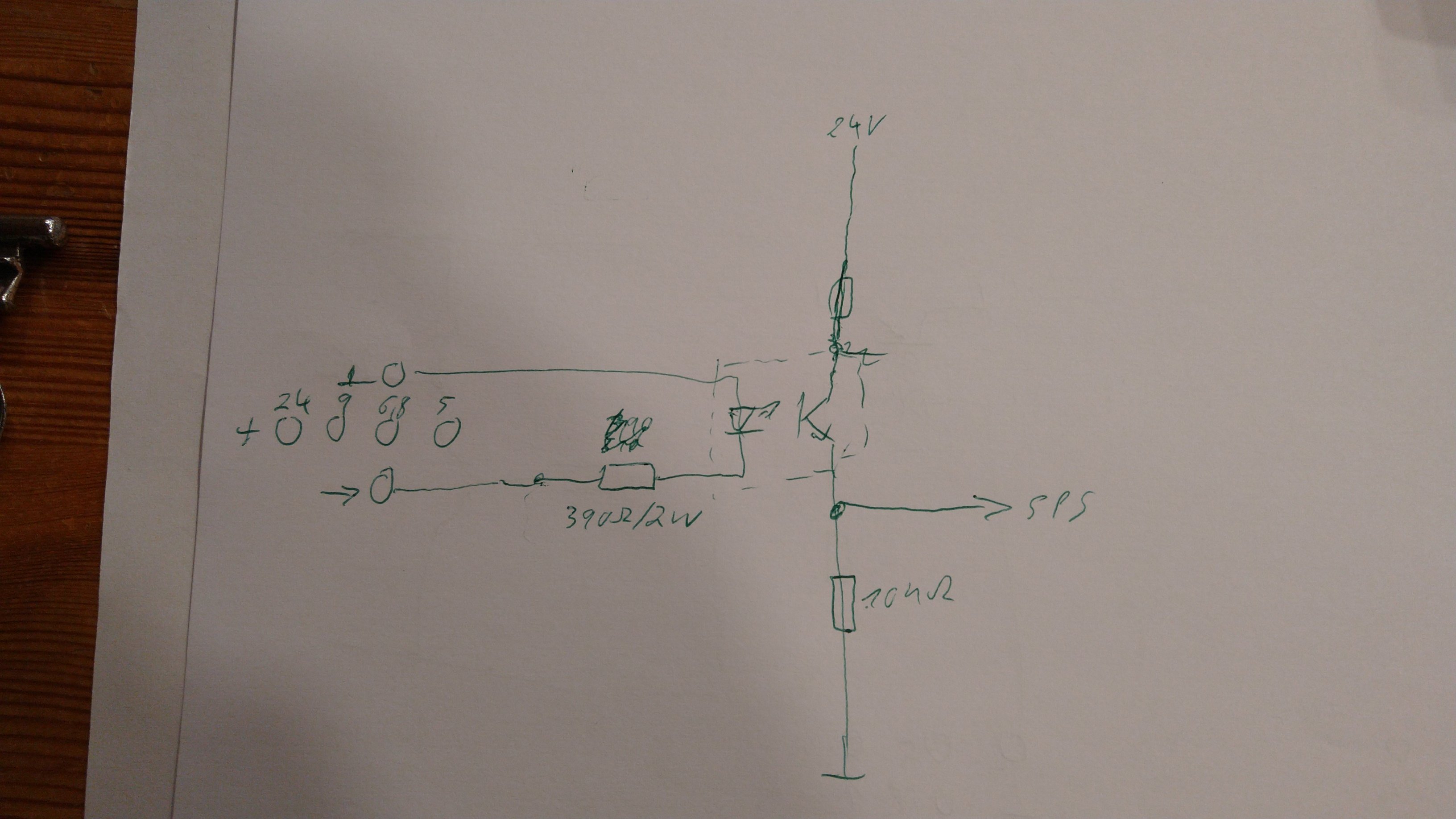

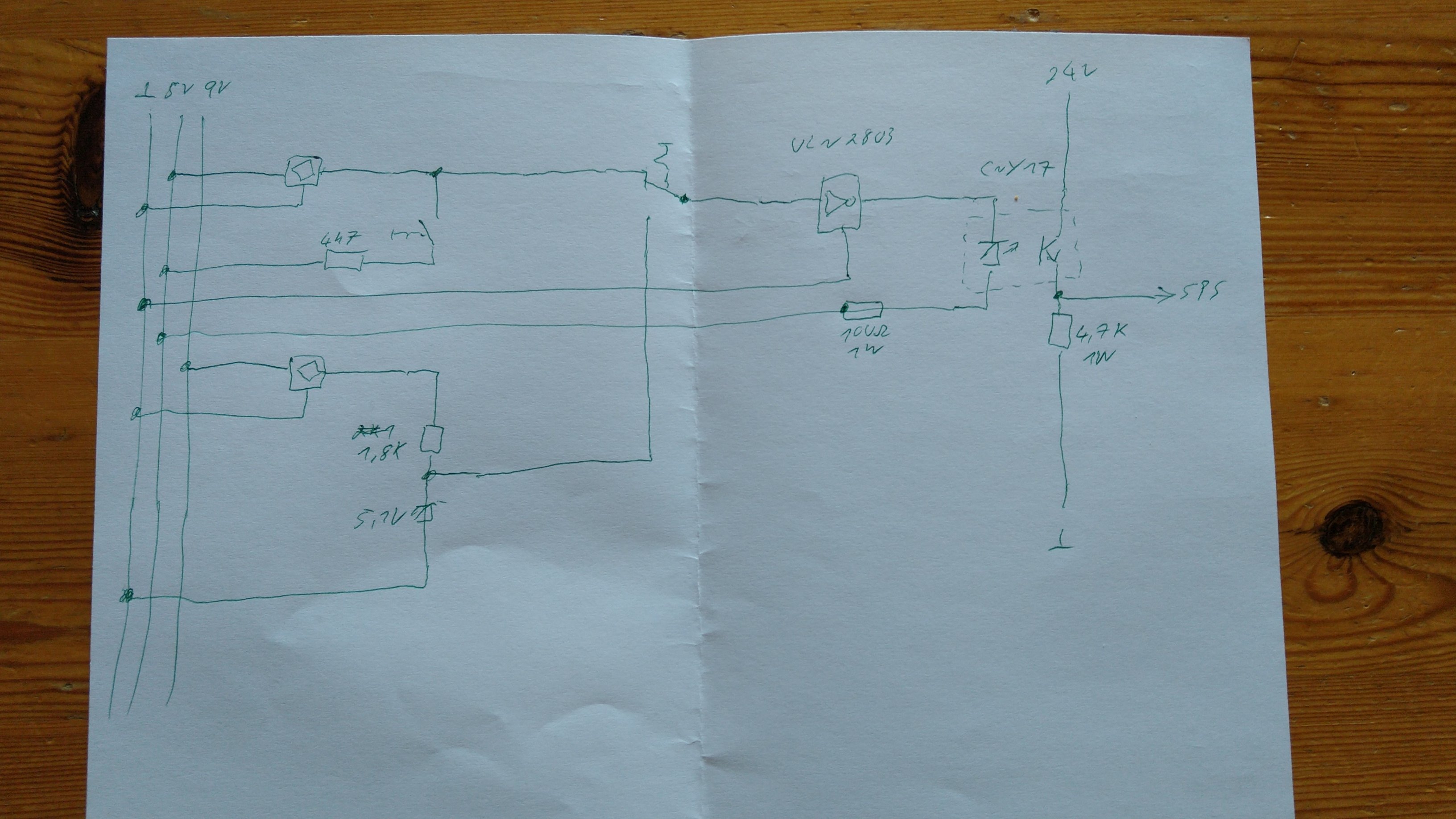

So könnte es gehen :)
Ich muss nur mal schauen ob die Industriesensoren auch bei 9V was machen (laut Datenblatt 10V min) - sonst arbeite ich an der Stelle mit 12V.
Zusätzlich müsste der FT-Ini auch mit 5V arbeiten.
Laut Datenblatt 6V min 🤔
Ich kann so nun Gabellichtschranken anschliessen. Für den Encoder wird ein Dip-Schalter betätigt, der einen Pull-Up Widerstand dazu schaltet.
Industriesensoren werden an 9V (12V) angestöpselt und die Z-Diode macht ein 5V Signal raus.
Hinter dem Umschalter wird das Signal verstärkt um einen Optokoppler zu schalten (der hat 60mA Nennstrom) , der wiederum das 24V Signal an einem SPS Eingang weitergibt.
Über einen Drehschalter könnte ich noch mehr Spannungen verarbeiten - acht Stück bekomme ich aber vom Platz nicht unter und die Teile sind nicht gerade günstig. Dazu würde es ein Meer von Bundhülsen geben 🙈

Gerade noch ne Idee gehabt,
anstelle des Schalters und ULN 2803 könnte ich auch ein ODER-IC mit Open Collector nehmen 🤔
Sollte funktionieren 🙂

Alternativ 2802 nehemen? Der hat eine höhere Eingangsspannung. Da bräuchte man "nur" was für 24V.
Kann aber auch sein das ich da falsch liege.
OK, es gibt da auch noch andere Möglichkeiten...
Es gibt da Schaltungen im Netz, wo der Optokoppler vor dem ULN ist.
Mit freundlichen Grüßen
Holger
Benutzeravatar
Hucky
Beiträge: 81
Registriert: 08 Feb 2020, 13:25
Wohnort: Hiddenhausen
Kontaktdaten:
Re: Frage zur Spannungsversorgung div. Sensorik
Beitrag von Hucky » 07 Mai 2023, 17:27
fishfriend hat geschrieben: ↑
07 Mai 2023, 17:08
Hallo...
Und die Umschalter für die Umschaltung der Spannung nehmen, statt der vielen Buchsen?
Holger
Ja Genau. Umschalter statt Buchsen.
Oder/Nor -Treiber gibts als TTL nicht - oder ich finde nichts was 50mA ab kann.
Also bleibts bei Schalter + ULN, oder normales Oderglied anstelle Schalter.

Beitrag von Hucky » 07 Mai 2023, 19:29
Ich hab mal etwas mit einem FT-Initiator experimentiert.
Funktioniert auch an 5V :)
Mit Vorwiderstand 2,2K hab ich nicht betätigt ca. 1,8V - betätigt 4,4 V.
Das ganze noch über einen 74LS14 (Schmitt Trigger) und fertig :)
Ich werde dann wohl zwei Eingangskarten basteln müssen 🤷‍♂️
Mit 74LS14 kann ich dann auch die alten "Lichtschranken" mit Glühlampe und LDR auswerten 😌
Industriesensor (kapazitiver Initiator) funktioniert an 9V 😃
