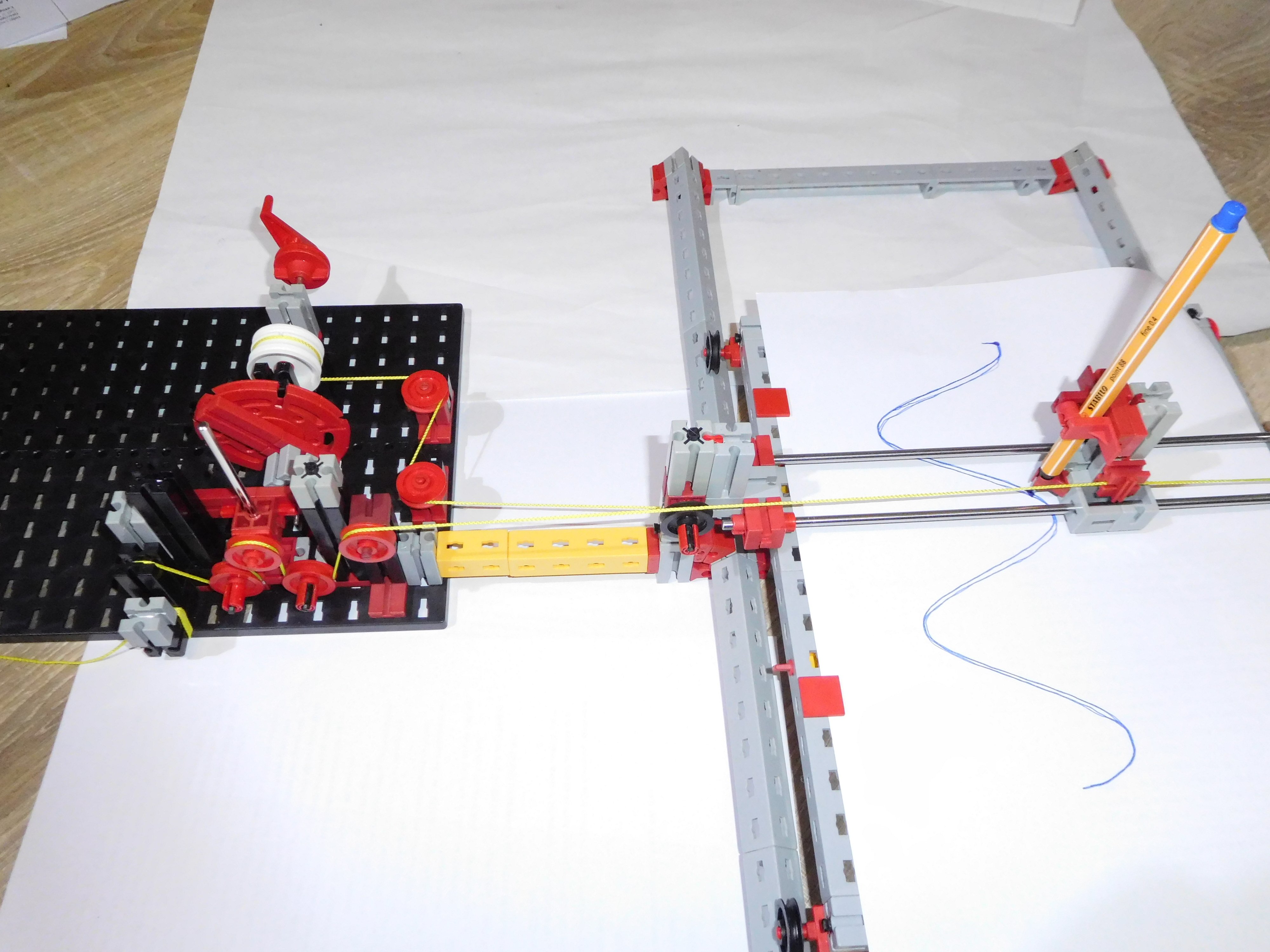

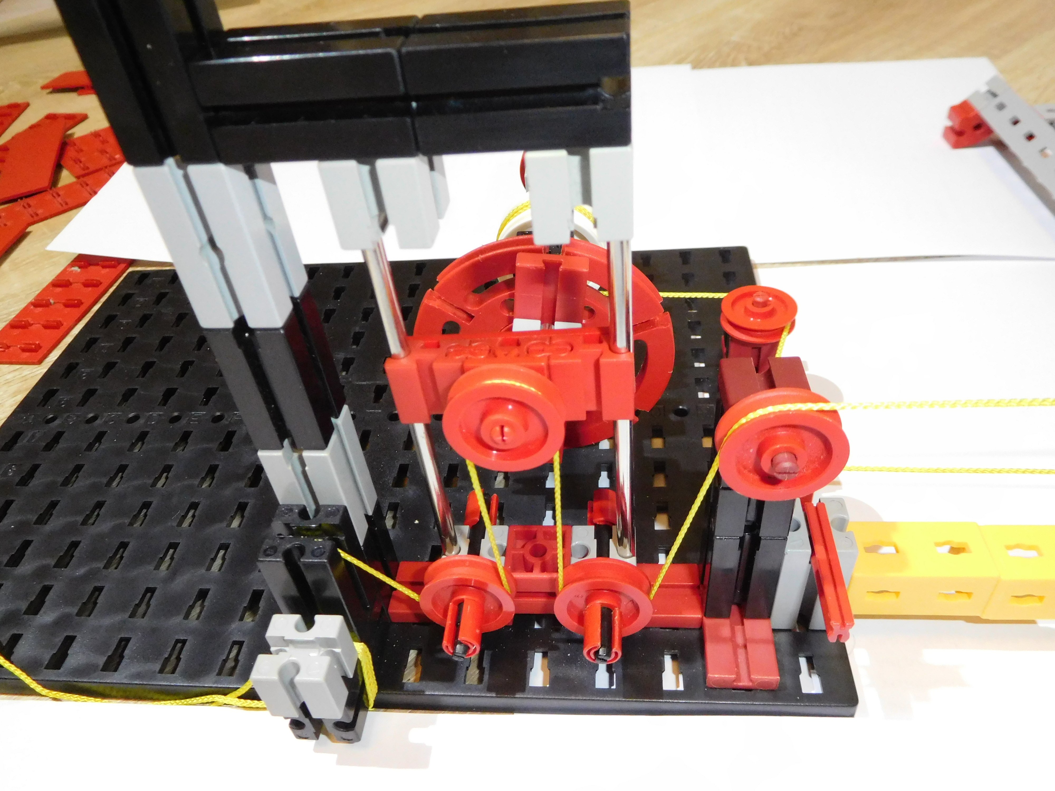

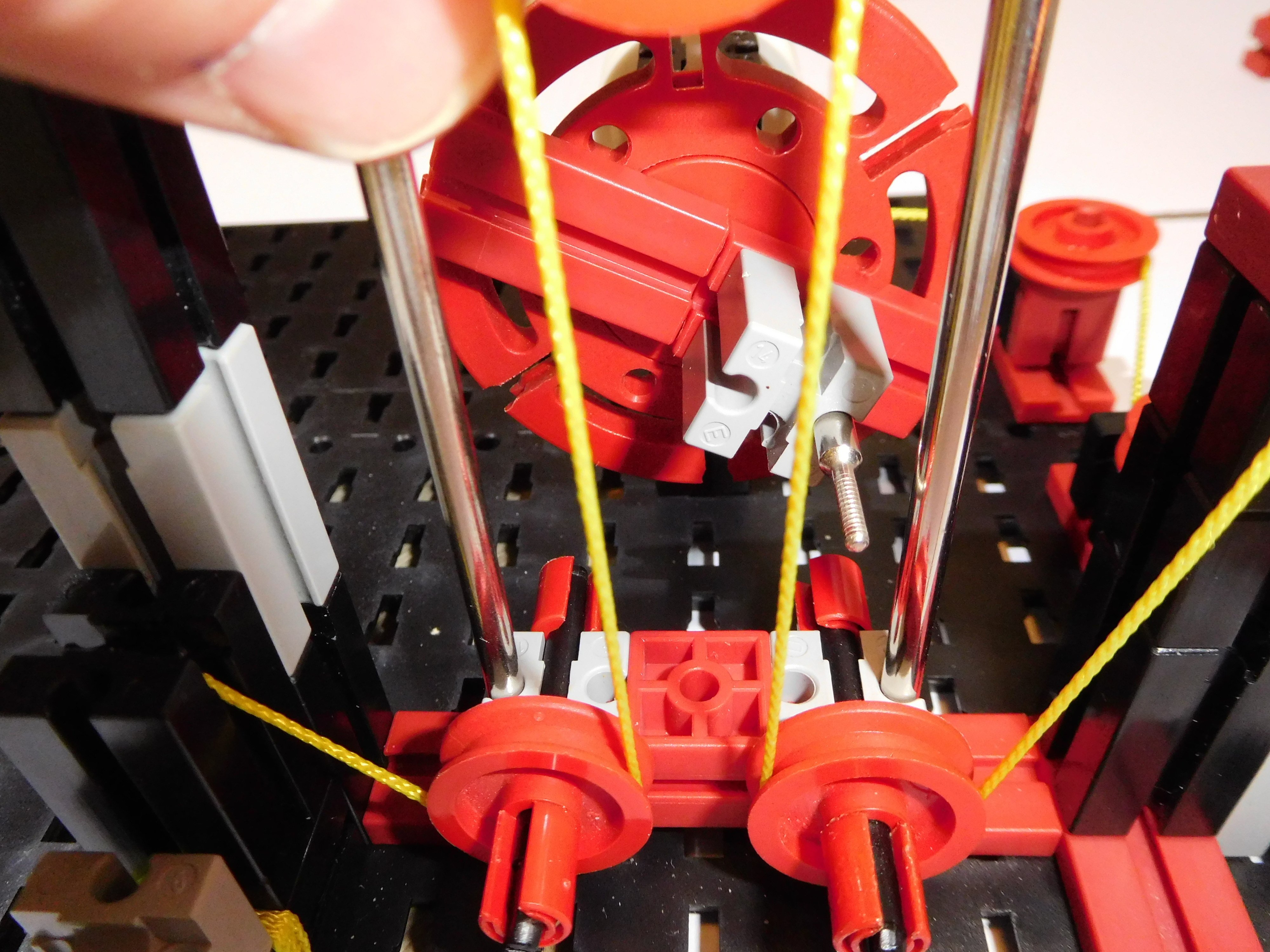

Du hattest Recht: Das Clipping kam von Reibung und "Elastizitäten" in der Y-Achse.
Maßnahmen:
- Eine Umlenkrolle für Y weniger, dafür in X (scheint unkritischer)
- Führungsachsen auch oben stabilisiert
- Metallachse für Mitnehmer
- Leichtere Plotterführung (zu viel Gewicht erzeugt Reibung)
Der Clipping-Effekt ist jetzt deutlich geringer. Aber die Kurve ist noch etwas wackelig.

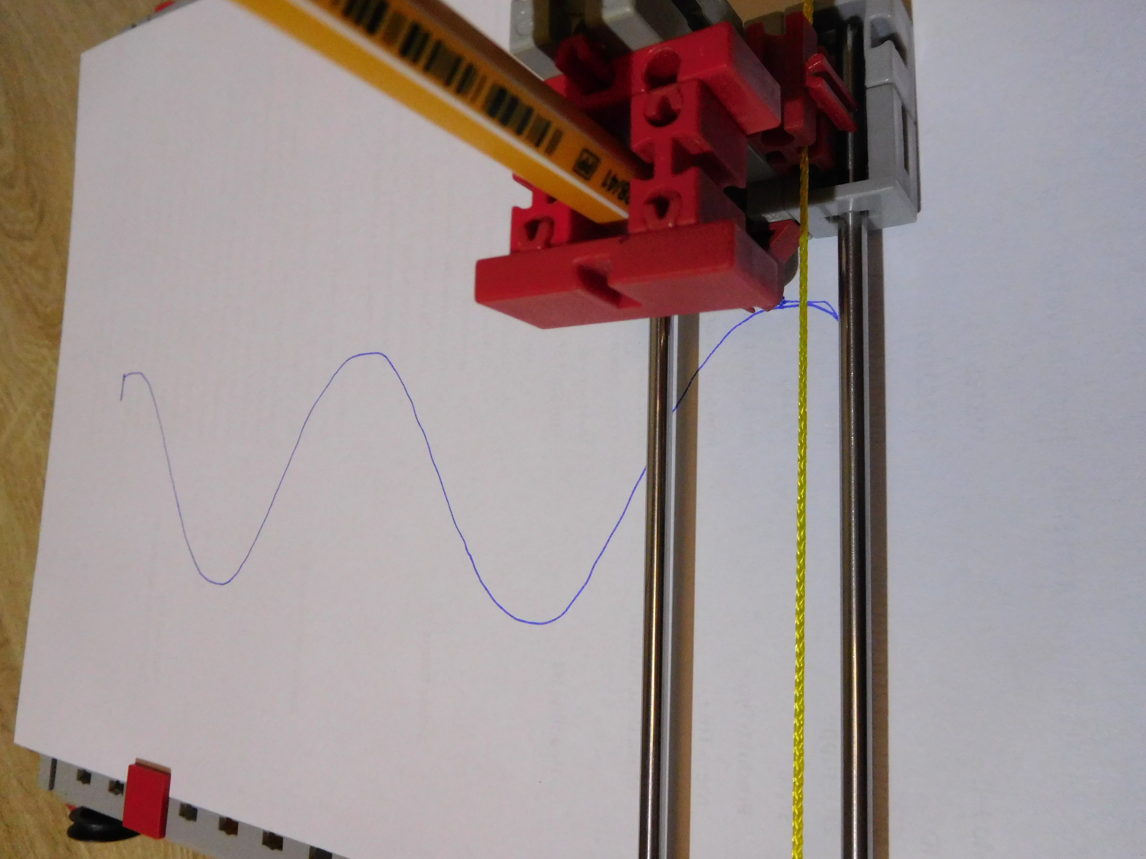

Hallo Thomas,
ich nähere mich inzwischen Deiner Lösung an, die kaum einen "Schubladeneffekt" hat.
Beachte den Halter, der den Stift gut und definiert gleiten lässt. Der Sinus kann für jede einzelne Richtung gut reproduziert werden.
Die Kurven sind mehrfach überfahren worden.

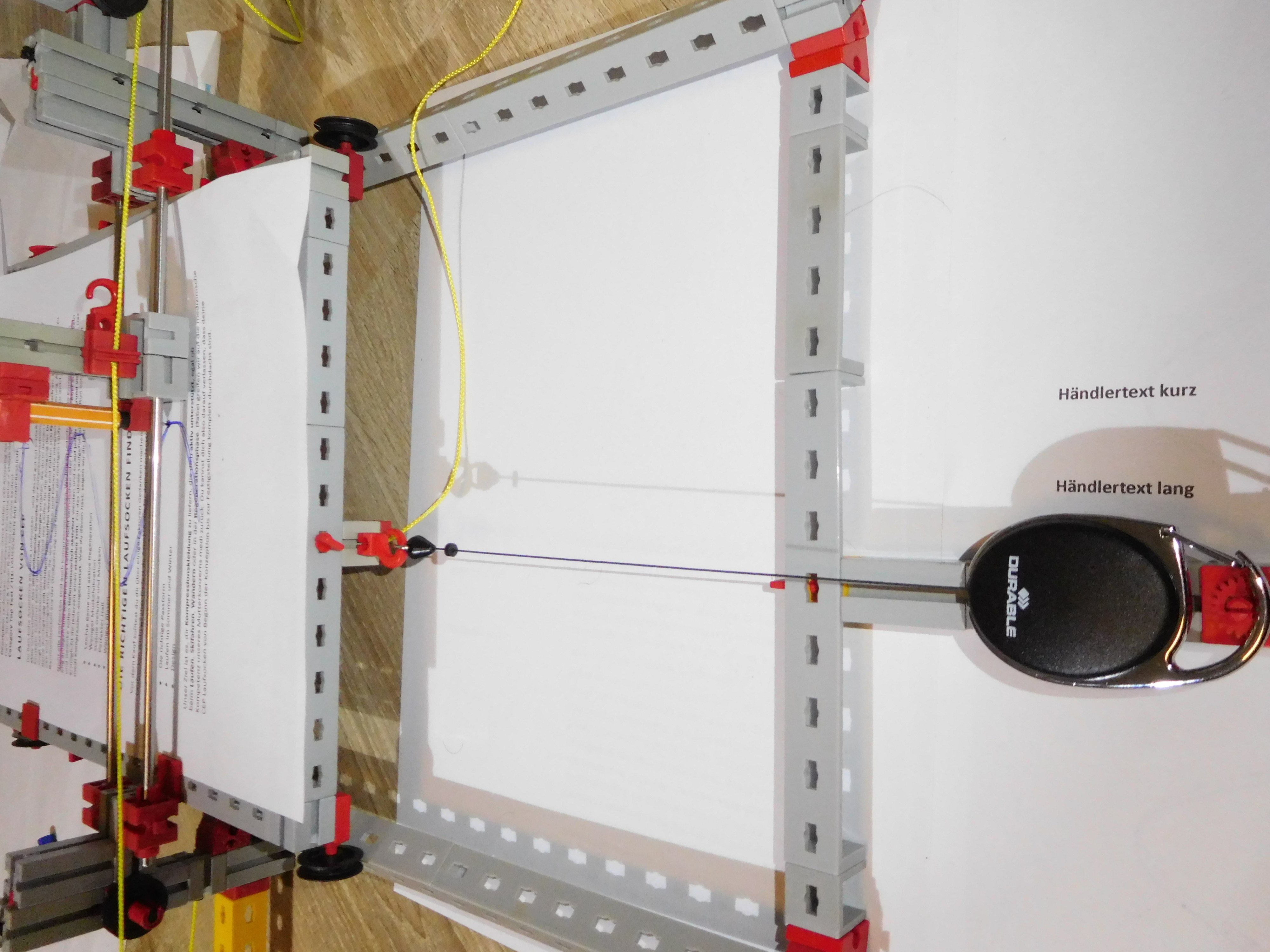

Als alternativer Rückstell-Mechanismus kann man auch ein Ausweisjojo aus dem Drogeriemarkt für ca. 1 EUR verwenden:
Das Jojo eignet sich wahrscheinlich auch als Antrieb für eine ft-Uhr.

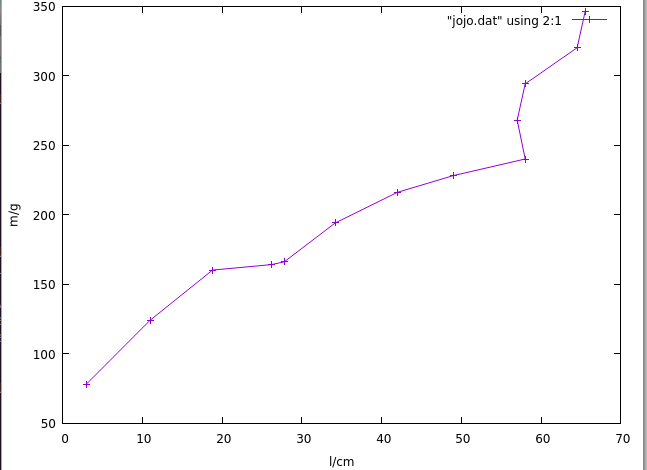

Sehr cool, dieses Jojo! Wie abhängig ist denn die Rückstellkraft von der ausgezogenen Seillänge?
atzensepp
Beiträge: 1244
Wohnort: Uttenreuth
Re: Buch: Mathematik verstehen mit fischertechnik
Beitrag von atzensepp » 18 Mär 2023, 18:20
Mit Wasserflasche, Waage und Zollstock auf die Schnelle gemessen bekomme ich folgendes Ergebnis:
Bildschirmfoto vom 2023-03-18 18-17-13.png (23.87 KiB) 7052 mal betrachtet
Für eine Uhr ist das Jojo dann offenbar doch nicht geeignet. Aber vielleicht gibt es Jojo-Varianten, die sich anders verhalten.
