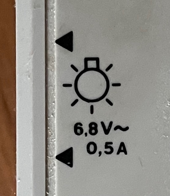

Hallo Werner,
kannst Du ein Foto von dem Posten? Aber ich glaube nicht, dass der einen Wechselstromausgang hatte. Den grauen gab es eben in verschiedenen Varianten. Einmal mit Wechelstrom

Das ist der

Re: "Das Buch": Technikgeschichte mit fischertechnik
Beitrag von Kali-Mero » 19 Feb 2023, 18:30
Hallo Werner,
ja, ganz klar Gleichstrom. Schade. Aber ich dachte eigentlich an das rote Netzteil, wegen des Fotos… wobei ich wenig Hoffnung habe, dass da irgendwo Wechselstrom rauskommt. Ich habe ein altes rotes bisher nur auf einem Foto gesehen und gehe davon aus, dass das nur Gleichstrom kann…
Grüßle
Der Kali

Beitrag von Dirk Fox » 19 Feb 2023, 19:02
Hallo Werner,
für meine Synchronuhren verwende ich ein Wechselstrom-Steckernetzteil (AC-AC), das 9V liefert und bis 600 mA belastbar ist. Den Stecker habe ich abgeschnitten und an den Kabelenden fischertechnik-Stecker befestigt - daran schließe ich die E-Magnete direkt an.
Die Elektromagnete sind ziemlich robust, da sollte nichts schiefgehen. Es muss also nicht unbedingt ein altes graues fischertechnik-Netzteil sein... Mit einem Netzteil, das 9V liefert (was die Elektromagnete problemlos vertragen, wie Rüdiger Riedel in der ft:pedia gezeigt hat), hast Du sogar spürbar mehr Power als mit den effektiven 6V am Wechselstromausgang des grauen fischertechnik-Netzteils.

Hallo,
der "Fischerfriendsman" hat wohl noch einige graue Trafos vom Typ 814 mit
seitlichem Wechselspannungsausgang.
Genau sich die Texte anschauen.
und runterscrollen.
Zum Beispiel die Fischerfriendsman-Nummer 7402. Davon sogar zwei Stück in TOP-Ausführung.
https://fischerfriendsman.de/normalos/7402.jpg
Nachtrag: N I C H T die roten 8V - 12VA - Trafos kaufen. die haben Gleichstrom-Ausgänge.
Für den "Anwurfmotor" N I C H T brauchbar.
Habe selber einen und gerade eben schnell nachgeschaut.
