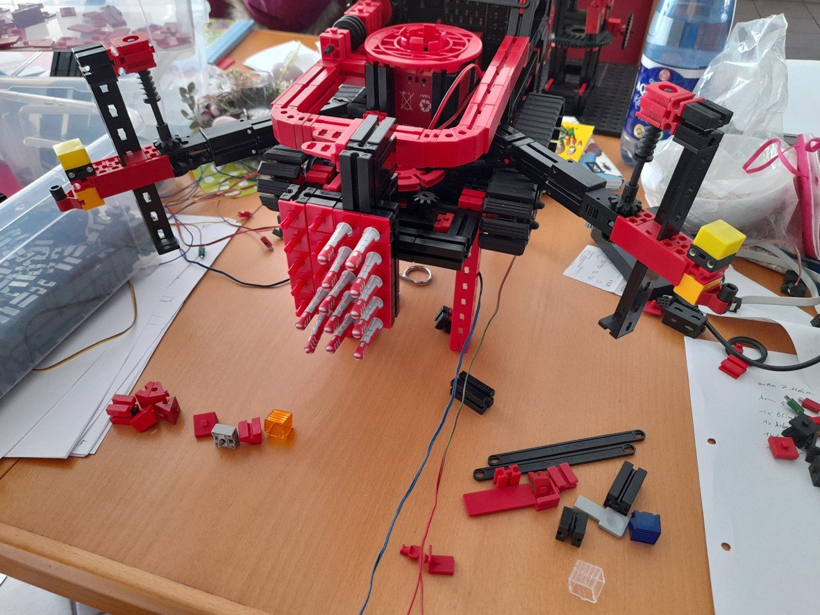

Ich hab mal den Baubot von fischer etwas größer und als Funktionsmodell nachgebau. Eigentlich ist es schon das dritte mal.
In meinem Nachbau stecken:
Lampen (da kommen noch einige dazu)
2x Akkus
4x ft-TX Controller
14 Motoren (bislang)
und jede Menge fischertechnik-Teile.
Ich hab mal Fotos gemacht nun vom Umbau von Version 2 auf 3.
Baurobot 1.jpg (243.08 KiB) 14540 mal betrachtet
Hier sieht man den Unterbau. Selbst die vorderen Stützen kann man ausfahren und dann absenken.
Kleiner Gag. Auch wie beim Original hat man zwei Not-Aus im oberen rechten Teil.
Wie beim kleinen Bruder sind die Dübel im Magazin vorne angebracht.
3 TX sind hintereinander im rechten Teil zu sehen. Der 4. ist von unten zugänglich in der Mitte.

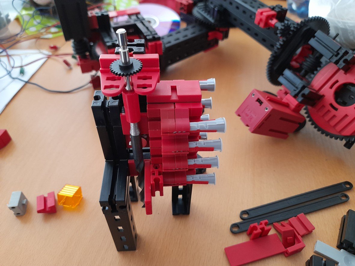

Hinter dem Dübel-Magazin kann man eine Bohrerablage erkennen. Die hat bei der Version 2 noch keine Funktion.

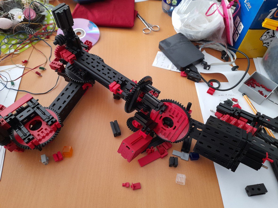

Der Roboterarm in 2. Version. Hier ist der Bohrer als Minimot-Schnecke zu sehen.
Die Antriebe sind jeweils über zwei Schnecken an einer Drehscheibe.
Ich hab hier verschiedenes Ausprobiert.
Minimot
Powermot
XM
Codermotoren
Alle gehen mit dem Z30. Beim Minimot ist es aber besser Z40 zu nehmen.
Zusätzlich kann man den Arm über einen Minimot in der Mitte drehen.
Es sind im unteren Teil, 2x 150er Statikträder übereinander gebaut.
Baurobot 5.jpg (208.79 KiB) 14540 mal betrachtet

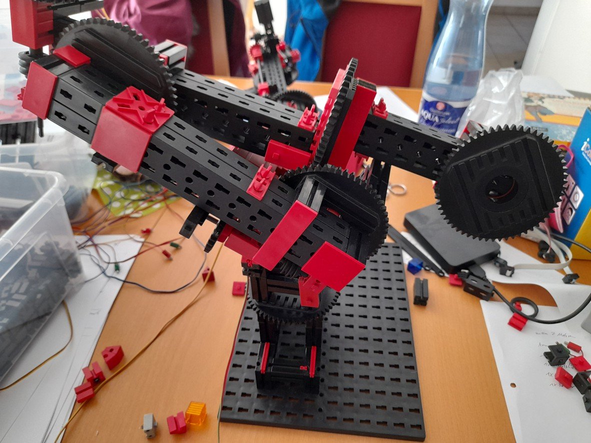

Ich hab dann aber den Roboterarm neu entwickelt. Bei Version 2 muss noch die Verwindung durch Laschen verhindert werden.
Im Grunde sind es zwei Modelle, denn der Arm an sich ist ein voll funktionierender Roboterarm und halt der Raupenantrieb.
Alleine der Roboterarm mach schon eine Menge her, da er sehr kompakt ist.

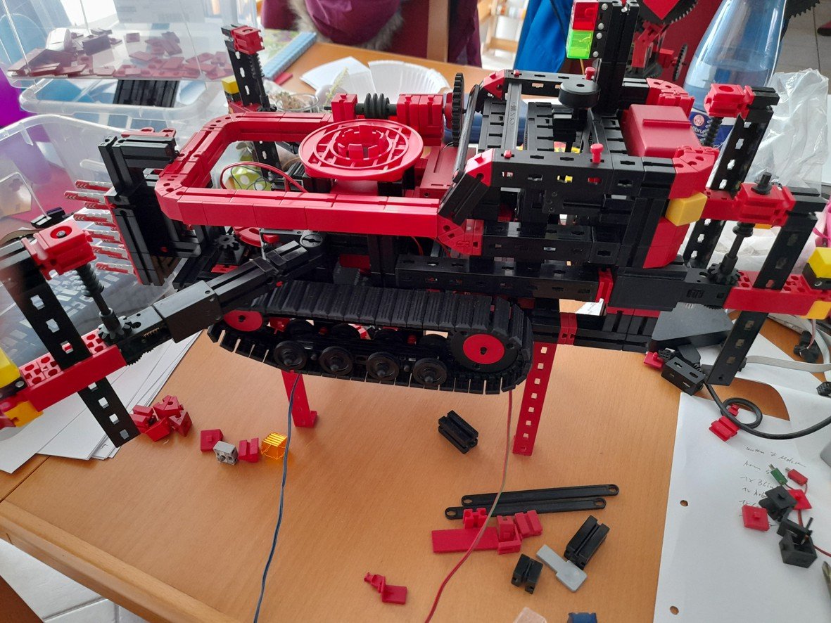

Ich bin dann hingegangen und hab das Dübelmagazin neu entwickelt. Nun funktioniert es wirklich. Der Roboterarm kann aus dem Magazin Dübel entnehmen. Aber der Arm kann ja nicht bohren. - Jetzt schon. Ich hab einen 6mm Bohrer hinten auf 4mm runtergeschliffen und in einen Achsverbinder gesteckt. Oben ist vom Minimotgetriebe eine Metallachse. Das dumme ist nur, der Bohrer ist zu lang.
Nun kann ich aber den Bohrer ausklinken und hab den roten Pin frei, kann den Dübel damit nehmen und in das Bohrloch stecken.
Nun für die nächste Bohrung den Bohrer wieder aufnehmen ist, sagen wir mal sportlich. Es ist ein 4mm Loch, mit 4mm Achse, da ist kein Spiel und so genau ist der Antrieb nun auch nicht - aber - könnte schon, ab und an. Egal...
Hinter dem Bohrer, kann man einen Magneten sehen. Der hat aber keine direkte Verbindung zum Bohrer. Daher kann man den gegriffenen Bohrer zur Seite weg bewegen und das nächste Loch bohren.
Erst hatte ich gedacht, ich bocke den Baubot hoch und stelle die TX darunter. Ich hab nun alles -in- das Modell bekommen. Dafür ist er etwas länger geworden.
Im Grunde könnte man den sogar, wie beim Original, mit dem Handy steuern. Der kann eben auch über die zwei Akkus laufen, da meist nur so zwei Motoren gleichzeitig laufen. Ansonsten halt über Netzteile und USB-Kabel.
Wie funktioniert das mit dem entnehmen? Wie greift er den Dübel?
Nun möchte ich noch ein Video drehen. Welche Programme sind denn so bei euch im EInsatz?
Bei mir ist Windows Movie Maker im Einsatz. Einfach zu bedienen.
Gruß
Dirk
Benutzeravatar
fishfriend
Beiträge: 2619
Re: fischertechnik Baubot
Beitrag von fishfriend » 03 Apr 2023, 18:02
Hallo...
Das Entnehmen geht über das rote Bauteil (31124 Aufnahmeachse) am dicken Ende des Greifers (ganz rechts, dritte Bild).
Die Dübel sind eingeklemmt im Magazin.
Die rote Achse ist vorne gespalten und hat gerade soviel Halt, dass der Dübel hängen bleibt.
Wenn der Dübel im Loch ist, wird er durch die Wiederhaken im Loch festgehalten und man kann einfach rausfahren.
Im Grunde läuft es ja so auch mit dem original ft-Modell. Nur da halt per Hand.
