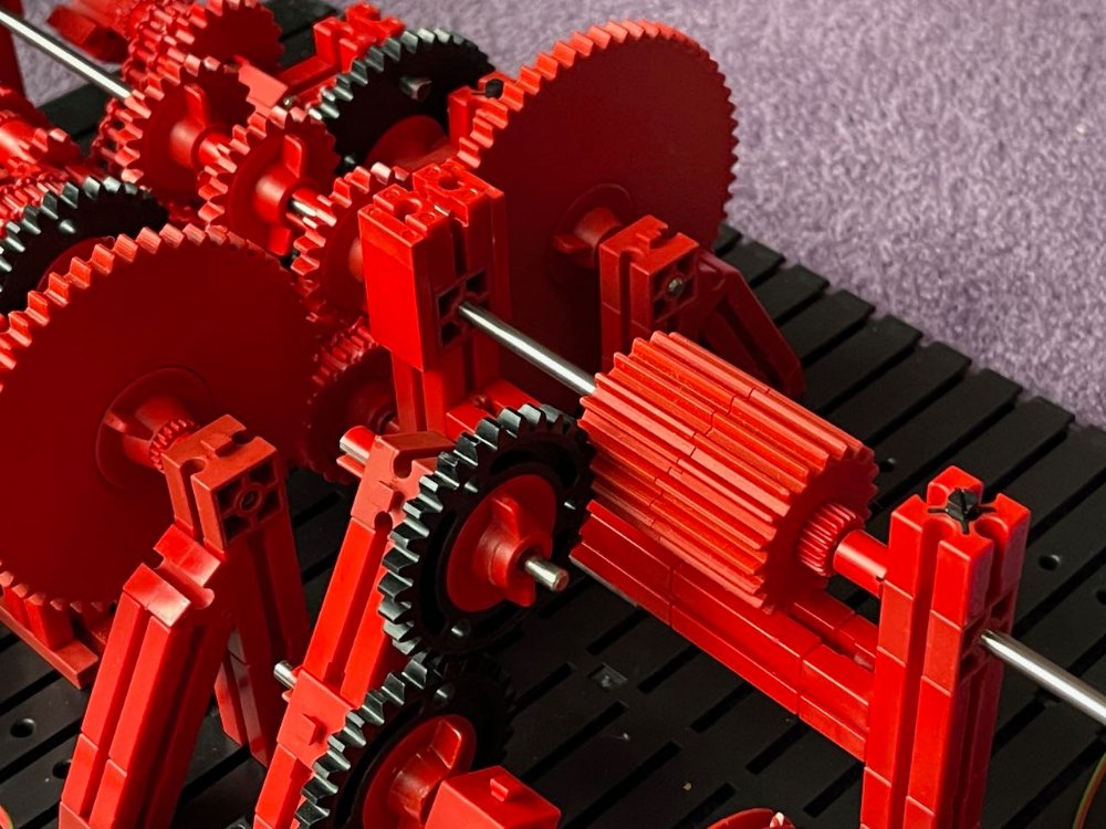

Re: Buch: Mathematik verstehen mit fischertechnik
Haha danke.

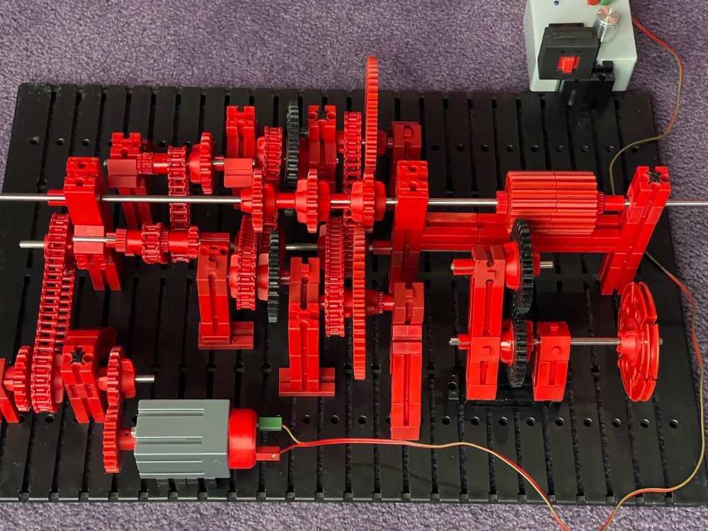

Mal sehen, wie weit ich in anderthalb Monaten bin und was in einem Artikel gemacht werden kann. Die elektronische Version ist als Prototyp fertig. Ich kann zwei ordentliche Sinus erzeugen, die in Frequenz und Phase schön einstellbar sind. Diese können, nachdem sie symmetrisch gemacht wurden (doppelte Versorgungsspannung), dazu führen dass die normalen ft-Motoren "wackeln".
Also bastle ich jetzt an der verbesserten Version des Getriebes. Inzwischen habe ich Z10 als Basis durch Z20 ersetzt für mehr Laufruhe (Z10 hat zu unterschnittene Zähne) und mir etwas einfallen lassen (das es wohl schon in irgendeiner Form gibt), um die Bewegung der Getriebewelle zu übertragen.
Glücklicherweise funktioniert dies wie erwartet. Es sieht aus wie ein Differential, ist aber im Prinzip ein Z20, das leicht auf die gewünschte Dicke gebracht werden kann. Bei mir musste es, mit sechs Gängen, 45mm sein, kann aber mit Zwischenstücken verlängert werden.

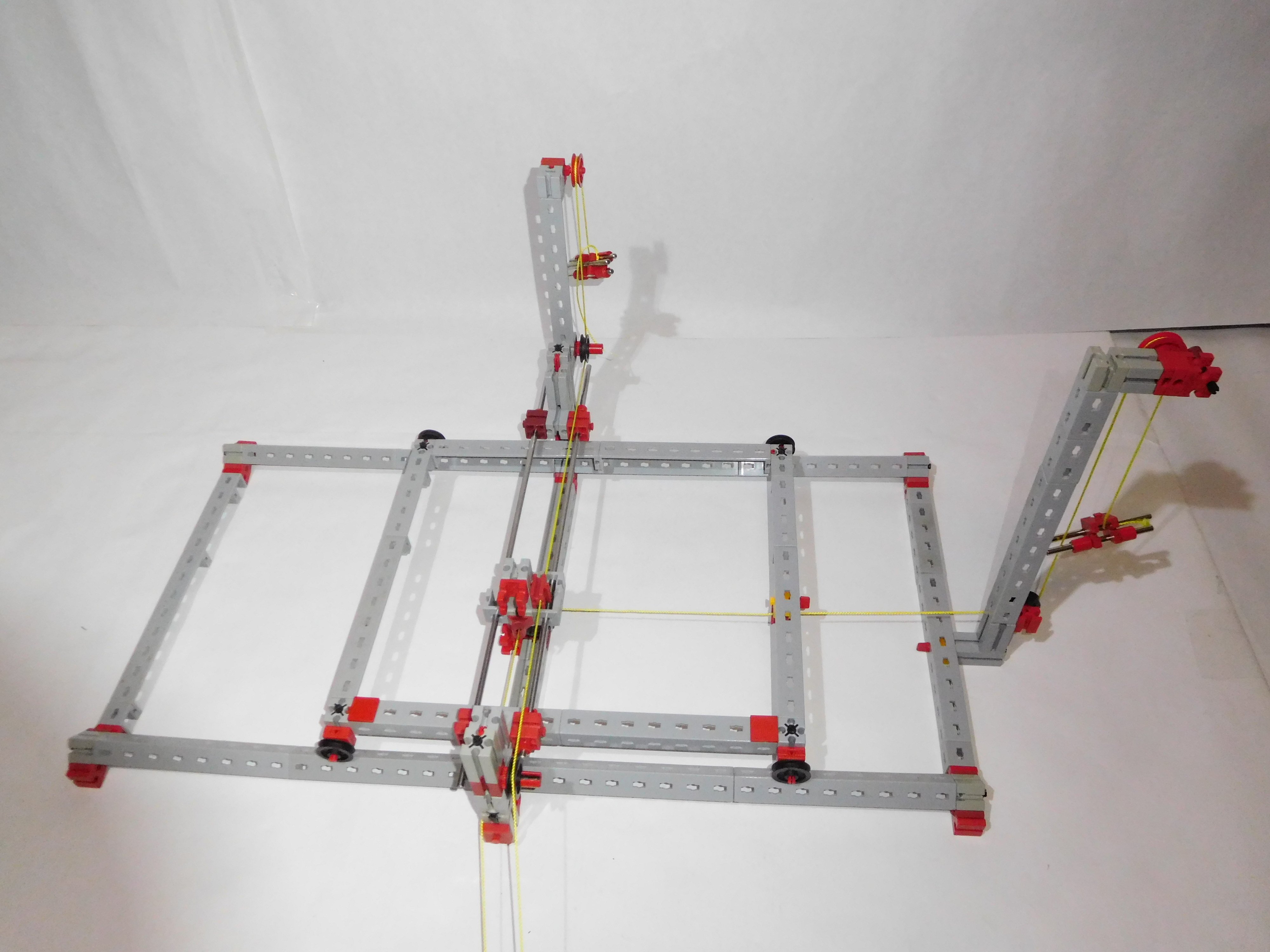

Hallo Thomas,

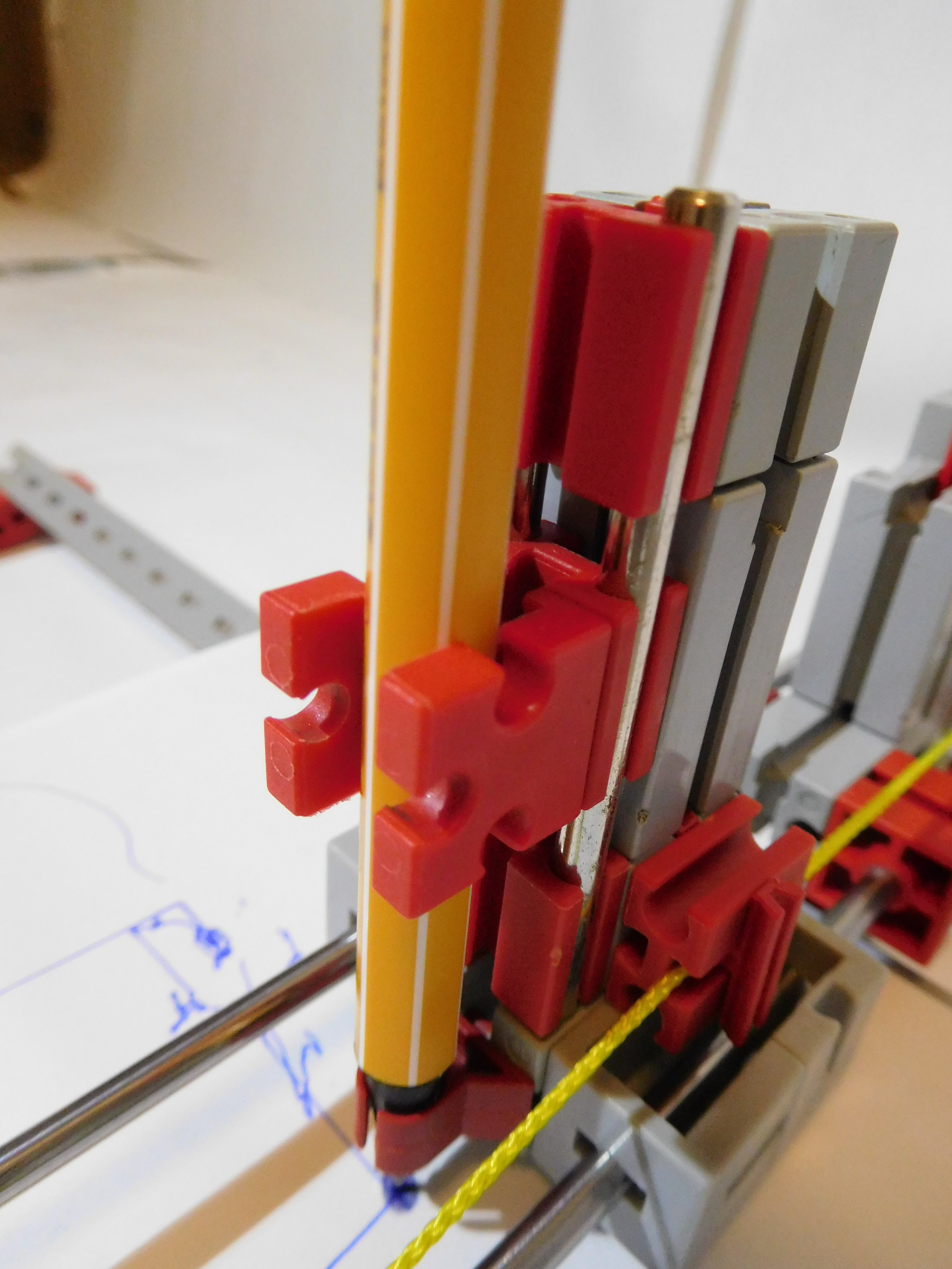

ja mit den Videos macht das richtig Lust, das zu nachzubauen. Ich habe mich mal an Deinem Plotter versucht, den ich wegen fehlender Achsbausteine etwas abwandeln musste. Dabei habe ich ein paar kleine Mods vorgenommen.
1. Seilführungen, damit die Seile nicht so leicht raus rutschen
2. Abtstandsscheibe an einer Seite => keine Verkippung des Wagens
3. Doppelführung auf Seite mit dem Seilzug => geringere Neigung zur Verkantung des Stiftschlittens
Jetzt muss ich mal schauen, ob ich alle Teile für das Fourier-Dingens habe.
für den Fall, dass die Papieroberfläche uneben sein sollte, schlage ich einen weitere Modifikation vor. Der Stift läuft in einem Schlitten und wird durch sein Gewicht auf das Papier gedrückt:
Hallo Florian,
freut mich sehr, dass Dir die Videos gefallen!
Zu Deinen "Mods":
1. Die Seilführungen sehen prima aus! Bei dem dickeren Seil, das Du verwendest, funktionieren sie vermutlich auch sehr gut.
2. Bei der Variante mit Laufschienen gibt es so gut wie kein Spiel, bei der Variante ohne Laufschienen dagegen doch. Ich hatte da auch zuerst Bedenken und hatte, genau wie Du, Riegelscheiben aufgezogen. Aber bei mir lief der Wagen nicht mehr so gut. Da habe ich sie weggelassen und festgestellt, dass in der Praxis bei mir kein Verrutschen auftritt.
3. Die doppelte Führung auf der Seite der Seilführung ist sehr naheliegend. Bei nächster Gelegenheit werde ich auf jeden Fall ausprobieren, ob es einen Unterschied ausmacht. Vielen Dank für diesen Vorschlag!
4. Thomas-815 hatte weiter oben ja auch schon einen absenkbaren Stift vorgeschlagen. Natürlich kann das jeder halten, wie er möchte. Wer einen richtigen Plotter mit gesteuerter Stiftabsenkung aus dem xy-Schreiber bauen möchte, braucht so etwas ja auf jeden Fall. Meine Schüler hatten nie Probleme mit dem Andruck durch die Papierspannung. Nur an den Zeichenrändern zu den Schienen hin ist ein absenkbarer Stift vorteilhaft.
Viel Experimentierfreude weiterhin! Ich bin gespannt auf weitere "Mods".

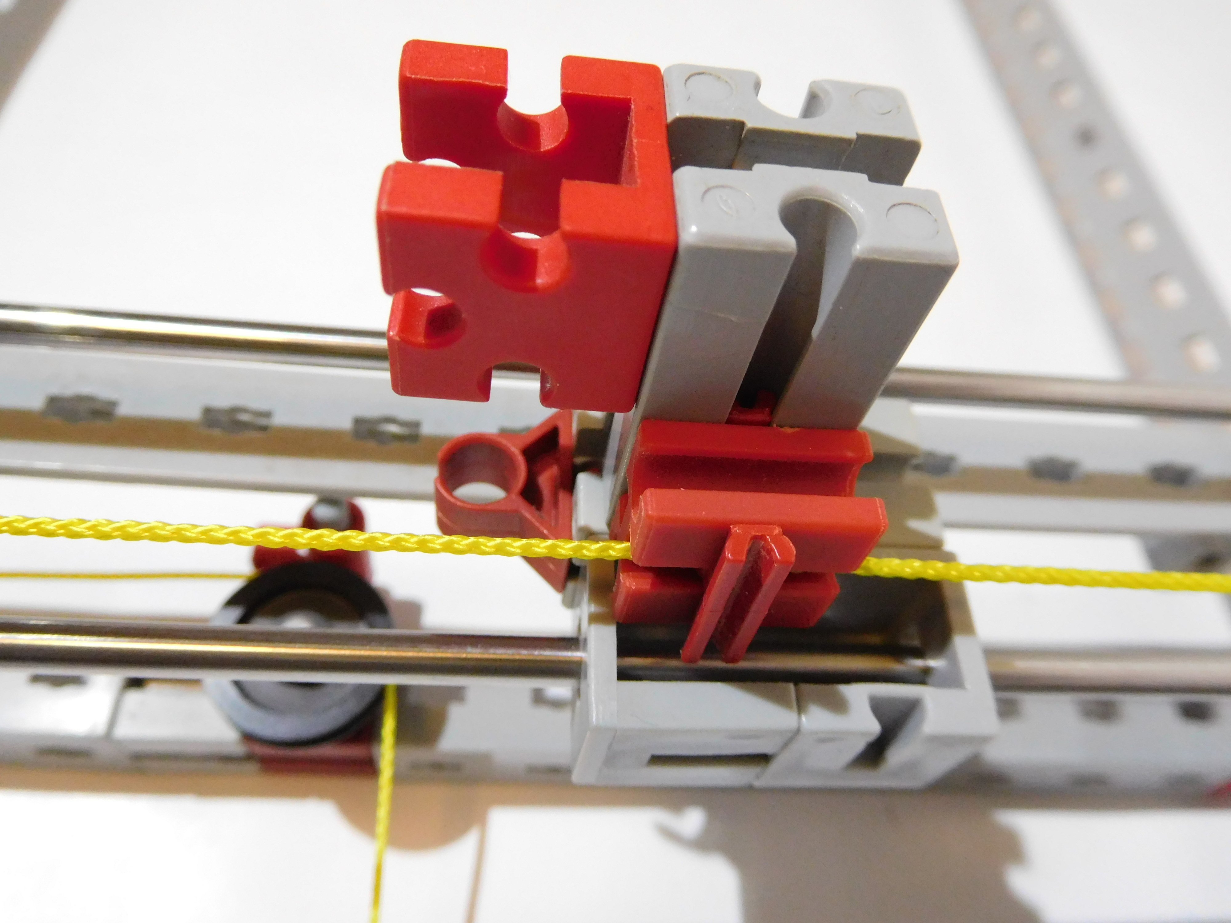

Hallo Thomas,

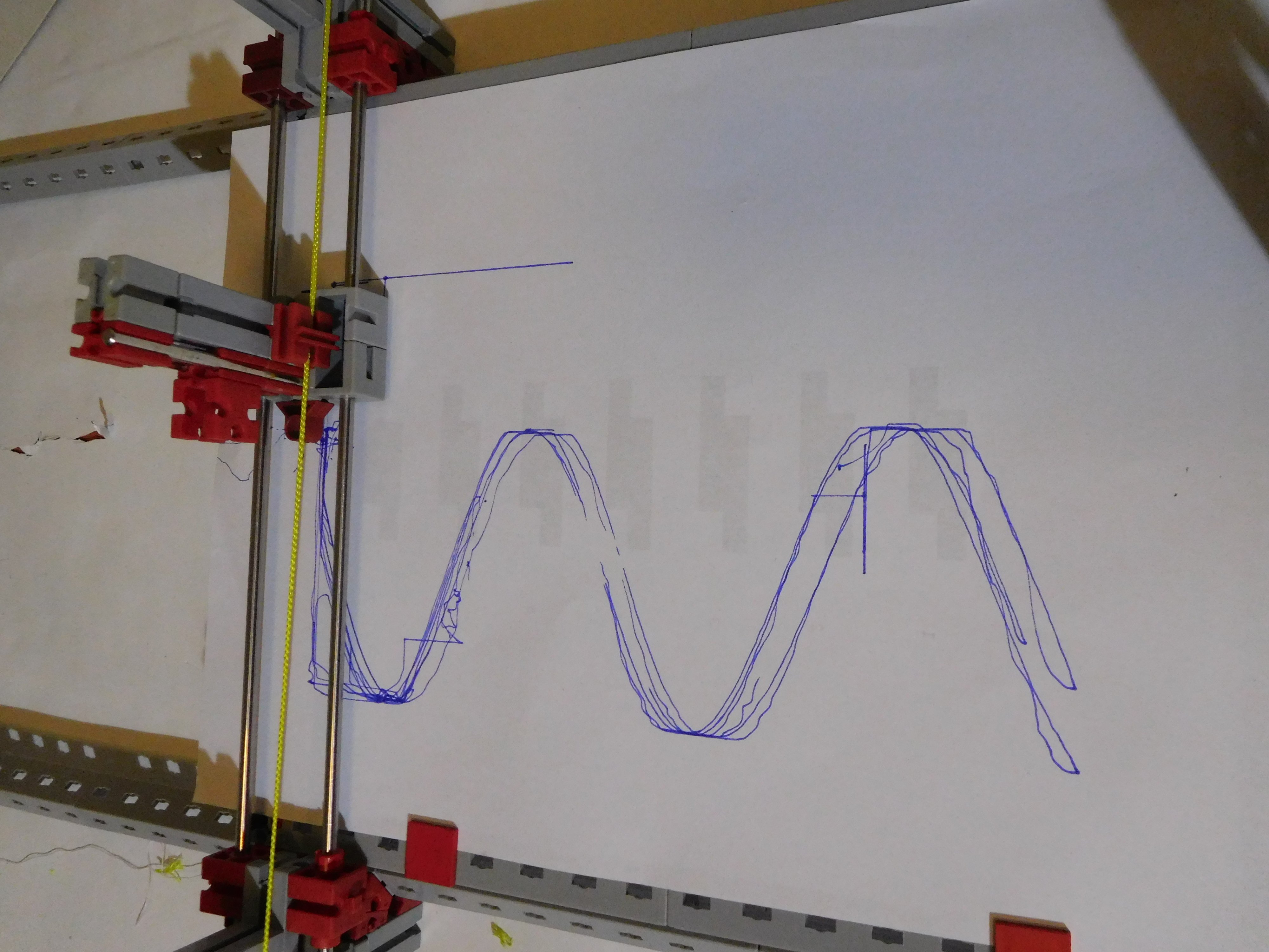

leider habe ich kaum Loch- und Achssteine. Daher versuche ich alternative Aufbauten. Allerdings werden bei mir die Spitzen des Sinus geclippt: Ich vermute, das die Radführung, die angehoben wird an den Extrema leicht klemmt und daher die Spitzen nicht richtig ausgefahren werden.
Im Bild kann man erkennen, dass die Führung leicht schräg ist, was evtl. einen "Schubladeneffekt" bewirkt.
Vermutlich hast Du deshalb nur eine Führungsachse in der Mitte und verhinderst die Drehung durch die Platte, die an den Statikstangen gleitet.
Evtl. muss ich die Führungsachsen weiter nach außen legen.
- Dateianhänge
- geometer_plotter_7.JPG (1.11 MiB) 13341 mal betrachtet
Sehr spannend, aber eine Diagnose ist schwierig, ohne das Ding in Aktion zu sehen.
Zunächst würde ich zuviel Reibung beim Schlitten des xy-Schreibers vermuten. Dafür spricht auch die gesamte Welligkeit der gezeichneten Graphen. Eventuell liegt es auch an der großen Seildicke, aber eigentlich glaube ich das eher nicht.Allerdings werden bei mir die Spitzen des Sinus geclippt: ...
Die Führung ist auf dem Foto in dem Moment schräg, in dem Sinus seinen Nulldurchgang hat, also gerade nicht in einem Extremum. Das kann also eigentlich nicht die Ursache für das Clipping sein.Ich vermute, das die Radführung, die angehoben wird an den Extrema leicht klemmt und daher die Spitzen nicht richtig ausgefahren werden.
Ich hoffe trotzdem, dass du die Ursache findest!
