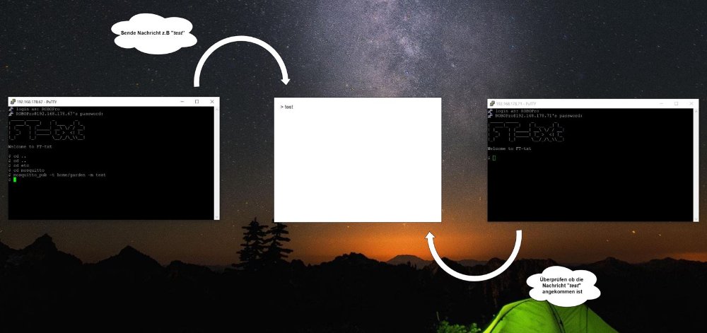

Hallo zusammen,
und zwar möchte eine Kommunikation zwischen zwei TXT-Controllern herstellen. Mein Ziel ist es das der erste TXT-Controller eine Nachricht published z.B „test“. Und der zweite TXT-Controller soll überprüfen, ob die folgende Nachricht angekommen ist und z.B „Text ist da“ printen (Zur Überprüfung das dieser auch wirklich überprüft hat das der Text da ist).
Der erste Controller hat eine andere IP-Adresse als der andere.
1 TXT-Controller : 192.168.178.XX
2 TXT-Controller : 192.168.178.XX
Es wäre echt nett, wenn mir jemand eine Lösung zeigen könnte 😊
