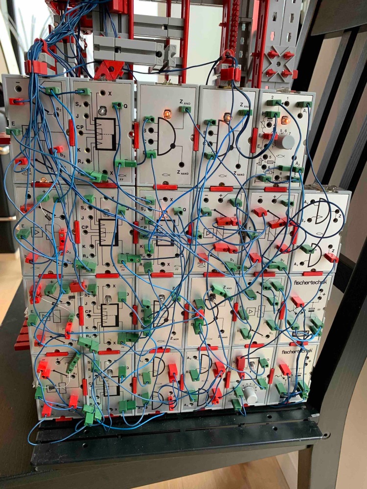

Hallo Holger,
geniales Modell/Foto.
Ich denke die Silberlinge in den einzelnen Etagen dienen als Verstärker-Schaltung für die Lichtschranken.
Die Silberlinge unten dürften somit für die eigentliche Aufzugssteuerung dienen.
Wäre jetzt auf dem Bild zu prüfen welche Elemente (Taster, Leuchten, Lichtschranken) es pro Etage gibt.
Ganz im "Keller" gibt es auch noch einen E-Magnet. Auch über diese Funktion darf spekuliert werden.

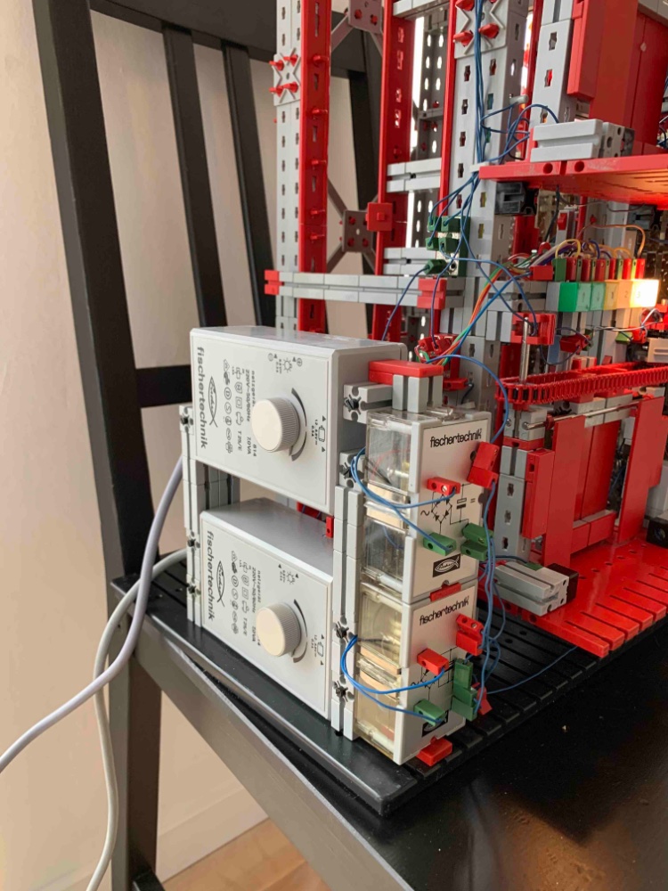

So ich fang noch mal an. Ich hab nun zumindest für die ersten Versuche die Silberlinge zusammen.
Das erste was auffällt ist die Spannungsversorgung. Der Originalaufzug von ft mit 4 Stockwerken hate wohl nur einen Trafo gehabt.
Von der Tiefe, also Anzahl der Silberlinge, sind es jeweils 4 Bausteine. Wenn man die 500mA annimmt kann man so gerade eben die Bausteine betreiben. Ich habe die Schaltung mit 4 Gleichrichter und 2 Trafos aufgebaut, aber noch nicht alle Verbindungen - und war überrascht.
Der Motor lief obwohl die Regler auf Null waren. Es hat mich 3 Tage gekostet bis ich den Fehler hatte. Ich habe alle Bausteine zusammengesteckt und die Masse verbunden. Nun muss ja irgend woher der Plus kommen.
Erst dachte ich. falsch verkabelt. - Nein alles richtig.
Dann OK irgend wo muss der abschalten und es sind ja noch nicht alle Bausteine verdrahtet. - Nein war es auch nicht.
Dann OK die selbstgebauten Bausteine, eventuell wird die Versorgung auf den Pin gegeben. - Nein alles OK.
Die Trafokabel zum 10. mal kontrolliert. - Nein alles richtig.
Verflixt es sind doch keine roten Verbindungsstecker zwischen den jeweils beiden Gleichrichtern.
Also alles auseinander genommen. Spannungsversorgung Silberlinge links, Spannungsversorgung Motor rechts und siehe da, der Motor lief nur kurz an und stoppte. OK warun ist der Motor kurz angelaufen....? Die Elkos in den Gleichrichtern waren voll aufgeladen. Schon komisch wenn von den Trafos keine Spannung anliegt - oder?
Moment wenn die Spannung haben muss die ja irgendwoher kommen. Die Verkabelung war es nicht, die Trafos waren es nicht - also muss die Spannung von den seitlichen Metallzungen kommen - ohne - das die roten Stecker drin sind!
Und richtig, die Metallzungen waren etwas gewölbt und daher kam der Plus... Oh man, was für eine sucherei.

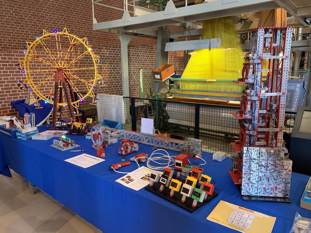

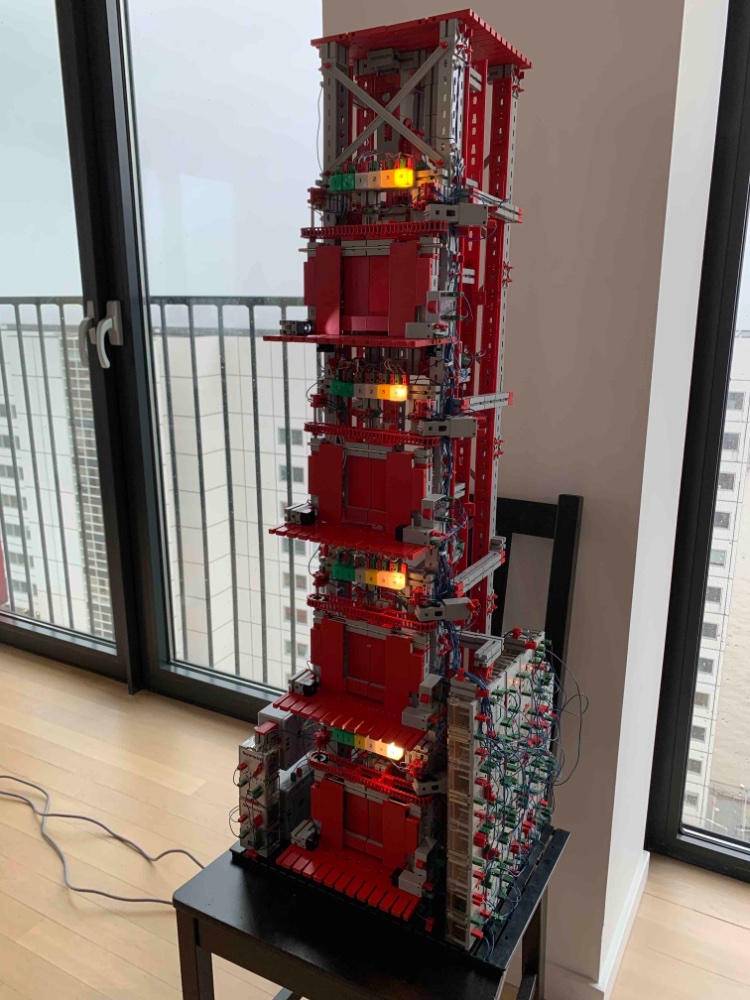

Hallo Ufi,
Ich habe mich gefreut dein Buch über den Aufzug zu lesen und das Modell nachzubauen. Es funktioniert ohne Probleme, obwohl es recht empfindlich auf Standortwechsel reagiert. Ein einziger Wackelkontakt sorgt für stundenlange Arbeit...
Vor zwei Wochen habe ich der Aufzug und dein Buch beim Clubtag des Niederländischen Fischertechnik-Clubs gezeigt und das Interesse war groß
Herzliche Grüße,
Jeroen

Hallo Jeroen,
Das freut mich sehr! Danke für die schönen Bilder von Deinem tollen Modell mit interessanten Modifikationen. Du hast einen wunderschönen Aufzug gebaut. Dein Modell wurde zu Recht bewundert bei der Tagung des niederländischen Fischertechnik-Clubs. Gratulation zu allem.
Du bist auch der erste, von dem ich weiß, der die Endausbaustufe mit allen Features nach meinem Sonderband gemacht hat, also mit vier Stockwerken und der automatischen Türsteuerung. Grandios!
Liebe Grüße, Dirk
