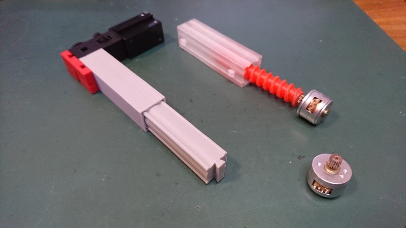

Hallo Holger,
sowas in der Art?
Ich hatte allerdings ausschließlich an Endschalter gedacht, wahrscheinlich Hall-Sensoren. Und die Schrittmotorenvariante wäre mit Getriebe, sonst sind die zu schwach.
vg
Jan
