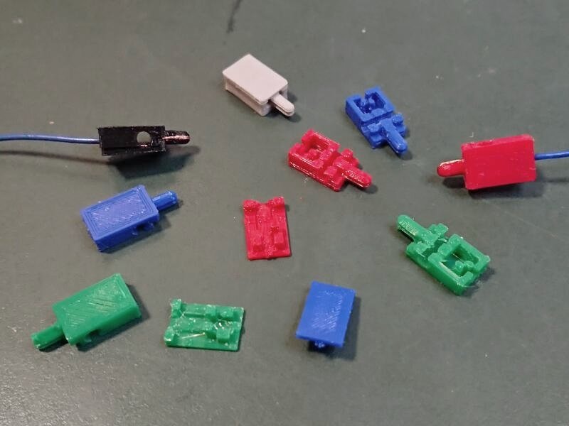

Re: Diskussion um die neuen Steckerchen
Hallo zusammen,
an so was Ähnlichem wie Holger beschreibt habe ich mal vor einer Weile rumgebastelt, wollte ich beim Thema neuer Stecker eh irgendwann nochmal vorholen.
Das war die erste Versuchsreihe, die nur mit abisolierter Litze arbeitet. Sieht man hier nicht gut, aber es werden fast 2cm abisoliert und die dann einmal von hinten über das Querloch um die Steckerspitze und wieder zurück geführt. Das ging grundsätzlich, selbst das Querloch, Probleme sind aber die fehlende Möglichkeit zum Wiederaufspreizen und dass bei scharfkantigen Buchsen ruck-zuck einzelne Adern der Litze brechen.
Deswegen habe ich es als zweite Variante noch mit einem versilberten Draht versucht, der ähnlich wie bei der Schneid-Klemm-Technik im hinteren Steckerteil an die Litze geklemmt wird, was dann gleichzeitig auch als Zugentlastung wirkt. Hat auch grundsätzlich funktioniert, vor allem der Klemmmechanismus, hat aber nur das zweite, nicht das erste Problem gelöst.
Außerdem natürlich vom 3D-Druck her alles hart an der Grenze des Machbaren und eine ziemliche Pfriemelei in der Montage, also eh kaum für die nötigen Stückzahlen geeignet.
Bei Interesse mach ich noch ein paar Fotos und lad es irgendwo hoch.
Ansonsten verweise ich auf meinen inzwischen etwas älteren ftpedia Beitrag zum Thema, wo ich einige der bekannten Hacks zusammengetragen hatte, z.B. auch das hier noch nicht erwähnte Wattestäbchen.
vg
Jan
vg
Jan
Meine 3D-Designs für fischertechnik: www.printables.com/social/202816-juh www.thingiverse.com/juh

Hallo...
Ja, das war euch eine Variante der ft-Stecker, aber leider schlecht wiederverwendbar. Das hatte wohl den Schulalltag nicht überlebt. Ich gebe zu, ich benutze sie nicht.
@juh
Kommt meiner Vorstellung schon sehr nahe.
Momentan würde ich nur ein Teil machen, also ohne Deckel.
Beim grauen Stecker ist ein Führung oder Klenne an der Seite. Wenn man die Führung evtl etwas ändert.
Also von hinten rein schieben und dann umbiegen und dann an der Seite einklemmen. Vermutlich muss man den Schlitz auch noch mit Zähnen oder Wellenförmig machen, um den besser fest zu bekommen. Auch um zu verhindern, dass man mit dem daneben steckenden Kontact bekommt-
Oder man macht den Schlitz auf der breiten Fläche. Dann hätte man mehr "Material" und ist stabiler.
Mit freundlichen Grüßen
fishfriend

Hallo Holger,
das ist alles das selbe Modell, beim grauen sieht man nur die Führungsnut deutlicher.
Aber ich denke die Befestigung, einklemmen etc. ist Nebensache und lösbar. Das Problem ist die Klemmwirkung und Robustheit. Die meisten Buchsen sind scharfkantig und abgeriebene Adern bedeuten Kurzschlussgefahr, was den Einsatz v.a. an Mikroelektronik etwas heikel machen würde.
Trotzdem finde ich die Idee nach wie vor auch charmant, aber man sollte bei diesem Ansatz die Erwartungen niedrig halten. Eine Alternative zum neuen Stecker sehe ich leider nicht.
Übrigens nach einem Blick in den Ordner noch entdeckt: ich hatte noch eine dritte Variante, ein einfacher einteiliger Adapter für Jumperkabel, so ähnlich wie die Printbuchse. Ging auch, aber auch eher ein Hack und längenmäßig natürlich beschränkt. Ich mach morgen mal Fotos wenn ich dazu komme.
vg
Jan
vg
Jan

Hallo!
Witzige Idee, aber dauerhaft zuverlässig wird das mit der Litze als Steckerkontakt nicht sein.
Solange es noch die alten Stecker gibt, haben wir ja keine Not.
Ich glaube das mit der EU Richtlinie nicht wirklich, denn 2,6mm Zwergstecker gibts bei Conrad nach wie vor.
Märklin hat seine Variante auch nach wie vor.
Gruß
sven
Gruß
sven
Hallo...
Ich kann das auch nur so wiedergeben. Ist fast so wie mit den kurzen Steckern und wegen dem Rasierapparat. Damit die nicht noch einmal einer reisteckt. Wer kommt auf so eine Idee? Hätten nicht alle Rasierer umgebaut werden können?
Ob nun als Altervative für ft oder ob man die für sich selber nutzen kann. Ich selber hätte dafür schon ein paar Anwendungen.
Ich sehe das als Herrausforderung es besser zu machen. Klar unsere Möglichkeiten sind da etwas beschränkter aber versuchen können wir es ja mal.
Kann ja auch darauf hinauslaufen z.B. das Innere des neuen Steckers zu nehmen und ein anderes Gehäuse zu machen.
Oder halt ohne alles -und- es z.B. auch auf einen Platinen-Pin stecken zu können. Wenn man dann noch versch. Farben hat...
Das sind halt gerade nur so Ideen.
Von der Haltbarkeit abgesehen, wie oft werden Stecker umgesteckt?
fishfriend

Hallo!
Mir geht da grade eine Idee durch den Kopf, aber das können wir nicht umsetzen.
Und zwar einfach einen Magnetstecker. Dazu muss das Gegenstück bei Motoren, LEDs etc. pp. natürlich sein.
Hat aber den großen Vorteil das beim reißen am Kabel nichts kaputt geht.
Gruß
sven
