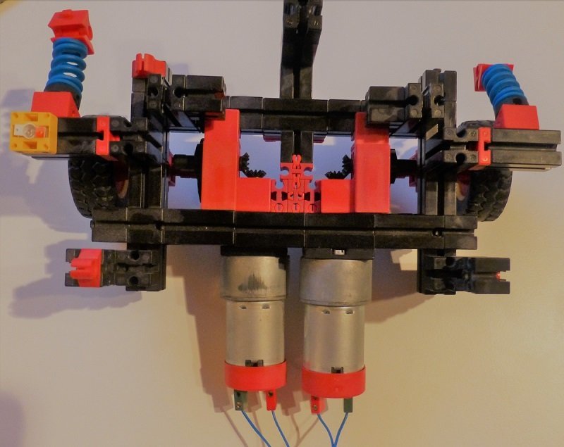

Hallo zusammen,
in der Bastelkiste habe ich die Reste eines Robo-Modells gefunden. Leider finde ich die passende Anleitung nicht mehr. Es geht mir speziell um die Längsanordnung der Motoren - siehe Bild.
Die Anleitungen für "ROBO MOBILE SET" und "ROBO TX Explorer" habe ich. Leider passen da die Anordung der Motoren nicht zu den Resten meines Modells.
Wäre schön wenn mir jemand weiterhelfen könnte.

Hallo Michael,
die Power-Motoren gab es nur in drei Baukästen mit Fahr-Robotern: Computing Mobile Robots II, Computing ROBO Explorer und Computing ROBO Mobile Set. In allen drei zugehörigen Bauanleitungen sind die Motoren aber parallel zu den Antriebsachsen ausgerichtet. Mir scheint, dass Dein Konstruktionsfragment eine Eigenentwicklung ist...

Hallo Dirk,
vielen Dank für die schnelle Antwort.
Das Teil liegt schon seit Jahren im Schrank. Dann hat das wohl irgendwann mein Sohn konstruiert - ist bestimmt schon 10 Jahre her.
Jedenfalls kann ich mir jetzt die weitere Suche nach der Anleitung sparen.
