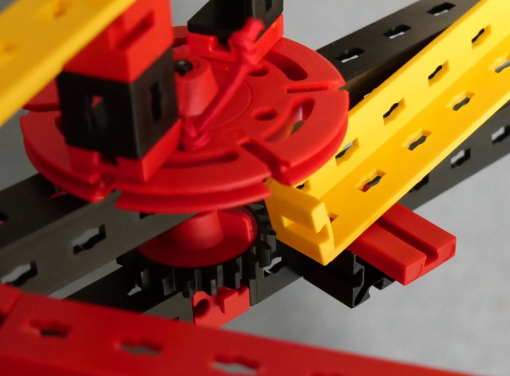

Hallo!
Ich habe grade das erste Modell (das große) aus dem Baukasten Funny Reactions zusammen aufgebaut.
Muss sagen, das ich da irgendwie enttäuscht bin.
Beim Zusammenbau war an einigen Stellen wie so häufig mal wieder Rate mal mit Rosenthal angesagt.
Hier wäre mehr und detaillierter Baustufen schön gewesen.
Die Abschussvorrichtung für die kleinen Styroporkugeln funktioniert nicht, weil die Klemmung wie sie in der Anleitung steht nicht hält.
Styroporkugel fällt von der Bahn. ft Männchen rutscht am Seil vor den Auslöser, nichts passiert, ...
Wieder mal etwas was unter Laborbedingungen wohl mal funktioniert hat, aber beim Kunden dann eben nicht.
Ich frage mich, wie Kinder das machen sollen?
Hatte gedacht das meine kleine Nichte nächste Woche mit dem Modell spielen kann, aber das brauch ich ihr nicht zu geben.

Beitrag von EstherM » 01 Jan 2022, 14:38
Hallo zusammen,
da ich den Kasten zu Weihnachten bekommen habe, konnte ich jetzt den ersten Parcours aufbauen. Auf der fischertechik-Seite gibt es Videos zu dem Modell: https://www.fischertechnik.de/de-de/ser ... -reactions

sven hat geschrieben: ↑
07 Aug 2021, 19:16
Lurchi hat geschrieben: ↑
11 Aug 2021, 18:05
kannst Du mal ein Bild davon machen woran es hängt?
Hier jetzt ein Bild, das die Sperre im fertigen Modell zeigt. So, wie sie hier zu sehen ist, hat die Sperre gehalten und sich anschließend problemlos im richtigen Schritt der Kettenreaktion gelöst.

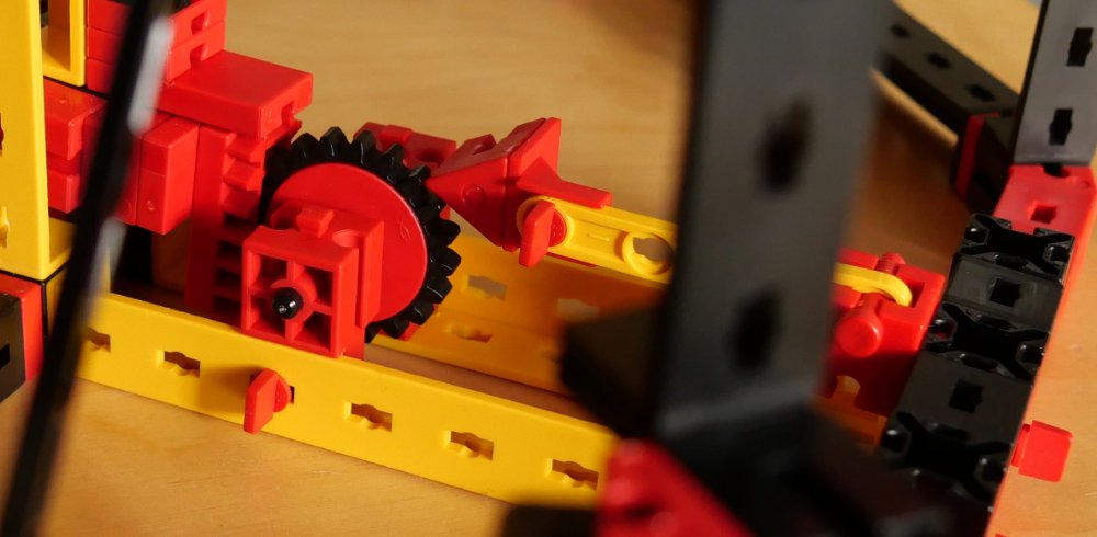

07 Aug 2021, 19:16
Hier das nächste Bild, das zeigt, wie hier (also an einer anderen Stelle) die Sperre justiert sein muss, damit sie richtig auslöst, wenn das Männlein angefahren kommt.
Wenn man das Männlein so aufhängt, dass es mit seinen Füßchen voll gegen das Brett tritt, wird die Sperre sehr gut ausgelöst.
Der vorige Schritt, bei dem das Startbrett so festgehalten werden muss, damit das Männlein los fährt, aber auch nicht zu früh startet, ist allerdings etwas friemelig.
Insgesamt ist es nicht ganz einfach, die einzelnen Auslöser so einzustellen, dass sie nicht zu schwer und nicht zu leicht auslösen. Mit etwas Geduld und Ausprobieren geht das aber. Mir gefällt das Modell sehr gut; ich habe Spaß an dieser Friemelei. Die Kindertauglichkeit habe ich mangels Kindern im passenden Alter nicht geprüft. Anfängertauglich ist das Modell nur begrenzt, weil wie oben erwähnt, die Funktion der einzelnen Baustufen lange unklar bleibt.
