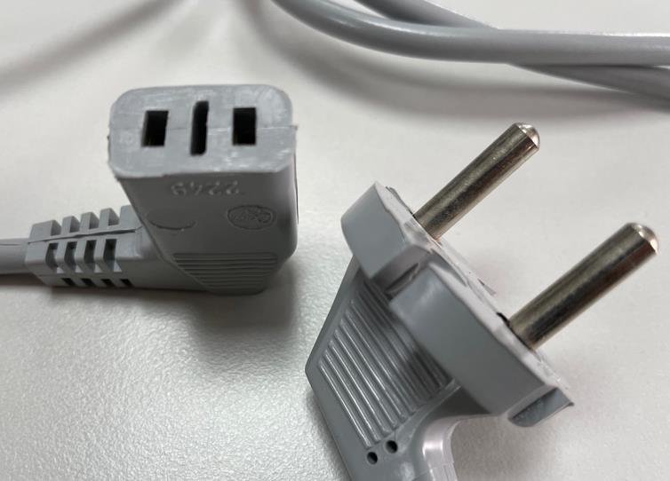

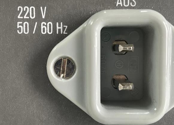

Moin zusammen,
ich tu mich schwer das bei der DC-Box 100 verwendete Stromkabel als Ersatzteil zu finden.
Ist derzeit noch nicht wirklich wichtig, aber mich interessiert was das für ein Standard ist.
Hat jemand eine Idee?
Gruß in die Runde, Jörg

Hallo,
es ist ein spezieller Kaltgeräte-Einbau-Stecker- für Geräte ohne Schutzleiteranschluss.
Heutige Kaltgeräte-Anschluss-Leitungen mit Schuko-Stecker, die mit den beiden
Abschrägungen, könnten auch passen. Der Schutzleiter ist ja bei den 3pol. Anschlussleitungen am Geräte-Ende
der Anschlussleitung gut geschützt untergebracht was auch den Vorschriften entspricht, auch wenn
die Schutzleiter-Kontaktöffnung sichtlich ist. Wenn man die 3pol. Anschlussleitung nur in
die Steckdose steckt und das andere Ende frei herumhängt kommt man auch nicht an
den Schutzleiteranschluss der Kabel-Kupplung so ohne weiteres dran.
Die auf dem Bild ersichtliche Anschlussleitung ist nur 2-polig ausgeführt und passt nicht
in einem 3poligen Standard-Kalt-Geräte-Einbau-Stecker. Wäre auch fatal wenn ein Gerät mit
zwangsweisem Schutzleiteranschluss nicht mit dem Schutzleiter der Steckdose verbunden wird.
Ansonsten frage mal in einem Elektro-Fachgeschäft nach ob es diese Art von Kabel noch gibt.
Von evtl. gebrauchten und vielleicht auch neue Kabel dieser 2pol. Art aus dubiosen, evtl. Import- Quellen,
rate ich aus Kabel-Alters- und Sicherheitsgründen ab.

Das ist ein C9/C10-Stecker. Siehe:
https://de.m.wikipedia.org/wiki/Ger%C3%A4testecker
Ob der gängige C13 da wie von Karl vorgeschlagen reinpasst müsstest Du ausprobieren. Ich befürchte aber, dass es nicht passt, weil die Kontakte beim C13 m.E. nicht mittig sind.

wie MoG schon erklärte, handelt es sich vermutlich um einen C9/C10 Stecker. Die handelsüblichen "Kaltgeräte"stecker/-Buchsen, z. B. vom PC, passen da 100 %ig nicht hinein. Es handelt sich vermutlich um eine japanische Norm; an meinem MKS-50 ist auch so einer dran. Gut drauf aufpassen!
Grüße

Vielen lieben Dank an alle - das hilft mir sehr weiter.
In der Wiki-Tabelle kann mann sehen warum der aktuelle Kaltgerätestecker nicht passt.
Der Abstand der Kontakte ist dort mit 14mm angegeben - bei dem C9/10 sind es nur 10mm.
Und der Stecker ist auch deutlich zu groß.
Für einen guten Preis mit Euren Angaben auch zum Kauf gefunden:
https://www.synth-parts.com/produkte/st ... -roland-2m
Aber der Adapter von Eurokabel auf C9/10 macht auch einen guten Eindruck - da hätte ich auch keine Bedenken. Und von den Kabel hat man eh immer welche liegen.
VG, Jörg
Zuletzt geändert von joerg am 23 Sep 2021, 14:14, insgesamt 2-mal geändert.

Da die Buchse mit 2 Schrauben eingesetzt ist, könnte man die gegen eine Standard Kaltgerätebuchse schnell tauschen und dann mit Standardkaltgerätekabel arbeiten.
Da das Gerät wohl Kunststoffgehäuse hat ist es schutzisoliert und so ist der Schutzleiter nicht nötig.
Bei Bohrmaschinen, Stichsägen, etc. hat man auch keinen Schutzleiter, da Kunststoffgehäuse.
Rasierer ist auch so ein Beispiel. Die haben die Europastecker die nur 2-polig sind.

Aber zum Schluß, es gibt ja die eventuell passende Anschlußleitungen für Jörg sein Problem. Auch wenn solche meist aus dem Bereich der
"Tonindustrie" kommen. Wenn die dann noch richtig passen, auch betreffend den Anschlußstift-Stärken sowie ein entsprechende Zulassungs-Prüfzeichen ist alles soweit in Ordnung. Bei "CE" gleich "China-Export" wäre ich trotzdem vorsichtig).
