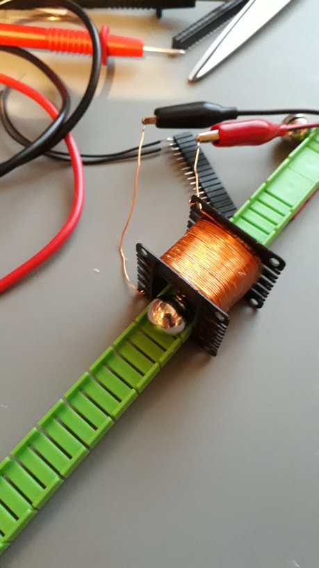

wenn ich mir das so anhöre und durchlese, komme ich auf die Idee einen Elektromagneten zu nehmen..
>> Ist bei mir schon im Test, leider kann ich hier kein Video hochladen.
Versuchsaufbaubau auf die Schnelle im Angang.
Die Kugel wird durch einen kurzen Spannungsimpuls auf die Spule in das Innere dieser heneingezogen
und beschleunigt.
Die Beschleunigung ist schon ganz ok, aber reicht bei weitem nicht aus, um die Kugel "bergauf" zu befördern,
dazu ist die magn. Feldstärke zu gering.
Heute kommt ein Test mit einer deutlich größeren Spule.
In der nächsten Stufe dann 2-3 Spulen hintereinander.
Gruß,
Frank

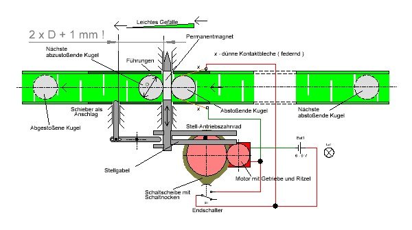

nur mal eine schnelle gedankliche, grob skizzierte Idee:
Etwas erweitert:
Der Dateianhang Gauss-Kanone-2.JPG existiert nicht mehr.
Obige Fehlermeldung..., lustig.

Karl
Beiträge: 2531
Re: Kugelbahn - kommt da noch was interessantes von FT ?
Beitrag von Karl » 07 Sep 2021, 16:40
Hallo,
noch ein grober Vorschlag mit Antrieb ohne Elektronik.
Na ja, nicht maßstabgetreu.
Die Lampe hat sich in die Schaltung gemogelt. Kann man anschließen oder auch nicht.
Wer will kann statt Stellgabeln auch Pleuelkonstrukte oder Stellkurven verwenden.
Mit "Wind" geht auch bestimmt irgendwas.
Nachtrag: Die Anordnungen der mechanischen Elemente sind natürlich nicht optimal.
Habe zwecks besserem Verständnis so dargestellt.
Mit einigen 3D-Druckteilen läßt sich auch einiges optimaler gestalten.

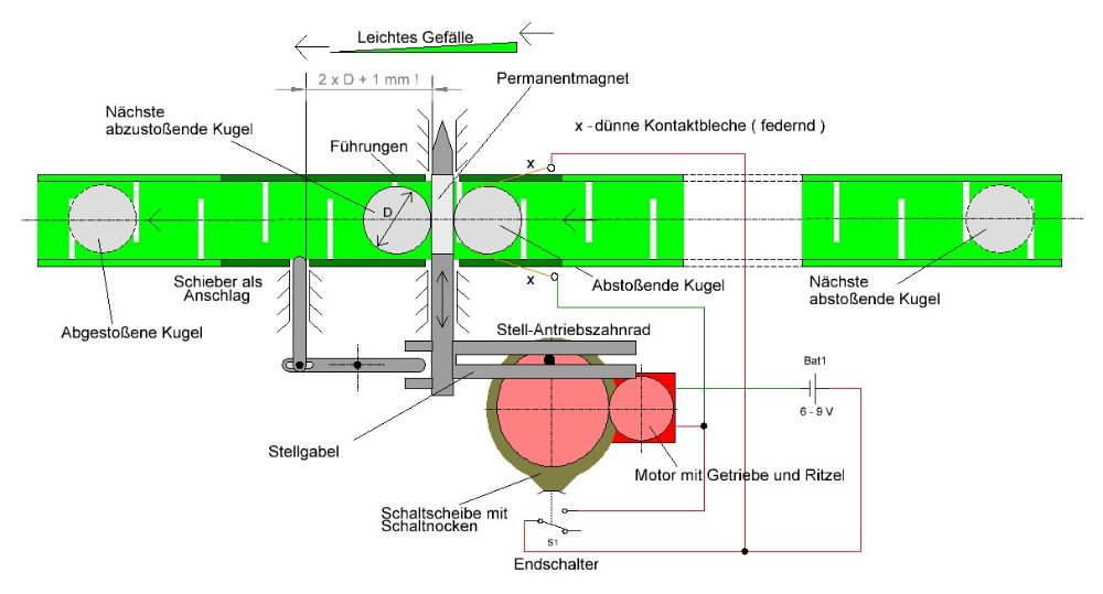

Beiträge: 2531
Beitrag von Karl » 07 Sep 2021, 19:25
Hallo,
habe die Grafik der Gauss-Kanone-3 mal vergrößert.
Mal schauen ob es hier auch ankommt.
Nachtrag:
Man muß die Mechanik, sollte mehrheitlich aus Fischertechnik-Teilen bestehen, nicht nur wie hier skizziert,
horizontal anordnen. Vertikal nach unten/oben bzw. gemischt sich bewegend ginge auch.
FrankHGW
Beiträge: 255
Registriert: 03 Okt 2019, 20:36
Wohnort: An der Ostsee in Vorpommern
Beitrag von FrankHGW » 08 Sep 2021, 09:10
Hallo Karl,
interessante Zeichnung.
Das könnte funktionieren.
Dann konstruiere doch danach mal einen Prototypen ;-)
Die Kontaktbleche triggern dann wohl den Schieber mit dem Permanentmagneten.
Gruß,
Frank

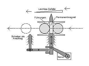

DirkW
Moderator
Beiträge: 550
Registriert: 10 Nov 2014, 16:16
Beitrag von DirkW » 09 Sep 2021, 11:00
Moin zusammen,
das könnte ja dann so aussehen.
Grüße
Dirk

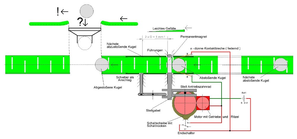

Karl
Beiträge: 2531
Beitrag von Karl » 09 Sep 2021, 13:37
Hallo,
nur mal so auf die Schnelle skizziert:
