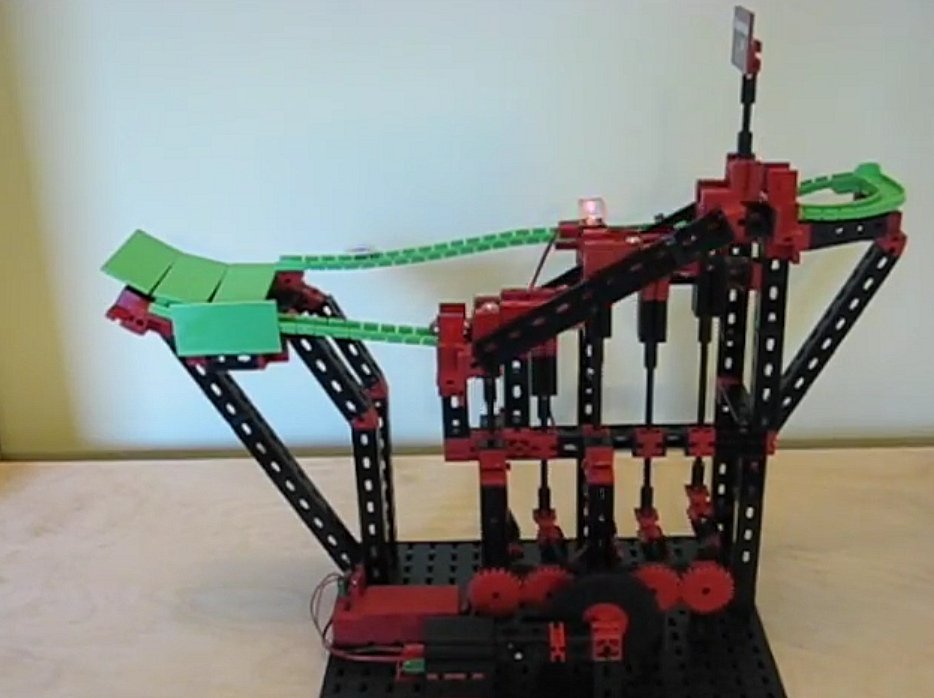

2 konkrete Anwendungen hätte ich für's Erste:
- Erweiterung der Treppenstufen des Teppenförderers aus dem Baukasten "Kugelbahn Dynamic XL"
Mit den 5 Treppenstufen lt. Bauplan scheint der XS Motor mit Getriebe schon so langsam an die Grenze zu kommen.
- Austausch der Druckfeder "Kugelbahn Dynamic XM" gegen eine stärkere.
Ich habe den Kasten noch nicht, aber insbesondere beim Kunststoffgetriebe habe ich so meine
Bedenken, ob das noch ratsam ist bzgl. Überlastung.
Daher auch die Frage nach der Drehzahl im Vergleich zum XS mit Getriebeblock.
Das ganze sollte mit dem Power Set natürlich keinesfalls schneller laufen.

Aber ich meine den Treppenförderer, nicht den Kettenaufzug und auch nicht
den Stufenförderer mit den Federn oben ;-))
"ab und an baue ich Modelle die dann in Schaufenstern von Spielwarenläden stehen"
>> Ach so.
"Ansonsten für den Hausgebrauch nimm die normalen ft Getriebe."
>> Eben da habe ich Bedenken, dass die Kunststoffgetriebe (Getriebevorsatz 31078) das nicht so lange mitmachen,
bei stärkerer Belastung.
Je nachdem wie Platz ist.
>> Platz könnte ich schaffen ;-)

Bei mir sind die 2 Federn Bestandteil der Anleitung.
Aber das ist jetzt etwas "out of topic" ;-)
Gruß,
Frank
Benutzeravatar
fishfriend
Beiträge: 2633
Re: Frage zum Motor XM
Beitrag von fishfriend » 02 Sep 2021, 19:36
Hallo...
Nicht so ganz OT oder doch T ?
Es läuft etwas leichter, als die original Bauanleitung. ft hat das dann geändert. Wenn jemand danach mal danach sucht und hier hin kommt, findet er halt auch diese Information. Das erspart eventuell den Wechsel des Motors.
