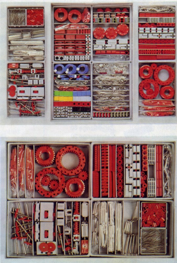

Im Club-Heft Januar 1972 wurde der fischertechnik-Sevice 1 für den ersten Einzelteilverkauf vorgestellt:
Das Bild aus dem Heft zeigt mir recht eindeutig, dass die alten Wannen jedenfalls noch intern verwendet wurden.
