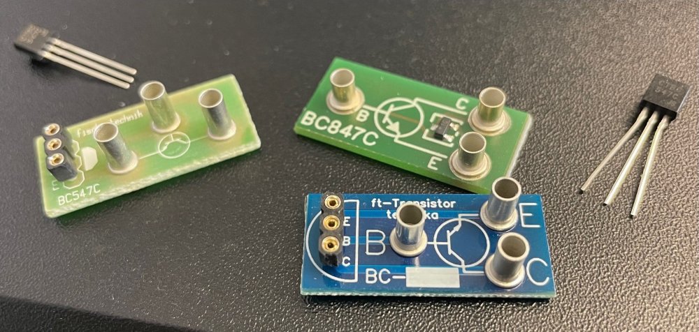

...meine Behelfsplatinchen sind fertig. Ging überraschend einfach. Bestimmt sind etliche Konventionen was Beschriftung und Leiterbahnenbreiten angeht verletzt, aber die Teilchen funktionieren. Das zählt für mich ;-)
Mal schauen, ob wir das in der AG eventuell mal "dringend" brauchen...

MasterOfGizmo
Beiträge: 2726
Re: Neuer Baukasten E-Tronic
Beitrag von MasterOfGizmo » 19 Aug 2021, 14:12
Cool! Ggf. ist die etwas unkonventionell gespiegelte Darstellung des Transistors verwirrend. Aber wohl eher für Leute wie mich, die es halt anders gewohnt sind.
Aber eine Idee habe ich noch: Du könntest auf der Rückseite der Platine den Aufdruck für einen PNP-Transistor wie den BC557 vorsehen. Dann kann man mit einer Platine beide Varianten aufbauen, je nachdem von welcher Seite man bestückt.

Kali-Mero
Beiträge: 639
Registriert: 21 Nov 2017, 12:28
Wohnort: Karlsruhe
Kontaktdaten:
Beitrag von Kali-Mero » 19 Aug 2021, 15:32
MasterOfGizmo hat geschrieben:
19 Aug 2021, 14:12
...und dann könnte ich die unkonventionelle Beschriftung lassen und behaupten, dass sie dem Layout auf der Unterseite geschuldet ist. Ich verrate besser nicht, wie diese jetzt aussieht, aber die Idee ist klasse und ich werde das jetzige Design wohl opfern müssen.
