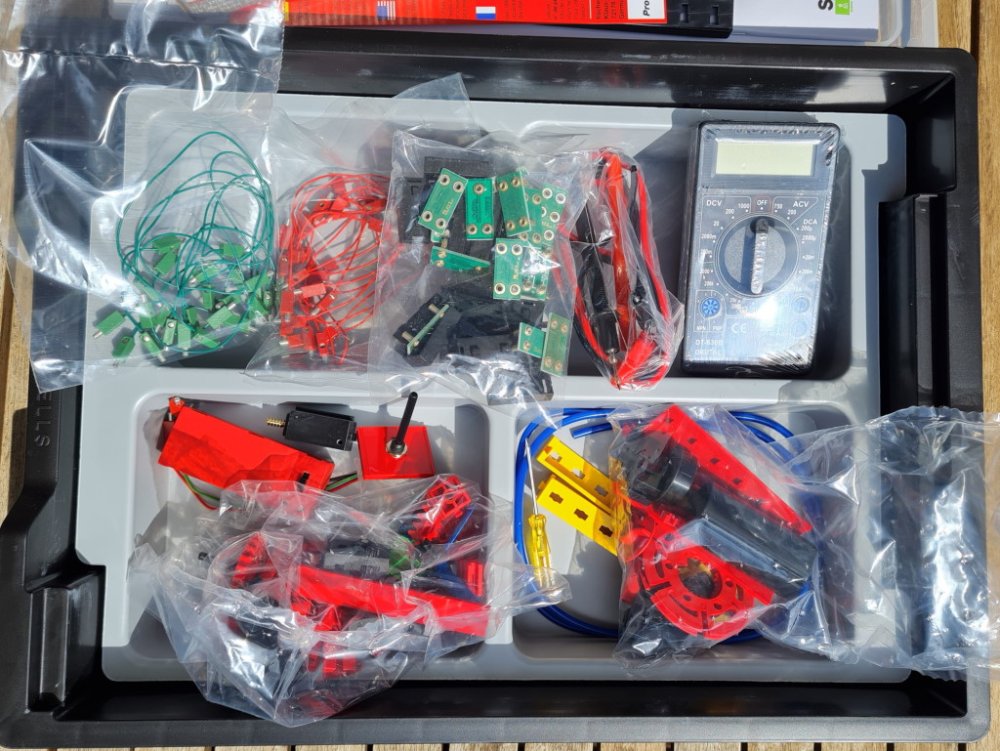

Gestern erhielt ich den Baukasten STEM Electronics aus der Education Linie. Ich kann bestätigen, dass die Kabel fertig konfektioniert waren, in der richtigen Anzahl und Länge und mit den Steckern zum Schrauben. Das hat einige Zeit und Arbeit gespart und dürfte die richtige Entscheidung für einen Schulbaukasten sein.
Das Multimeter ist aus chinesischer Fertigung, klein und leicht und macht nicht den aller solidesten Eindruck. Nach kurzer Suche im Netz habe ich einen Link auf Amazon gefunden, wo das Teil knapp 10 € kostet. Das passt nicht so ganz zum Eindruck des sonstigen Kastens, der sehr solide daherkommt. Alle Teile sind vollständig und von gewohnter Qualität. Was etwas schade ist: Zum Einlegen einer 9V Blockbatterie in das Multimeter muss der Rückdeckel abgeschraubt werden. Hierfür benötigt man einen kleinen Kreuzschraubendreher Typ PH00. Leider liegt ein solcher nicht bei.
Und jetzt noch ein paar Bilder vom Kasten:
Beste Grüße
