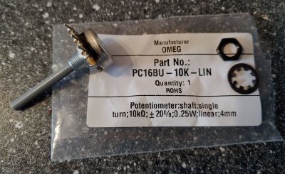

Hallo,
mein Sohn (8 Klasse Fördegymnasium) und ich ( Anfang 50) sind gerade dabei die Einzelteile für den Plotter und den Greifer aus dem Buch Fischertechnik-Roboter mit Arduino zusammenstellen.
Da der Fischertechnik Baukasten zum Buch leider vergriffen ist,
haben wir aus unserem Fundus an Fischertechnikteilen laut Einzelteileliste vom Buch raussortiert und den Rest bestellt.
Leider fehlt noch ein Teil - das Drehpotentiometer PC16BU mit 10 kOhm
Wie ist es mit diesem Drehpotentiometer PC16BU ?
Achs-Durchmesser: 4 mm · Achs-Länge: 35 mm (mit Gewinde) · Achsen-Ausführung: Kunststoff,
https://www.amazon.de/Potentiometer-dre ... B079M77G4F
Der in meinen Beispiel aufgeführte, mit einer Achs-Länge von 35 mm (mit Gewinde) scheint mir zu kurz.
Gibt es bei der Achs-Länge eine Mindestgröße ?
Und welche Achsen-Ausführung: Kunststoff oder Metall ?
Danke im Voraus für eine Antwort.

Hallo ostsee249,ostsee249 hat geschrieben: ↑08 Mär 2021, 19:16Wie ist es mit diesem Drehpotentiometer PC16BU ?
35mm und 4mm Kunststoff ist die richtige Größe. Metallachsen gehen auch, habe ich aber nicht bekommen. Ich hatte meine bei Reichelt bestellt.

Re: Einzelteileliste – Buch Fischertechnik-Roboter mit Arduino
Hallo,
danke Wilhelm.
Bei Reichelt war der PC16BU gestern ausverkauft.
https://www.reichelt.de/drehpotentiomet ... 88269.html
Danke Ernie Fendel.
TME kannte ich noch nicht. Habe dort bestellt.
Thank you Ernie Fendel. I didn't know TME yet. I ordered there.
https://www.tme.eu/nl/details/pc16bu-10 ... stof/omeg/
Viele Grüße
ostsee249

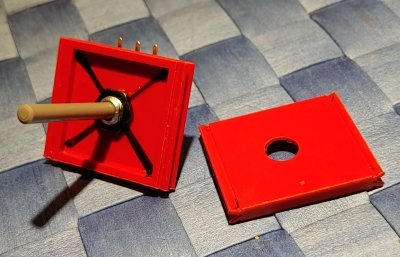

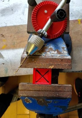

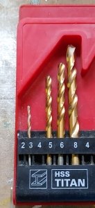

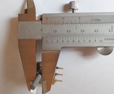

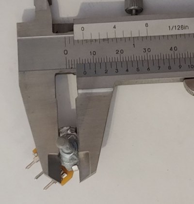

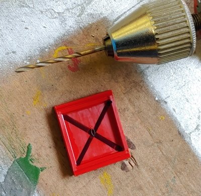

Hallo,
leider steht dieser Artikel Poti-Flachstein 30x30 - Art.-Nr.: 32116- derzeit nicht zur Verfügung!
https://santjohanser.de/fischertechnik/ ... tein-30x30
Die Alternative wäre der Flachstein 30x30 rot - Artikel-Nr.: 31013
https://santjohanser.de/fischertechnik/ ... ein-30-rot
Mit dem Metallbohrer in dem Durchmesser 3mm bis 8mm, kann man das benötige Loch bohren.
Ein 7 mm Bohrer,wäre wenn verfügbar am besten.
Messschieber ablesen von „ProblemLöserTV“
https://www.youtube.com/watch?v=yPgyVfIx9yU
Viele Grüße
ostsee249
Viele Grüße
ostsee249
