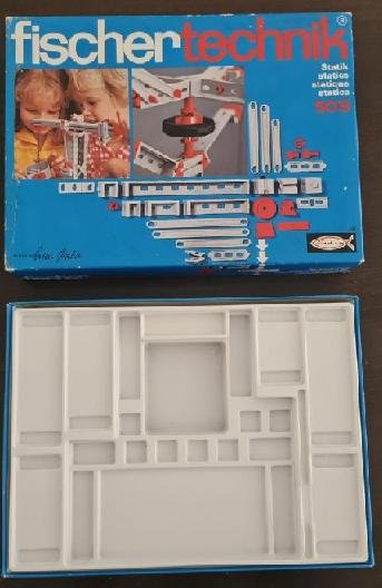

Hallo zusammen,
habe mal eine Frage an die Allgemeinheit hier.
Aus alten Zeiten habe ich noch zwei Kästen "50S" hier, möchte diese beiden gerne mal wieder vervollständigen und suche hierzu eine Auflistung des Inhalts. Hat jemand von Euch solch eine Liste oder kann mir den Link nennen?
Auf der FTDB ist vom kasten 30060 leider nur der Inhalt bzw. die Anleitung des Nachfolgemodells 30150 zu finden, welcher nicht mehr die gleichschenkligen Winkelsteine 30° (31011) enthält.
Damit Ihr wisst, welchen Kasten ich meine, anbei mal zwei Bilder zwecks Beschreibung.
Ich danke Euch vorab für Eure Unterstützung,
LG
mst
Copyright an dieser abfotografierten Abbildung liegt natürlich bei den Fischerwerken.

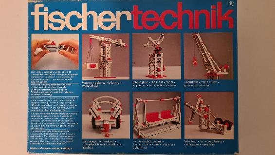

Ich tippe mal auf
3xSeilrolle (Kran aus S.16 hat 3, 50er Kasten hat keine)
?4?x 31021 Klemmbuchsen 8
S-Riegel 4 min. 48 (für jede Strebe 2) + welche für die Gelenklasche
BTW das Rote im Kasten sind 4x Winkelsteine 30
(Ist im Original besser zu erkennen)

PS Wie sieht eigendlich die Rückseite des Kastens aus?

50S Karton vorne.
?4-8x S-Riegel -Lang 36324
?2x Verbindungsstück 30

Kann sein, das ich noch so einen Kasten mit Bauteilen habe, aber nicht unbespielt. Ich bin noch nicht zum wegsortieren gekommen. Ansonsten hab ich nur leere Kästen auf dem Dachboden.
Deswegen die Frage nach der Rückseite vom Kasten.

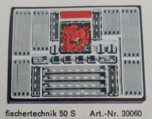

ja, ich habe einen eingeschweißten 50S Art. 30 060... vor kurzen war auch einer im Hafen von "graurot" der leider nicht mehr ft sammelt ...
Allerdings ist eine genaue Evaluierung des Inhaltes des 50 S in Folie schwierig insbesondere der Inhalt in der grauen Box...
Vielleicht helfen die Bilder etwas weiter...

Der erste Link von Dir ist schon mal total top!
Der zweite Link beschreibt zwar die Stückliste eines 50S. Es ist allerdings schon die Folgevariante mit der kleinen Wanne.
Sehr gut ist das Bild des gesuchten (verschweißten) Originalkastens!
Holger und ich haben schon mal versucht aus der Bauanleitung "50-50S" herauszufinden was so in etwa in der Kassette sein könnte.
Dabei sind wir auf folgende Dinge gekommen. Dies kannst Du uns bestimmt durch Drehen des Kasten "verfeinern":
2 ? x 36326 Lasche 15 gr
2 ? x 36327 Lasche 21,2 gr
2 ? x 36330 Gelenklasche gr
4 ? x 36334 Riegelscheibe rt
2 ? x 36329 Scharnier gr
4 ? x 36324 S-Riegel 6 rt
___ x 31061 Verbindugsstück 30 rt
___ x Anzahl der S-Riegel 4 rt (grob in Richtung 20 oder eher in Richtung 50)
2 - 3 ? x 35795 Seilrolle rt
___ x 31023 Klemmbuchse 10 rt
___ x 35800 Riegelschlüssel gr (überhaupt einer drin?)
Gruß+besten Dank!!!!

Folgende Teile stehen nun definitiv fest:
2 x 36326 Lasche 15 gr
2 x 36327 Lasche 21,2 gr
2 x 36330 Gelenklasche gr
2 x 36329 Scharnier gr
4 x 36334 Riegelscheibe rt
2 x 31021 Klemmbuchsen 8
4 x 36324 S-Riegel 6 rt
2 x 31061 Verbindungsstück 30 rt
48 x 36323 S-Riegel 4 rt (ja, wie fishfriend schreibt, 2 Stück pro Strebe; Anhaltspunkte für weitere gibt es nicht.)
2 x 35795 Seilrolle 21 rt (fishfriend schrieb: „3xSeilrolle (Kran aus S.16 hat 3, 50er Kasten hat keine)“
Ist leider nicht korrekt. Der 50er, 30050, (wie der 50S ebenfalls mit Pralinenverpackung), hat u. a. 4x Naben (je 2-teilig), 4x Reifen 30 und 2x Reifen 45. Auf der Abbildung in der 50+50S-Anleitung (Ref 69–3/72-40), S.20, sind 2 Seilrollen in den Reifen 45 vorhanden. Daher hat der 50S lediglich ebenfalls 2 Seilrollen.
Vom Riegelschlüssel ist keine Spur vorhanden, gab es den bereits?
Ja, EstherM, es scheint so, als dass es eine Teileliste für den 50S als "Einzelstück" nie existierte. Die gibt es zum „selberbauen“.
Fishfriend, hier ist die Rückseite des Kartons:
Benutzeravatar
fishfriend
Beiträge: 2551
Re: Kasten 50S, Artikel 30060 aus den 70ern
Beitrag von fishfriend » 19 Mär 2021, 14:43
Hallo...
Mit meinen Anleitungen bin ich durch.
Es gibt in der Anleitung vom Grundkasten in dieser Version:
http://docs.fischertechnikclub.nl/basis/81.pdf
auf Seite 45 (47 PDF) Abbildungen von Modellen des Kastens 50-50S.
Ich selbst hab den Kasten 50-50S 4 mal, also zumindest die Anleitung in der Version 6 39015 5
http://docs.fischertechnikclub.nl/basis/39015.pdf. Die andere Version hab ich nicht.
Der Kasten kostete damals übrigens 17,50 DM VK.
Nett sind die UR-Modelle der 15er Laschen mit einem Loch in der Mitte. :-)
Im Modell Kran sind 3 Seilrollen verbaut. Im Bild des Kastens 50S kann man zwei "sehen"(Katalog).
In der Stücklste zum 50er Kasten sind zwei angegeben (s. erste PDF S.41).
