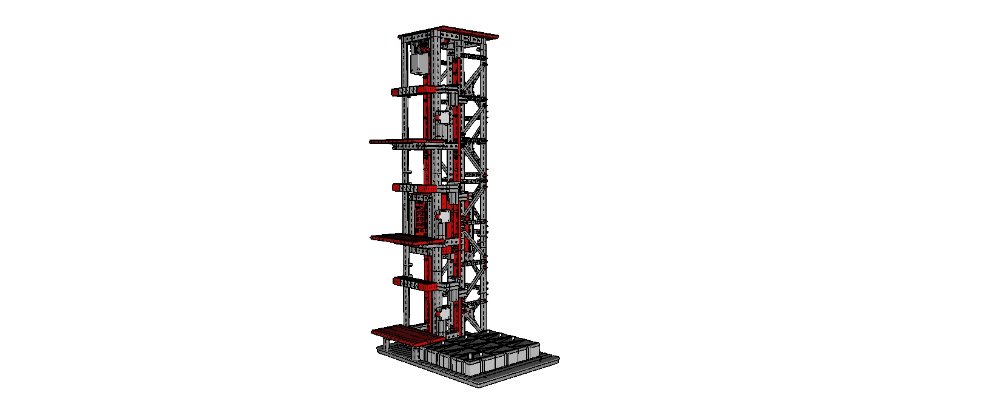

Ich hab beim Aufzug mal die Silberlinge mit auf die Grundplatte gesetzt. Gibt es eine "einfache" Lösung alle um 2 Nuten nach rechts zu verschieben?
Die Silberlinge bestehen ja aus 3 Teilen. Wenn man ihn auswählt kann man eins davon anklicken bzw man muss es dreimal machen je Silberling, plus Lampe, plus Knopf. Wenn man die Frontplatte sich so anschaut, gibt es "damit" die Möglichkeit z.B. Beschriftungen zu machen? Z.B. die Beschriftung der Lampen.
Mit freundlichen Grüßen
fishfriend
Holger Howey
