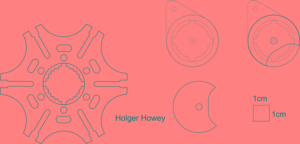

Re: Malteserkreuz
Hallo...
Ist schon etwas her das ich es gemacht habe.
Ich wollte es noch mit einem 3D Drucker ausdrucken.
Evtl. kann jemand das mal ausdrucken und sein Original drauflegen ob das so stimmig ist.
Die Nocke (Ei) ist etwas zu schmal, aber der Abstand sollte stimmen. Mit freundlichen Grüßen
fishfriend
Holger Howey
PS in der Version ist die Aussparung beim EI noch an der falschen Stelle.
