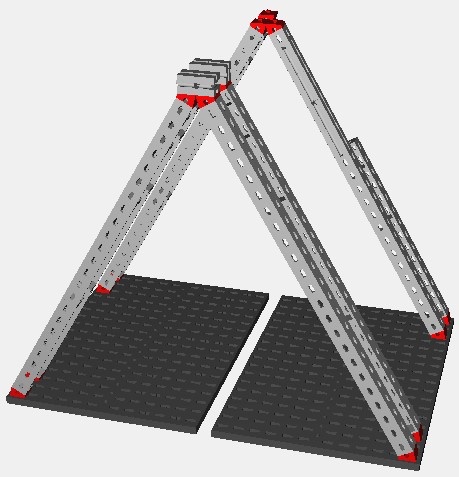

Benutzeravatar
Kali-Mero
Beiträge: 639
Registriert: 21 Nov 2017, 12:28
Wohnort: Karlsruhe
Kontaktdaten:
Re: ft-Designer Fragen bzw. Probleme
Beitrag von Kali-Mero » 06 Apr 2020, 09:58
Hi Sven,
leider verstehe ich Dein Problem nicht richtig. Ich habe mir versucht vorzustellen, wie Du die Platten aneinander gebaut hast und glaube das verstanden zu haben.
Aber in welcher Richtung hast Du die 15°Winkelsteine angebaut?
So?
Das ist richtig, da wärst Du nicht mehr ganz im Raster und müsstest recht kräftig drücken.
Wenn ich falsch liege, dann mach doch mal ein Bild, dann kann ich mich besser reindenken.
Grüßle
Der Kali

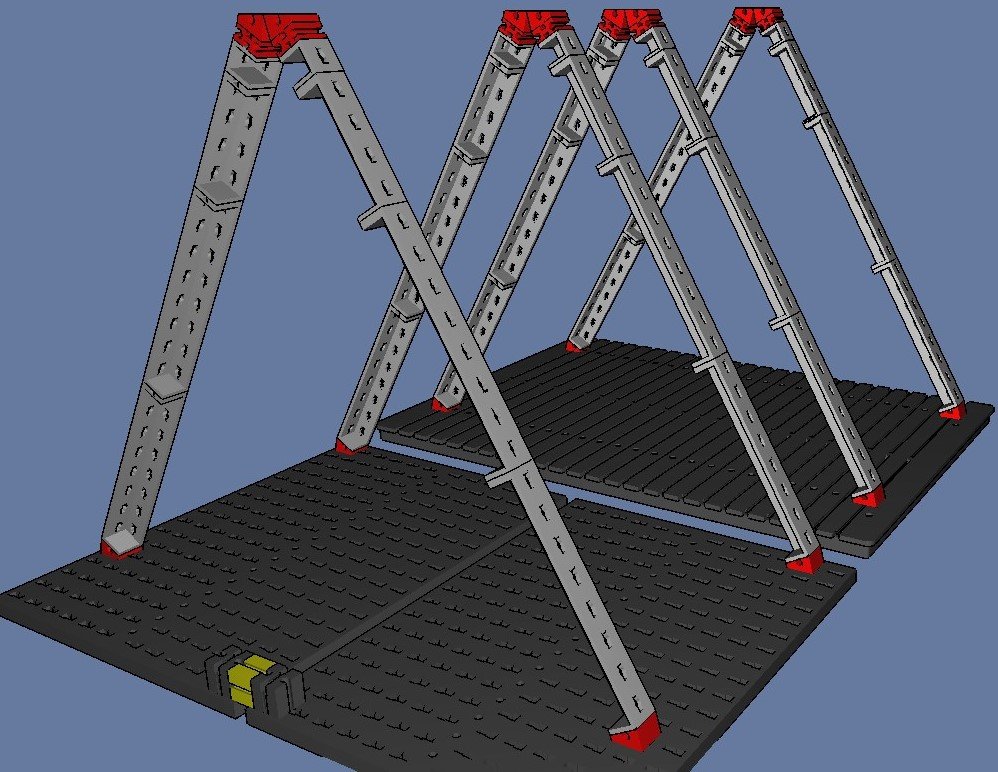

sven
Beiträge: 2721
Registriert: 18 Okt 2010, 18:13
Wohnort: Rahden
Kontaktdaten:
Beitrag von sven » 06 Apr 2020, 14:29
Hallo!
Hier mal ein Bildchen:
an sieht unten, den Abstand zwischen den 500er Platten.
Das Modell steht hier neben mir in natura auf dem Tisch, da sind beide 500er Platten direkt aneinander.
Wie schon gesagt wurde, ist der Designer knallhart im Raster.
Man kann nichts, wie in Wirklichkeit zusammendrücken.
Das zusammendrücken sieht an nicht mal beim natura Modell.
Gruß
sven

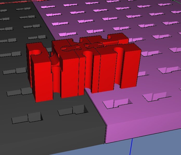

Benutzeravatar
Kali-Mero
Beiträge: 639
Wohnort: Karlsruhe
Kontaktdaten:
Beitrag von Kali-Mero » 07 Apr 2020, 14:19
sven hat geschrieben: ↑
06 Apr 2020, 19:38
Das original steht auch einer 1000er Platte ist aber nicht im Raster.
Es ist aber so, das das gar nicht auffällt.
dabei wäre es doch so einfach gewesen, auf der 1000-er im Raster zu bleiben. Hier ein Beispiel:
Aber vielleicht gab es andere Rahmenbedingungen, die eine höhere Stütze erforderlich machten.
Grüßle
Der Kali
