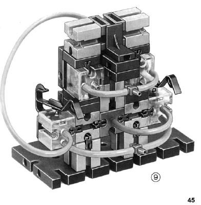

U.a. suche ich eine möglichst kleine, bauteilarme Möglichkeit, einen Pneumatik-Zylinder mit zwei Impulsen anzusteuern (also "linke Taste antippen" -> Zylinder fährt aus und bleibt dort; "rechte Taste antippen" -> Zylinder fährt wieder ein und bleibt dort.) Meine gegenwärtige Lösung stammt aus der Bauanleitung des alten Pneumatik-Kastens 39185 aus den 80ern (Seite 45), benötigt 4 Ventile und 2 Betätiger für jeden anzusteuernden Zylinder und eine durchaus fehleranfällige kleine Verschiebemechanik:
Geht das auch eleganter?

Der Aufwand kommt daher, dass die Festo-Ventile alles ausschließlich 3/2-Wege-Ventile sind: 3 Wege (Eingang, Ausgang, nicht weiter nutzbare Abluft) und 2 Schaltstellungen (gedrückt/nicht gedrückt). Schon ein 4/2-Wege-Ventil daraus zu bauen, zumal eines, dass sich den letzten Zustand merkt, bedarf einer ganzen Anzahl davon plus mechanische Tricks (wenngleich man das auch mit Orgien von Festo-Ventilen nur mit Logikschaltungen machen kann). Und mit Kombinationen von vielen Ventilen und Mechanik kann man schon richtig was bewegen, siehe https://ftcommunity.de/bilderpool/model ... ullanlage/ nebst Diagrammen in https://ftcommunity.de/bilderpool/model ... ery-index/)

das grundsätzliche Problem ist mir schon klar. Und das man mit einem erheblichen Teileaufwand (s. Deine Flaschenfüllanlage) auch durchaus aufwändigere Sachen bauen kann. Ich habe aber nur jeweils ca. 15-20 Betätiger und Ventile. Und z.B. in einem Baggermodel mit 3 pneumatischen Achsen alles via Fernbedienung zu steuern (mit den 3/2-Wege-Ventilen vom FFM) wird dann schon wegen des verfügbaren Bauraums schnell eine Herausforderung
Daher meine Frage nach platzsparenderen Lösungen. In dem von Dir verlinkten Lernbaukasten ist auf Seite 12 allerdings eine Mechanik, die man vielleicht für meine Zwecke aufbohren kann und die nicht so fehleranfällig ist, wie die oben gezeigte. Danke dafür!

Das kleinste Flipflop mit Ur-Pneumatik, was ich kenne, ist das hier: https://ftcommunity.de/bilderpool/model ... falk/3799/
