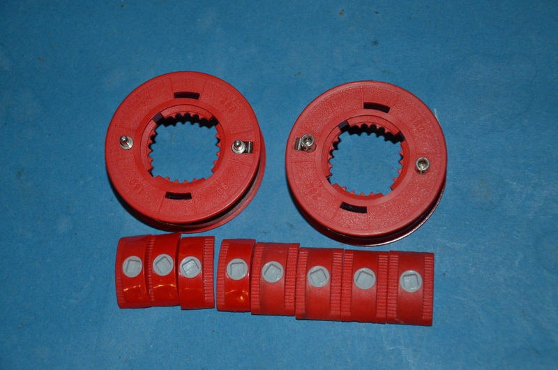

Ich habe mir bei eBay folgende Schleifkontakte gekauft (Anhang).
Ich will einen eigenen "Elektromotor" bauen. Die meisten Teile will ich per 3d-Drucker ausdrucken.
Meine Frage: Gibt es eine genaue Spezifikation für die innere "Achse" (zum Schleifkontakt) bzw. für deren "Zähne"? Damit ich das ganze kompatibel mit meinen Teilen bekomme?
Oder gleich ein 3d Modell der "Achse"?
Oder kann ich eine passende Achse irgendwo kaufen? Dann muss ich das aber immer noch kompatibel mit meinem Motor bekommen.
Frage zu Schleifkontakt

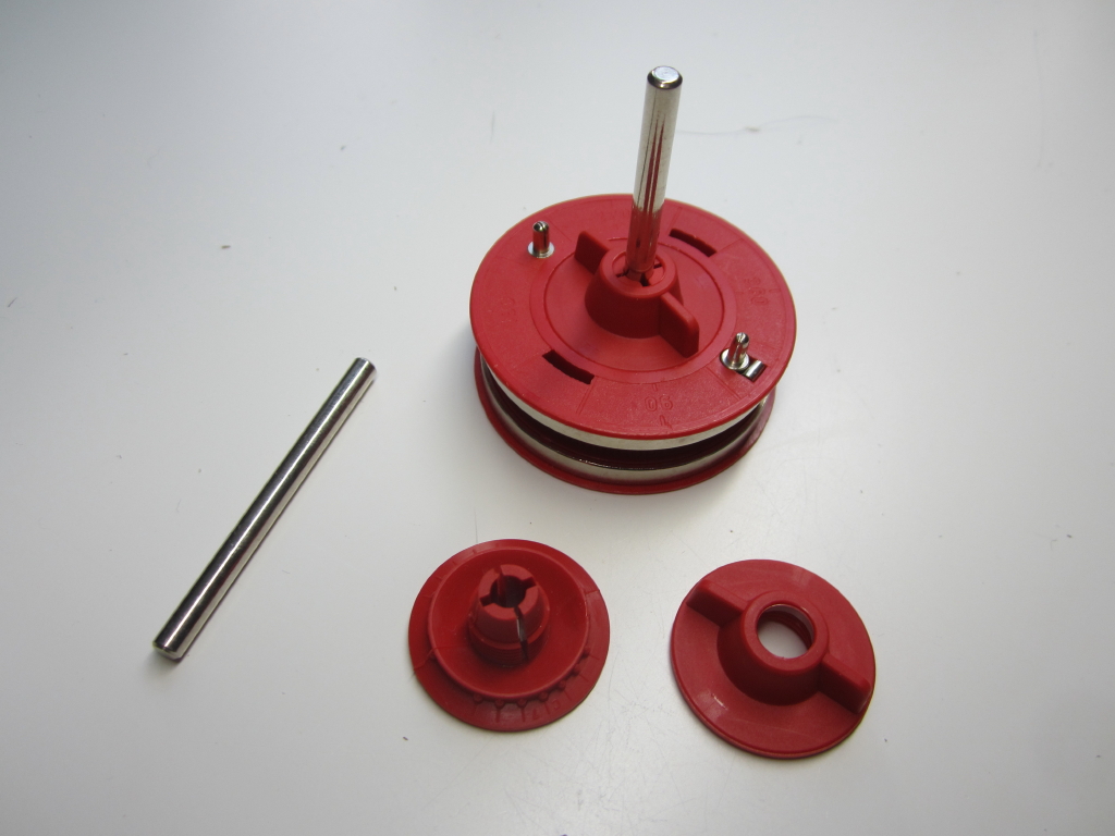

Ich weiss nicht, was du vorhast. Deswegen beschreibe ich mal, wie so ein Schleifring im fischertechnik-System befestigt wird:
Drehende Teile werden grundsaetzlich auf Metall- oder Kunststoffachsen mit 4mm Durchmesser montiert. Die gibt's zum Beispiel hier als Einzelteile:
http://fischerfriendsman.de/index.php?p=6&sp=5
http://fischerfriendsman.de/index.php?p=6&sp=6
Um das ganze auf der Achse zu befestigen wird eine "Flachnabe" benoetigt:
http://fischerfriendsman.de/index.php?p=5&sp=2
Die besteht aus zwei Teilen, die zusammengeschraubt werden und in die inneren "Zaehne" des Schleifrings greifen. ist die Flachnabe festgezogen, sitzt der Schleifring fest auf der Achse.
Hilft das weiter?

Re: Frage zu Schleifkontakt
Hallo,
das sieht dann montiert so aus.
Gruß
Dirk
Gruß
Dirk
Danke, die "Flachnabe" ist das was ich brauche. Das hilft weiter
