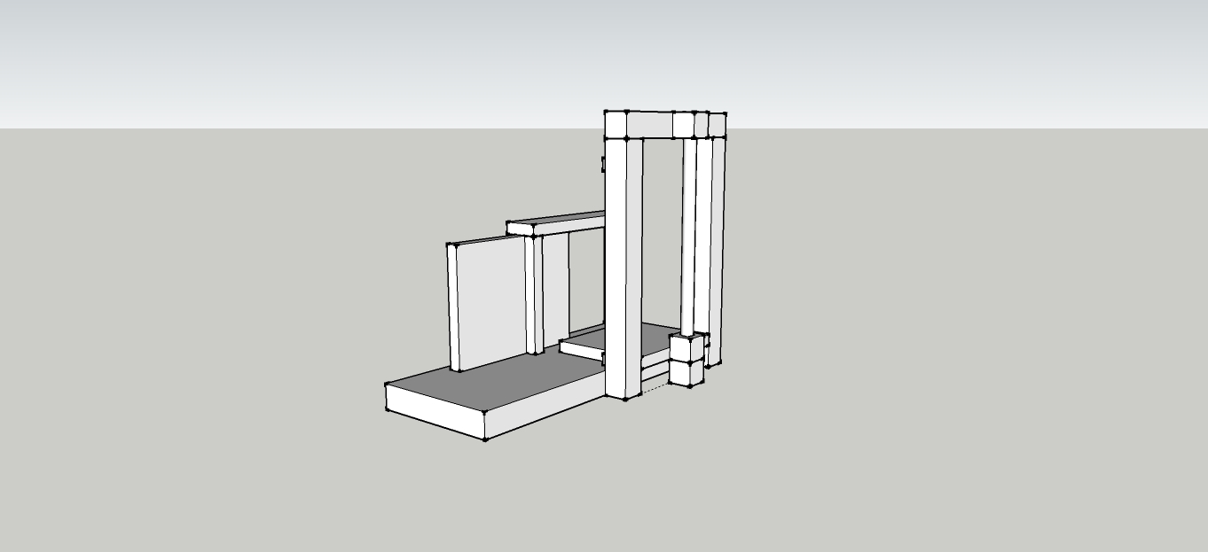

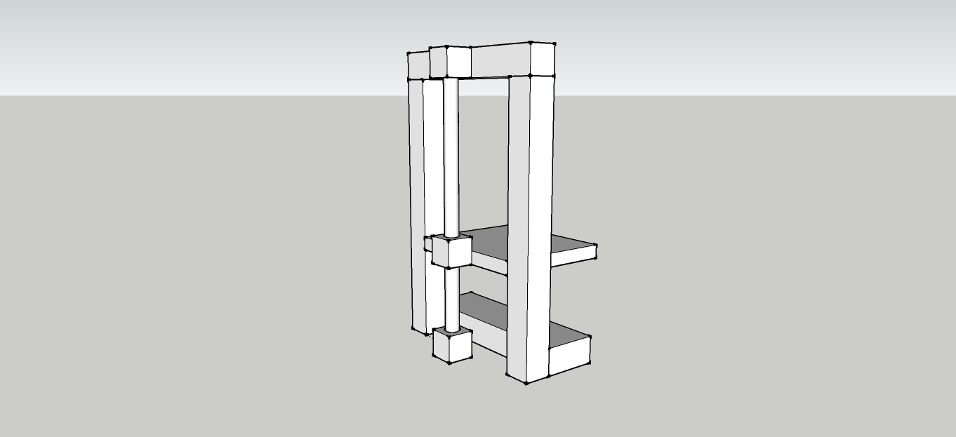

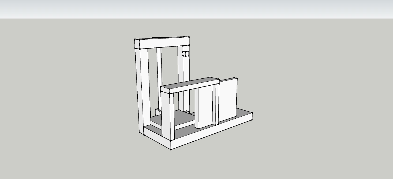

ich habe meine Planung jetzt mit Maßstabsgetreuen nachbildungen der Bausteine erstellt:
Wobei die Schnecke noch ein wenig in der Horizontalen verschoben werden muss, damit sie auf eine Nut der Hebeplattform trifft, wenn ich mich nicht irre.

Beitrag von steffalk » 21 Mär 2013, 21:39
Tach auch!
Als Schneckendstücke nimmst Du die oben schon verlinkten "Schnecken klemmbar" mit je einer "Zangenmutter".
Die Achse kannst du rasterkonform durch den Baustein 15 mit Bohrung http://www.ft-datenbank.de/search.php?keyword=32064 führen. Im Aufzug selbst kommt eine Schneckenmutter http://www.ft-datenbank.de/search.php?keyword=37925 rein.
