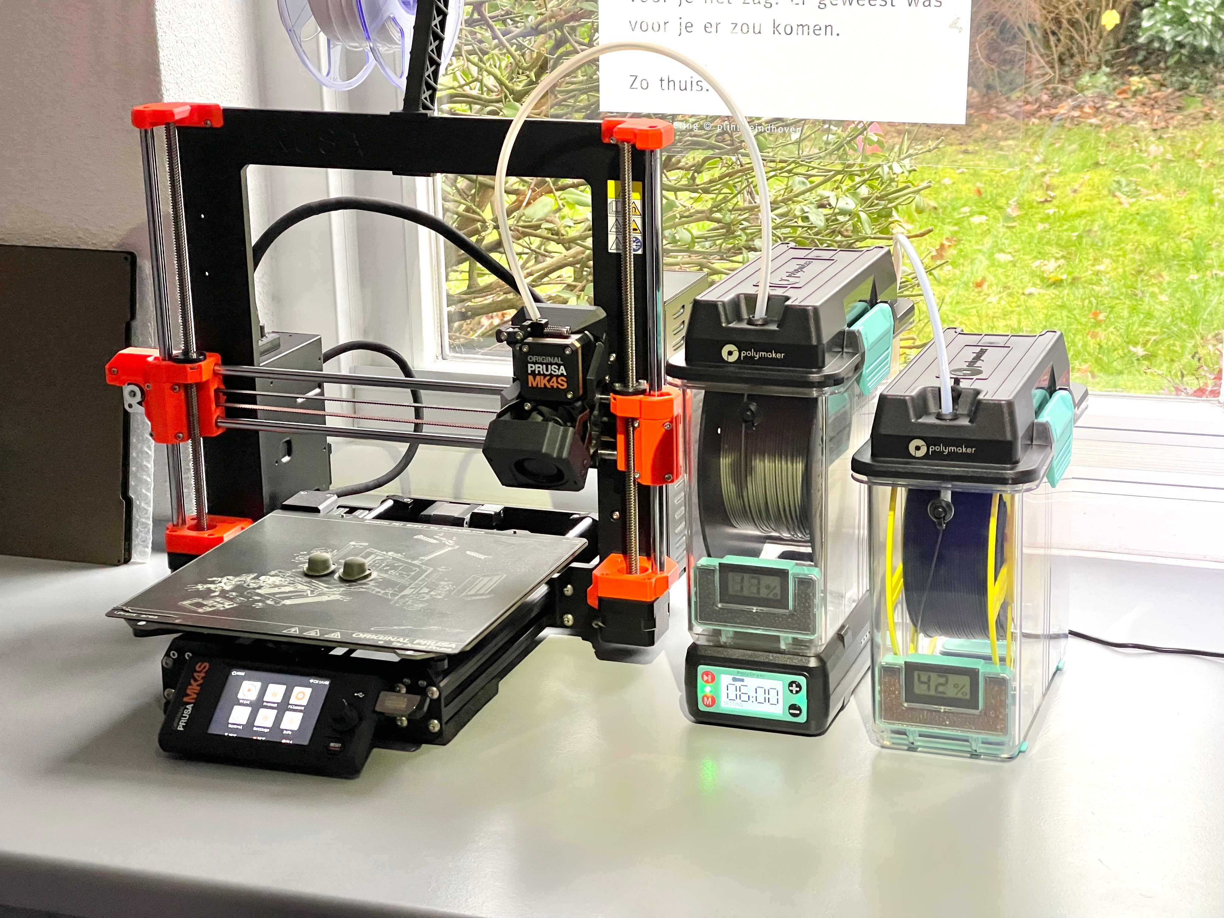

Meine Idee mit diesen „Entfeuchtern“ ist nur, die Trockenheit (nach Inbetriebnahme und Trocknung) während der Lagerung aufrechtzuerhalten. In der Zwischenzeit habe ich auch die Möglichkeit der forcierten Trocknung und Heizung während des Drucks.
Ich habe meinen Verdacht inzwischen bestätigt gesehen. Zum Beispiel ein mit mattgrauem PLA-Filament (3DJake ecoPLA Matte Silver) gedrucktes Objekt, dessen Rolle ich Anfang des Jahres geöffnet habe. Bis jetzt habe ich nie etwas getan, um die Lagerung zu entfeuchten. Links der kleine Hut für eine ft-Figur, den ich letzte Woche damit gedruckt habe. Rechts daneben der Hut, den ich gerade mit der gleichen Gcode-Datei gedruckt habe, nachdem ich die Rolle 3 Stunden lang bei 45 Grad im Filamenttrockner getrocknet habe. Die hässlichen Artefakte sind verschwunden, und ich glaube wirklich, dass das Ergebnis besser und brauchbarer ist. Ich habe noch einige andere Filamente (mattes Extrudr PETG in schwarz und ft-rot und RealFlex TPU z.B.), die ich gerade mit dem Trocknen beginnen werde.... ;)
