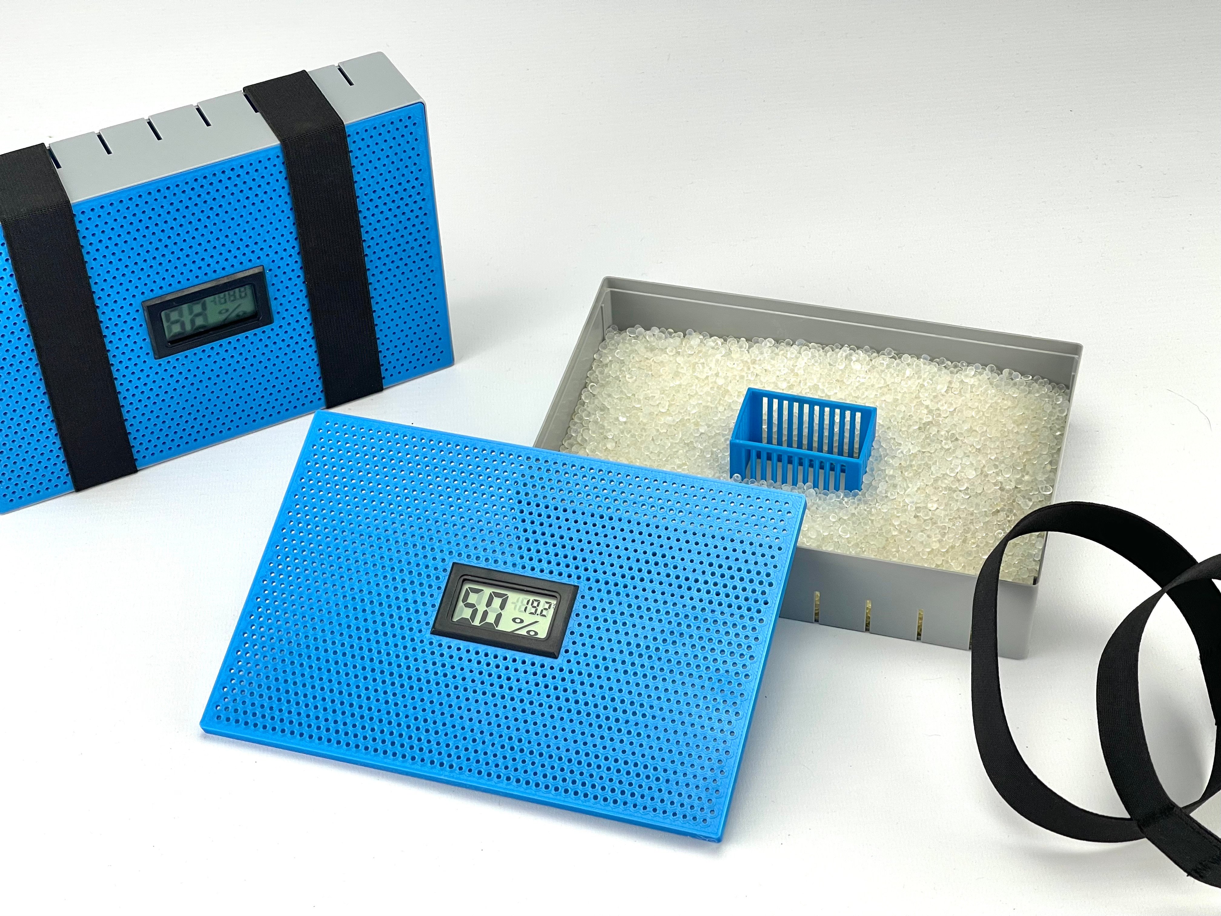

Deckel für Sortierwanne 250 zur Herstellung einer 'Trockenbox' für dein 3D-Filament. :P
Ich habe diese Deckel mit Aussparung für ein Hygrometer entworfen und gedruckt, um mein Filament trocken zu halten

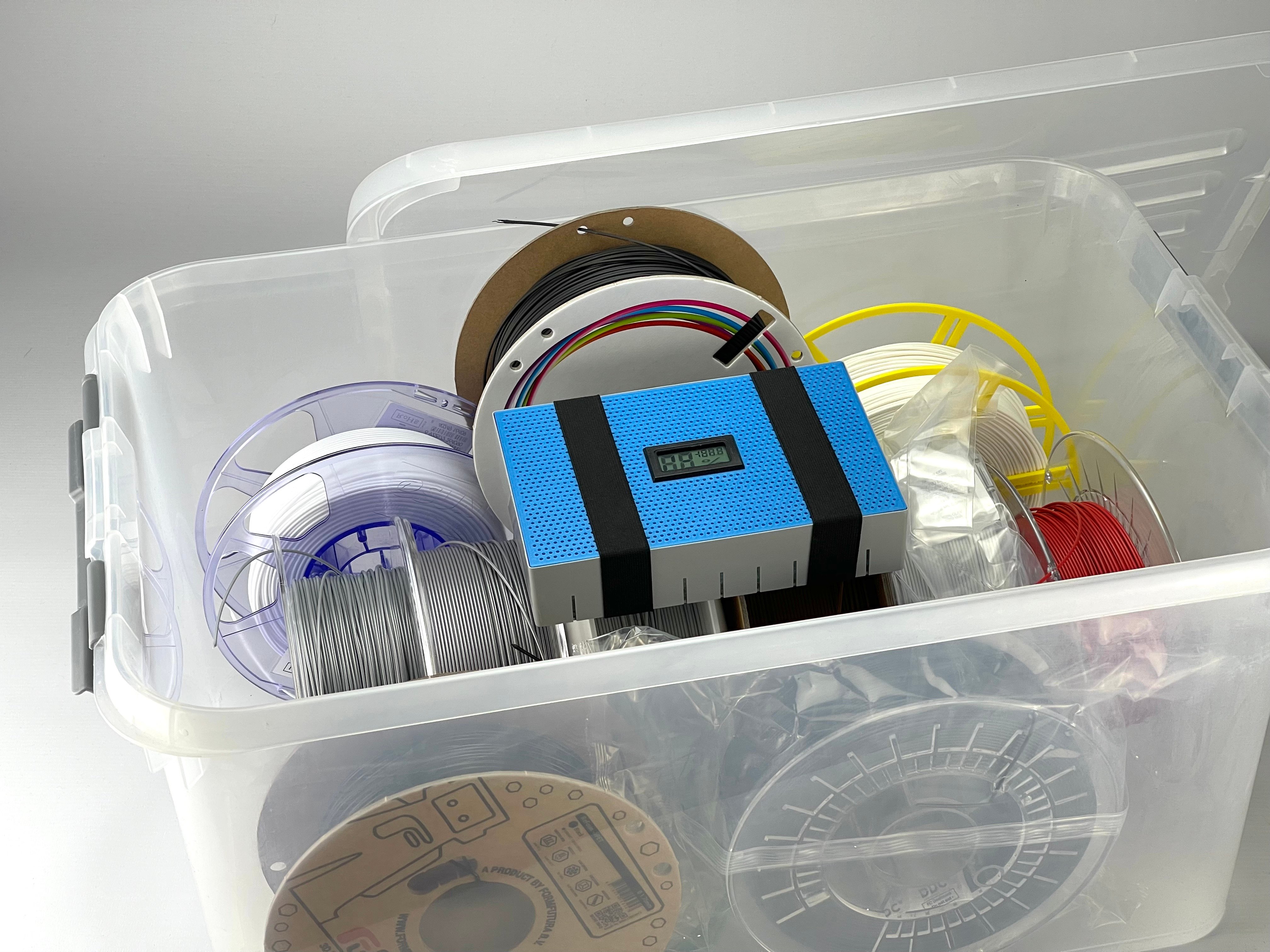

Da ich eine große Menge (bis zu einem halben Kilo) Silikagel-Granulat in den Vorratsbehältern für mein Filament aufbewahren wollte, suchte ich nach einer geeigneten Box (in meinem Fall ohne Deckel), für die ich nur noch einen passenden Deckel herstellen musste. Das erschien mir praktischer als die vielen zylindrischen Behälterformen, die man häufig findet. Eine ganze Dose mit Scharnier (in diesen Dimensionen) schien mir auch zu viel Arbeit zu sein (im Prinzip brauchte ich direkt vier).
Die graue Sortierwanne 250 (Artikelnummer 36587) hat bereits schöne Lüftungsschlitze rundherum. Ich habe für diese Box einen Deckel mit einer Aussparung für die Mini LCD Digital Display Thermohygrometer entworfen, die man online kaufen kann. Ergänzend dazu gibt es einen „Käfig“, mit dem sich der Deckel leichter schließen lässt. Dies verhindert auch direkt ein Durchhängen des Deckels. Einfach um das Hygrometer klemmen, die Unterseite mit Sekundenkleber bestreichen und die Box schließen. Nach dem Trocknen wird dieses Teil sofort sauber an der richtigen Stelle auf den Boden geklebt.
Geschlossen wird mit 2 (Post-)Gummibändern. Wer es so schick machen will wie ich, näht Schlaufen aus Flachgummi. Um das Granulat zu regenerieren, kann man es einfach auf ein Backblech schütten und bei etwa 80 Grad Celsius ein paar Stunden lang erhitzen. Nach dem Abkühlen können die Kügelchen wieder in die Kassette gelegt werden und ihre Trocknungsfunktion wieder aufnehmen.
Vielleicht kann jemand anderes hier von der Idee profitieren? Ich habe die STL-Dateien inzwischen auf mein Printables- und Thingiverse-account gestellt.

Und... sie sind kaum für den Gebrauch modifiziert, der Teil in der Mitte innen kann auch mit Klebeband fixiert werden, wenn Sie möchten, oder ganz weglassen (die Hygrometer reichen nicht ganz bis zum Boden, so dass sie beim Aufsetzen des Deckels die Körner sowieso zur Seite drücken)

Auf jeden Fall werden die Rollen jetzt bei der Lagerung in den großen Sammelbehältern weniger Feuchtigkeit anziehen. Aber um sie wirklich zu trocknen, habe ich auch einen 'Polymaker PolyDryer' mit extra Aufbewahrungskassette gekauft. Auf jeden Fall denke ich, dass ich die Flex und andere Problemfilamente direkt daraus verwenden kann.

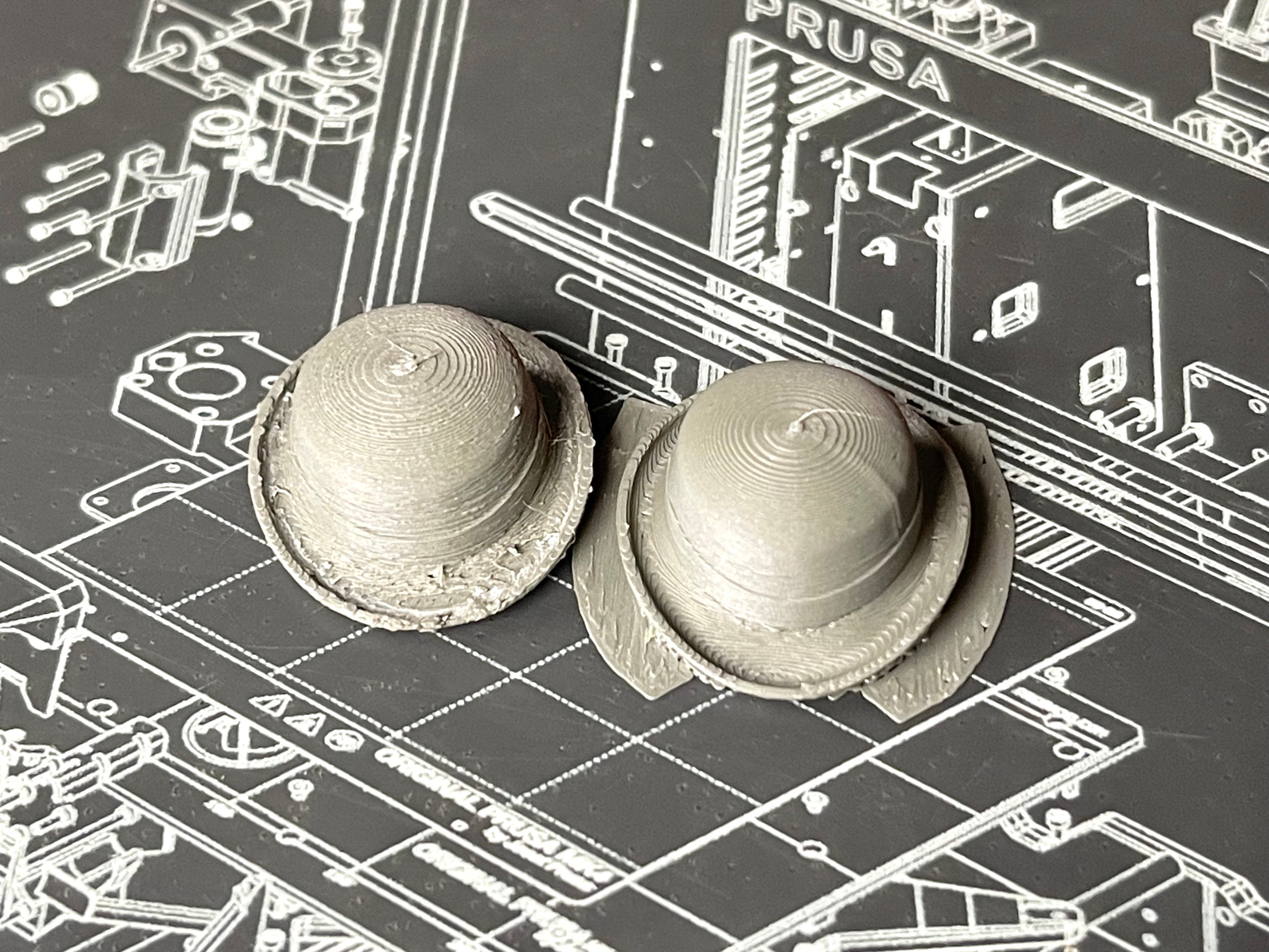

Ich habe meinen Verdacht inzwischen bestätigt gesehen. Zum Beispiel ein mit mattgrauem PLA-Filament (3DJake ecoPLA Matte Silver) gedrucktes Objekt, dessen Rolle ich Anfang des Jahres geöffnet habe. Bis jetzt habe ich nie etwas getan, um die Lagerung zu entfeuchten. Links der kleine Hut für eine ft-Figur, den ich letzte Woche damit gedruckt habe. Rechts daneben der Hut, den ich gerade mit der gleichen Gcode-Datei gedruckt habe, nachdem ich die Rolle 3 Stunden lang bei 45 Grad im Filamenttrockner getrocknet habe. Die hässlichen Artefakte sind verschwunden, und ich glaube wirklich, dass das Ergebnis besser und brauchbarer ist. Ich habe noch einige andere Filamente (mattes Extrudr PETG in schwarz und ft-rot und RealFlex TPU z.B.), die ich gerade mit dem Trocknen beginnen werde.... ;)
