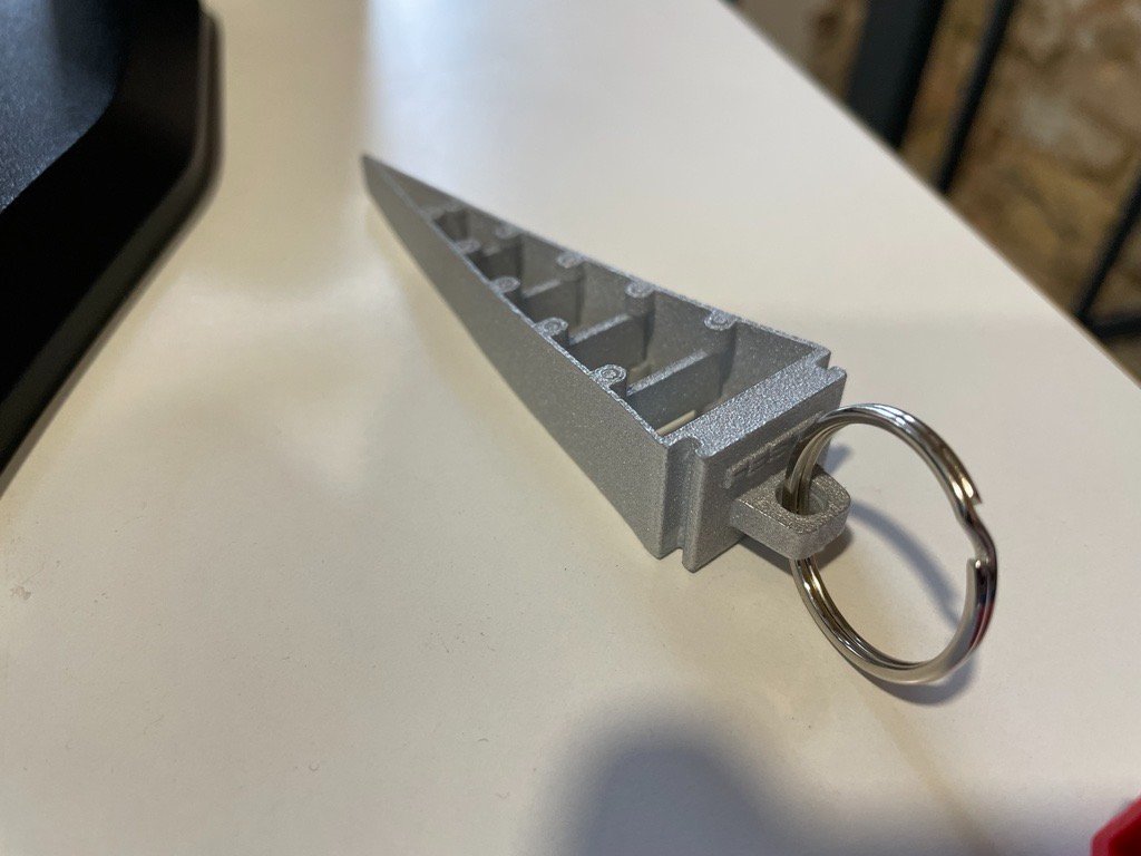

neulich habe ich an einem Messestand von Festo einen niedlichen Schlüsselanhänger bekommen, der die Hälfte des bionischen Greifmechanismus von Festo (Festo Adaptive Gripper Fingers - Video: https://youtu.be/jOc3e5O5OPM?si=ck94exD9kwL3g2ZM_) bildet:
Wäre es nicht schön, das in ein FT-Modell zu integrieren, damit man das nicht immer nur in schönen generierten Computergrafiken, sondern "in echt" erleben und verstehen kann?!

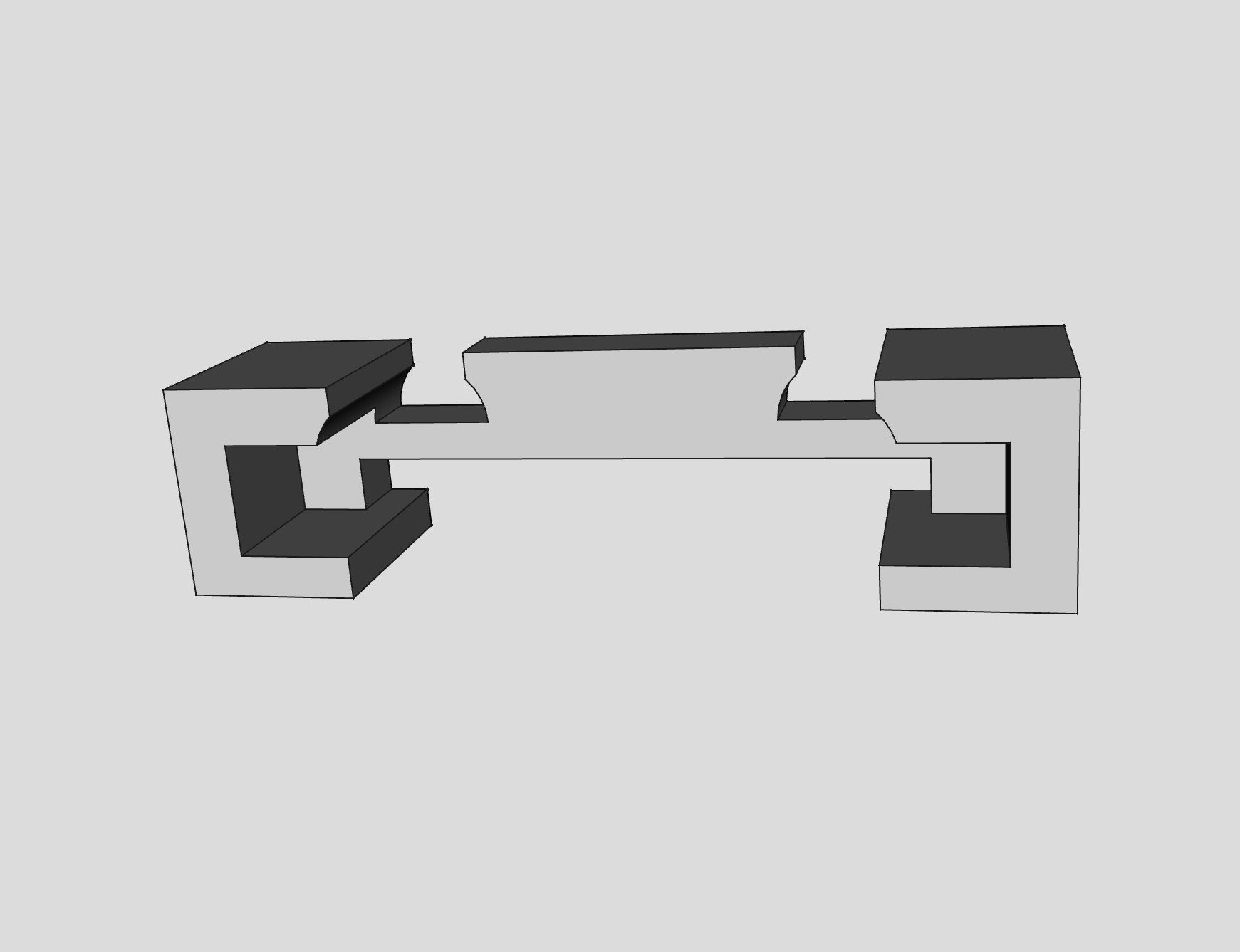

Also habe ich ein Adapter gebastelt, das die Aufnahme des Grippers nutzt, aber soviel Platz lässt, dass ich das Schlüsselringauge nicht abschnippeln muss. Ich will ja auch bestimmt mal wieder mit einem coolen Schlüsselanhänger prahlen. Das ist rausgekommen:

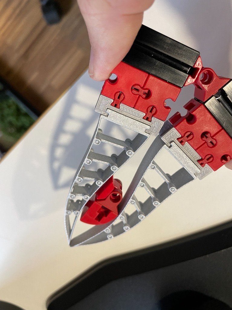

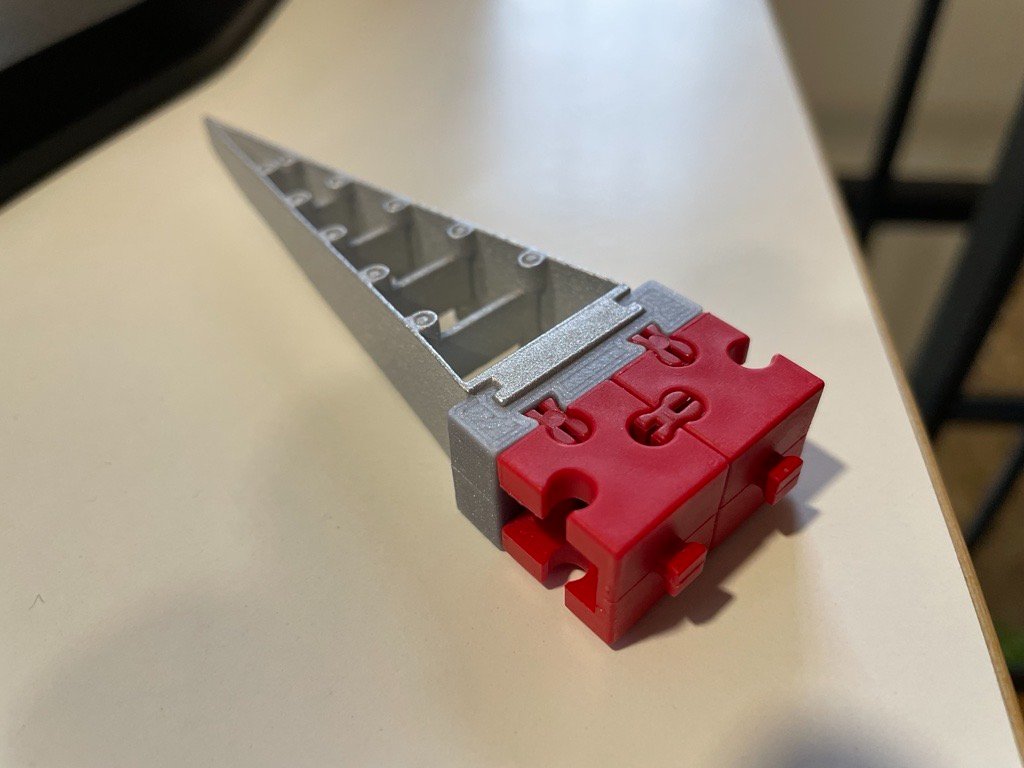

Mit komplett montierten "Puzzlesteinen" und den Adaptern sieht das dann so aus:
Image (2).jpg (83.88 KiB) 140919 mal betrachtet

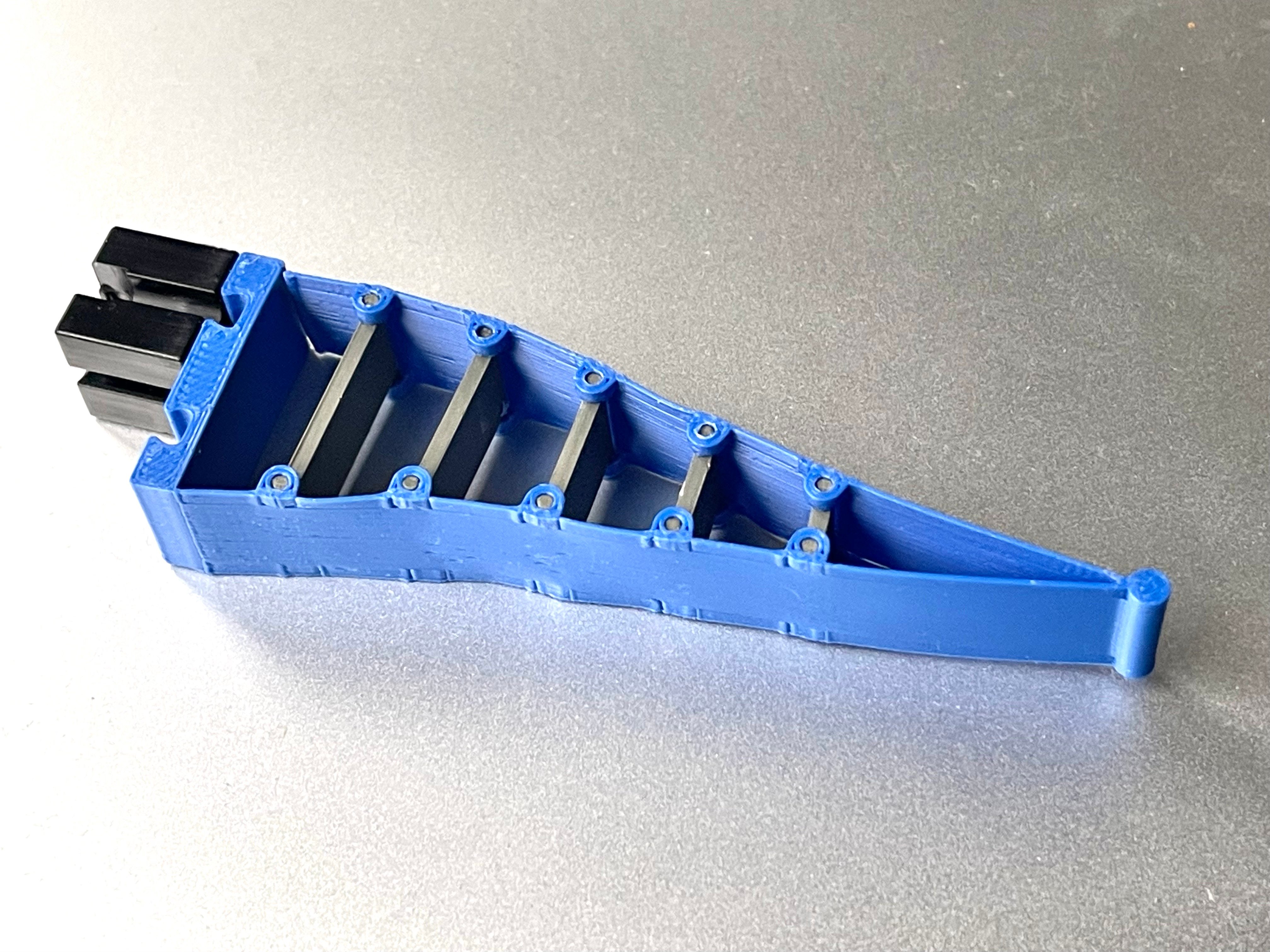

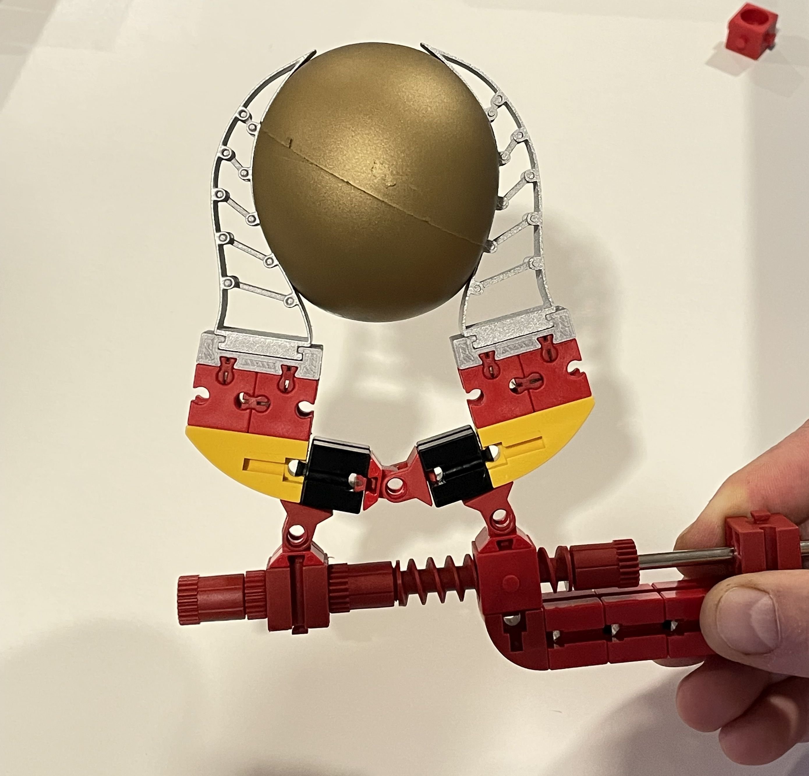

Perfekt funktioniert der Greifer, wenn man zwei solche Schlüsselanhänger nimmt, so ausrichtet, dass die Greifflächen in unbelastetem Zustand parallel sind und die Greifer linear zusammengeführt werden. Zur Demo habe ich sie aber doch schnell mal wie eine Zange (drehbare Wangen) montiert, alles weitere ist ja jetzt eh dem Anwendungsfall geschuldet.
Image (3).jpg (126.04 KiB) 140919 mal betrachtet
Für einen "Kuscheltier-" oder "Süssigkeiten-Gripper" kann man das Teil auch mit 3 oder 5 Wangen ausstatten. Ja wenn ....

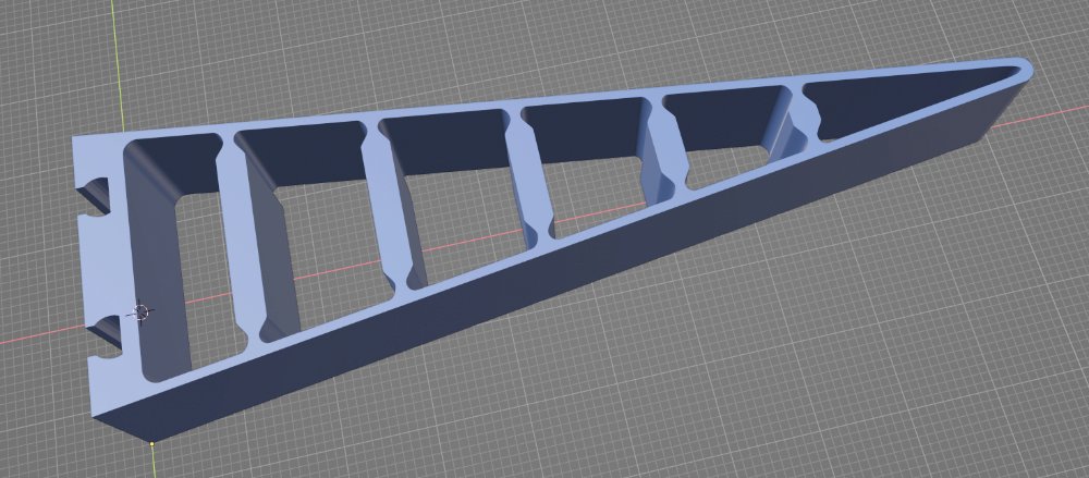

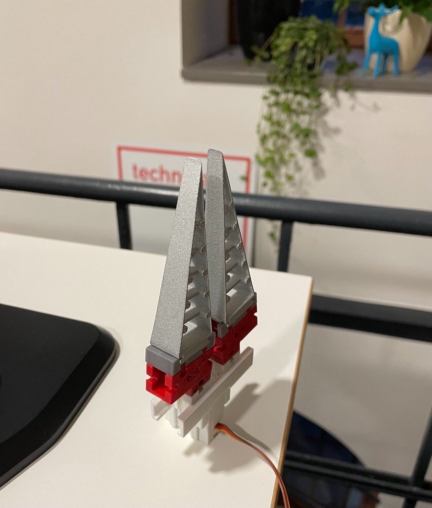

Hallo nochmal,
meiner Meinung könnte das perfekt zum Greiferservo von juh aus seinem Mini-Servo-System (viewtopic.php?f=38&t=4954&hilit=Mini+Servo+System) passen.
Image (4).jpg (122.47 KiB) 140884 mal betrachtet
Evt. muss man die Gripper noch mit den Fischertechnik-Gummiklebepunkten für die Robotik-Greifer ergänzen. Bin mal gespannt, wie es sich in der Praxis bewähren wird...

Beim Servo-System hatte ich Fingripper tatsächlich damals schon angedacht, allerdings 100% gedruckt. Das ist bei Tests stehen geblieben, schien mir aber machbar, wie Peter ja auch schon sagt, obwohl eine Original Festo-Lösung natürlich etwas ganz anderes ist. M.E. ginge drucken sogar ohne TPU, entweder mit print-in-place Scharnieren, so wie bei meinen Tests, oder mit Flexure-Scharnieren, von letzterem gibt es bei thingiverse/printables nach meiner Erinnerung auch Beispiele.

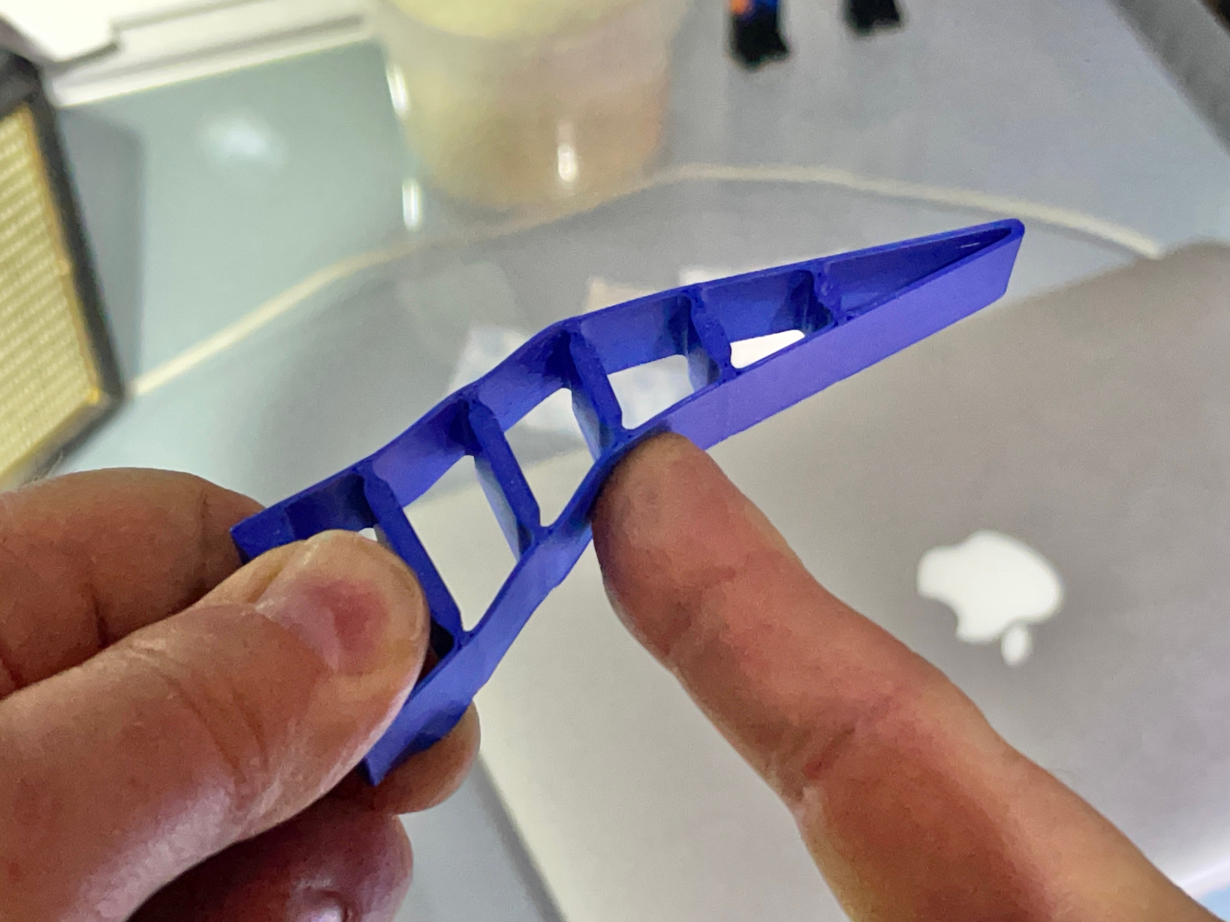

Diese Festo-Greifer wurden auf dem Fischertechnik-Kongress um 2012 vom 2018 verstorbenen Peter Damen vorgestellt und als Teil eines fischertechnik-Modells gezeigt.
https://ftcommunity.de/bilderpool/basteleien/pneumatik/bionische-greiffinger-festo-alternativ/gallery-index/
https://ftcommunity.de/bilderpool/basteleien/pneumatik/bionische-greiffinger-festo-alternativ/35355/

Ich kannte Peter Damen leider nicht persönlich, hatte aber seine motorisch verformenden Spiegel und Stachelrochen mit organischen Bewegungen auf Fotos, Videos und in alten Vereinszeitschriften gesehen. Wirklich schön gemacht.
Diese „Fingripper“ sind faszinierend. Gestern von Jeroen Regtien, der auch daran arbeitet, auf die Spur gebracht. Ich habe keine unmittelbare Anwendung dafür, aber ich habe zwischendurch mit Flex-Filament experimentiert. Hier ist mein erster Versuch und Entwurf. Leider sind die Löcher zugewachsen, so dass ich die Abstandshalter nicht mehr hineinbekomme. Außerdem könnte die Wandstärke ein bisschen dicker sein. Mal sehen, wann ich Zeit für eine weitere Entwicklung habe. :P

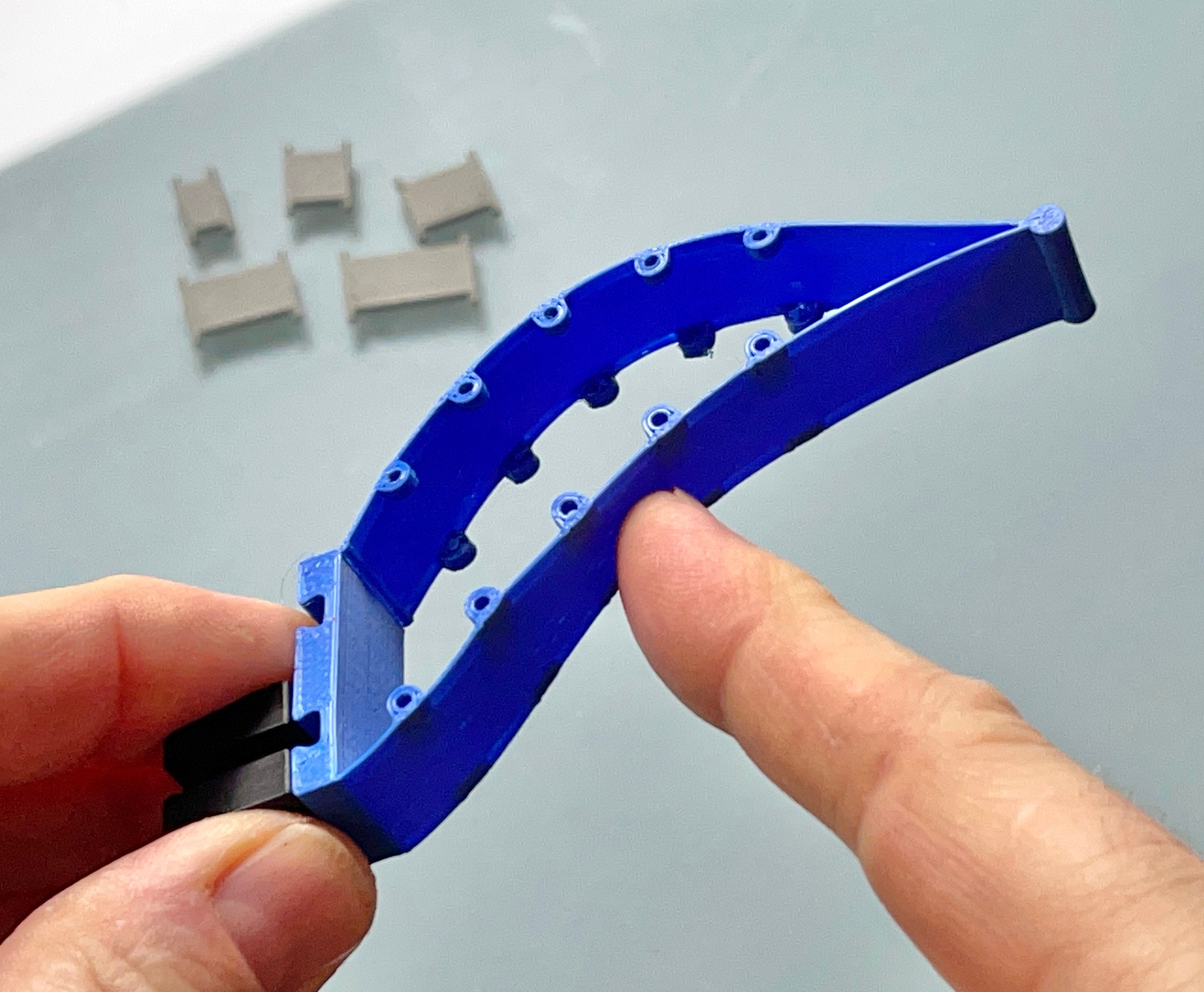

die Stege bei dem Festo-Schlüsselanhänger wurden auch „print-in-Place“ gedruckt. Das Filament der Stege scheint das gleiche zu sein, wie das bei der Aussenhülle, nur eben dicker.
Die „echten“ Gripper - also die Greiferwangen welche gerade von Festo bei den Industriegreifern verwendet werden - scheinen aus Gummi zu sein und wirken nochmal sehr flexibler und griffiger. Die kann man zwar kaufen, jedoch ist die Aufnahme für die Greifer dann aufwendig. Das sind Aluminiumaufnahmen für die Standardgreifwerkzeuge. Sowohl 2-er, als auch 3-er.

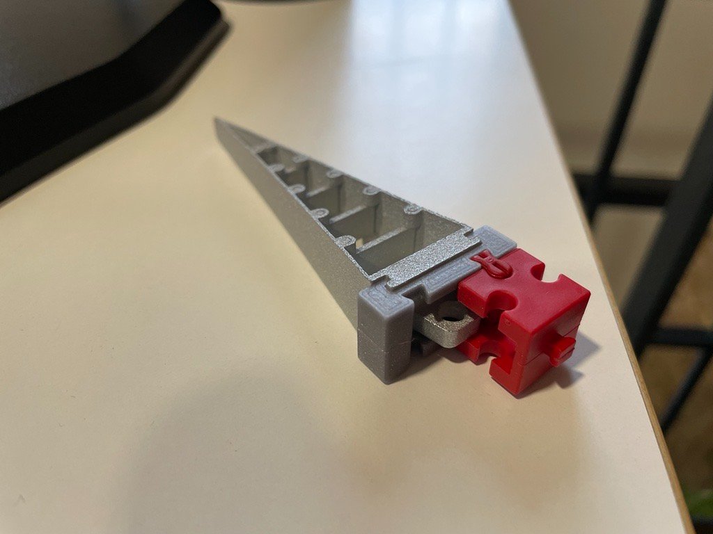

Heute habe ich das Adapter mal um 8° geneigt. Jetzt sind die Greifflächen parallel und die Konstruktion ist deutlich reduzierter - das Foto reiche ich am Montag nach ;)

Hallo Kali-Mero! Ja, ich könnte immer noch versuchen, in-Place-Druck mit Flex-Filament. Inzwischen habe ich zwar die Abstandshalter drin, aber die laufen noch nicht leichtgängig genug. Da die Wandstärke etwas dünn war und jetzt klar ist, dass es nirgendwo „rechte Winkel“ geben sollte (da wird es irgendwann reißen), habe ich zunächst ein anderes Modell ausprobiert, das sich mehr an den ursprünglichen Greifern orientiert. Also einteilig, aber dann ist TPU wirklich zu fest und nicht sehr gummiartig. Dünner ist schwächer, dicker ist weniger beweglich. Ich denke, eine „gelenkige“ Lösung mit, sagen wir, drei beweglichen Teilen pro Finger ist zuverlässiger zu drucken.

Das kann man zwar mit Teilen machen, die sich im Inneren einkapseln dürfen. Diese sollten dann aber nicht in die Höhe (Z-Richtung) ragen. Denn wenn der Druckkopf seine Arbeit wieder aufnimmt, wird er dagegen stoßen. Mit diesen Bewegungsrippen ist das, glaube ich, nicht ohne weiteres zu machen.
Ich habe an Halterungen in der Mitte gedacht, statt an den Seiten. Oder man druckt die Seiten in zwei Teilen (spart auch den Support für die „Drehaugen“) und klebt sie dann der Länge nach zusammen. Aber eine Klebenaht in einer verformbaren Ebene erscheint mir zu schwach. Aber eigentlich bin ich mir nicht sicher genug, dass die Seiten einfach aus einem Teil gedruckt werden können. Da das TPU/Flex-Material ohnehin eine ziemlich hohe Festigkeit hat (mittelhart bis hart, Schore A zwischen 80 und 90), hat es nach dem Biegen eine ziemliche „Gedächtnisfunktion“. Dadurch wird die Seite um die innen verstärkten Rippen herum schnell facettiert. Aber dünner gedruckt wird es eigentlich zu schwach. Ich denke, das funktioniert am besten, wenn das Material wirklich viel flexibler ist, oder fast wie Schaumstoff.
Ein „adaptiver“ Greifer aus steiferem Material, der einfach an mehreren Stellen gelenkig gelagert ist, lässt sich meiner Meinung nach besser selbst drucken. Es ist auch zu erwarten, dass dieser Greifer viel mehr Greifbewegungen ausführen kann, bevor eine Materialermüdung eintritt. Davon abgesehen ist die Anwendung der gefundenen Festo-Greifer genial!
