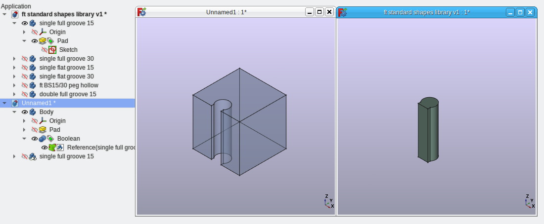

Ich habe mich zwischendurch mal im FreeCAD Forum schlau gemacht und die Link-Funktion in FreeCAD wäre wahrscheinlich der beste Weg. Hier sieht man in etwa wie es ginge:
- Screenshot_20240905_130015.png (103.91 KiB) 27724 mal betrachtet
Die erste Datei (oben im Objektbaum, rechts im Fenster) enthält die wiederverwendbaren Elemente, hier testweise für ein paar Nuten und die von Florian oben angefragten Aussparung für den BS15/30, als "negative" PartDesign-Bodies, zur Illustration eingeblendet nur die "single full groove 15".
Unten im Baum und links im Bild das eigentliche Design. Das aus der "Bibliothek" benötigte Teil wird einfach im Objektbaum per Drag & Drop in das neue Dokumente gezogen, dadurch wird es dort verlinkt (ganz unten im Objektbaum mit kleinem weißen Pfeil). Der Link ist ähnlich wie beim Programmieren ein Pointer, spiegelt also die meisten Eigenschaften des Originals, Veränderungen werden also nachgeführt. Allerdings kann man per Link-Eigenschaften das Objekt gleich mehrfach importieren und dabei in gewissem Rahmen auch gleich Transformation vornehmen, z.B. in Z-Richtung strecken, wodurch man aus der Nut 15 einfach eine Nut 30 machen könnte und natürlich kann man es lokal drehen und platzieren.
Dieses gelinkte Element kann man dann per Boolean-Operation vom eigentlichen Design (hier: der 15x15x15 Body) abziehen, dabei wird automatisch (wie aber sonst auch, wenn ein direkt in der Datei erstellter Körper abgezogen würde) der grüne ShapeBinder erzeugt.
Problem aber: diese Operation lässt sich nicht wie sonst per PolarPattern auf alle vier Seiten übertragen, das geht bei Booleans nicht. Das Vervielfachen müsste man schon vor dem Boolean Cut machen, was die Effizienz des Ganzen ziemlich beeinträchtigt.
