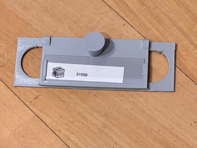

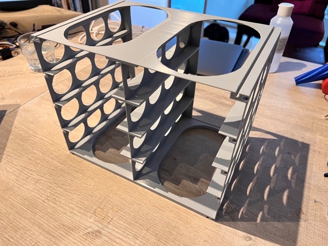

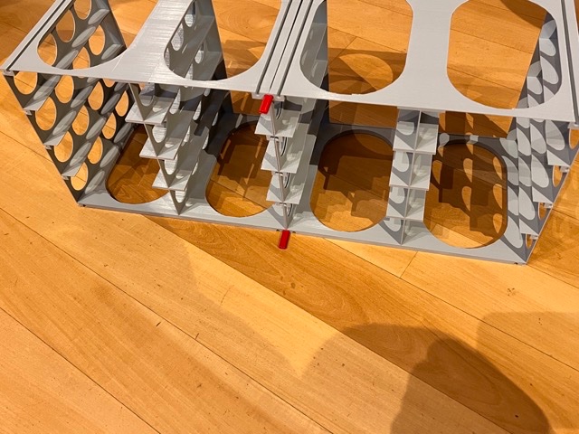

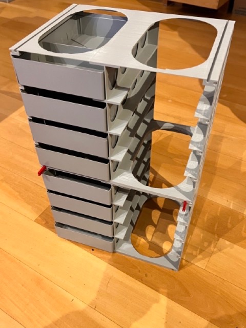

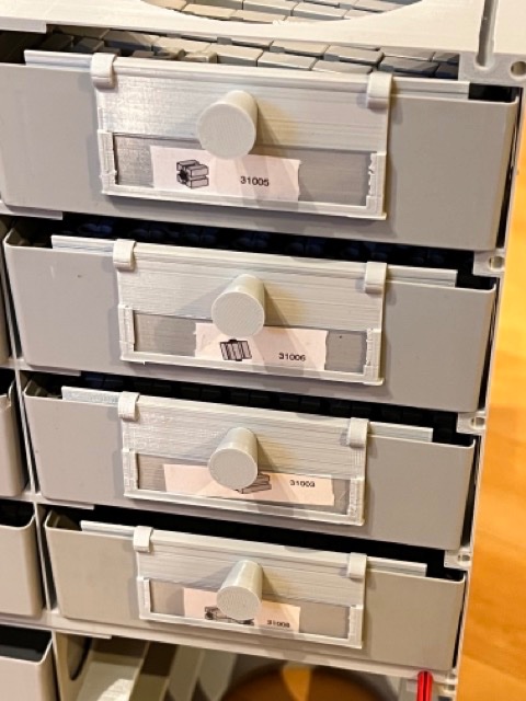

Liebe ft-Freunde,
Für diejenigen unter Ihnen, die gerne 3D-Drucken, auf preisgünstiges Filament zugreifen können und sich für Aufbewahrungslösungen von fischertechnik interessieren, gibt es das folgende Update. Ich habe Lagerregale für die grauen 250er-Wanne entworfen, die viele von uns im Überfluss haben. Die Regale können in den Formaten 1x2, 2x2, 1x4 und 2x4 bedruckt werden, um Platz für 2, 4, 4 und 8 Boxen zu bieten. Ein optionaler Clip kann an der Vorderseite der Box befestigt werden und ermöglicht die Beschriftung, aber natürlich kann auch ein Permanentmarker verwendet werden. Die Einheiten können mit den Standardsteckern des Typs 31061 miteinander verbunden werden.
Die Dateien sind auf Thingiverse verfügbar: https://www.thingiverse.com/thing:6456962
Mfg, Jeroen

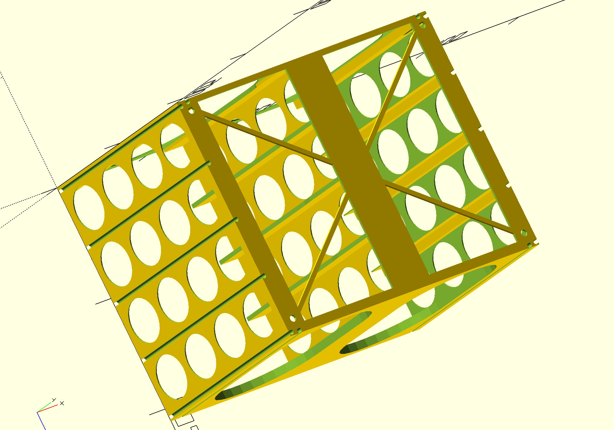

Beitrag von Jeroen Regtien » 03 Feb 2024, 14:47
Hallo Jan,
Vielen Dank für die Kommentare. Die Konstruktion ist ziemlich robust und stabil, ich habe keine wirklichen Bedenken, es war jedoch kein Problem, Verstrebungen und Befestigungslöcher hinzuzufügen. Für den Staubschutz gibt es einen Kompromiss zwischen Filamenteinsatz und geschlossenen Oberflächen. Also habe ich ein paar optionale Versionen vereinbart und sie auf Thingiverse eingestellt:
Die Dateien mit „dust“ im Namen haben eine obere Abdeckung
Die Fliegen mit „xframe“ im Namen haben Verstrebung
Alle Dateien haben Befestigungslöcher.
Thingiverse ist heute beim Hochladen der Bilder langsam, aber die Dateien sind alle vorhanden.
Erfolg und Mfg, Jeroen
