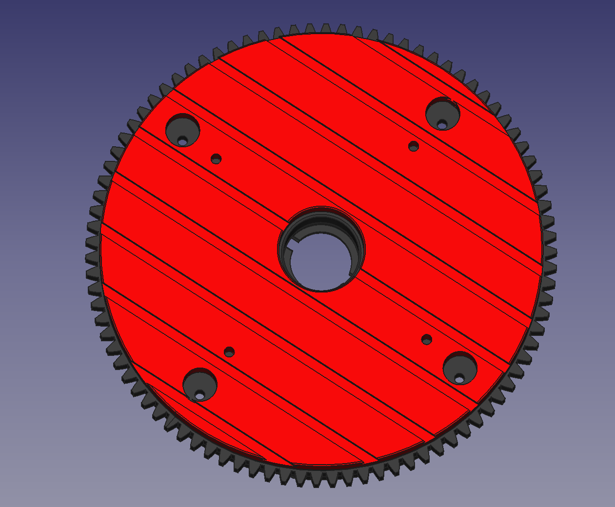

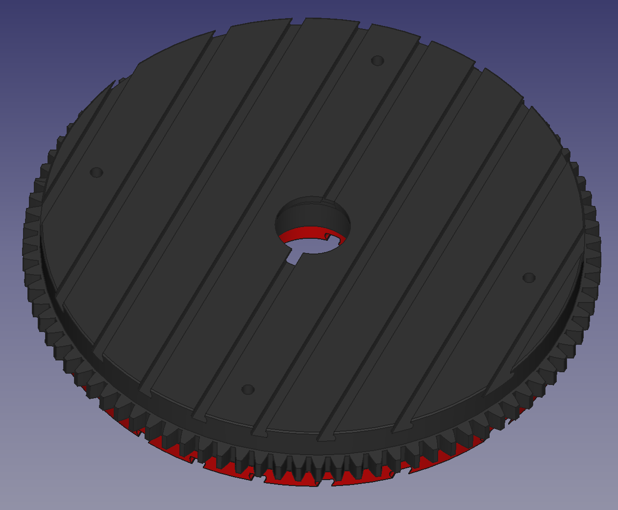

Hallo zusammen,
unter
https://www.printables.com/de/model/428 ... -130mm-z90
findet ihr einen relativ günstigen Drehkranz für etwas größere Modelle.
Gruß
Peter

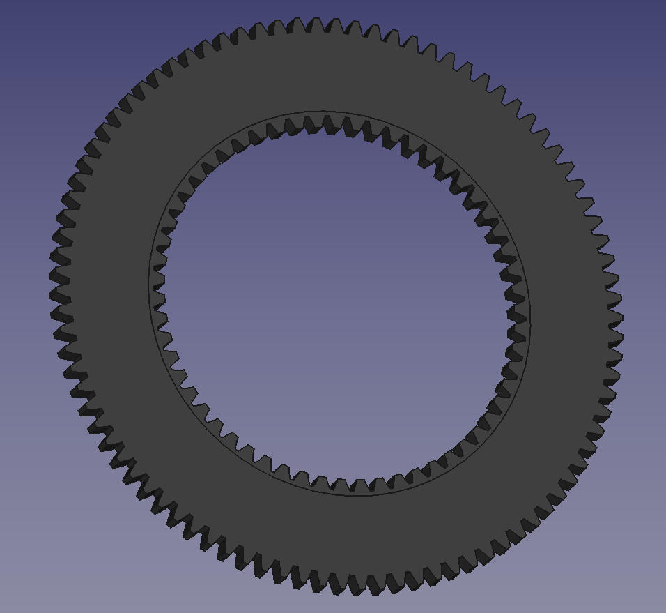

Hallo Peter,
ist schon eine tolle Idee so ein Drehkranz mit 90 Zähnen.
Meine, so ein Adapter-Drehkranz mit 90 Zähnen, m=1,5 , mit einem Innendurchmesser
entsprechend dem Kopfkreis-Durchmesser des Fischertechnik-Drehkranzes wäre auch nicht
schlecht. Kopfkreis-Durchmesser des Ft-Drehkranz-Oberteiles 31390 ca. 89 mm :?:
Der große Drehkranz würde mit einer dauerhaften Klebung mit dem genannten Ft-Drehkranz-
Oberteil 31390 fest verbunden werden.
Die Gesamt-Bauhöhe des Ft-Drehkranzes mit Ober- und Unterteil würde auch original bleiben.
Preislich wäre solche Lösung wahrscheinlich günstiger. Klar, die Belastungsmöglichkeit ist
wahrscheinlich nicht so groß wie die aktuell beschriebene Version mit Alu-Drehrahmen etc.,
sollte aber für allgemeine Ft-Basteleien ausreichen.
Daß der Ft-Drehkranz mit so einem "angeklebten" Zahnkranz nicht mehr original ist, sollte vom
Preis her auch zu verschmerzen sein. Ebenso die Abschreibung als Original-Teil.
Selbst hätte ich schon Interesse an vier fertig gedruckter Adapter Drehkränze von Z=58 auf Z=90.

Hallo Karl,
ich bin mir nicht sicher, ob ich Dich jetzt richtig verstanden habe, möchtest Du lediglich aus dem Z58 ein Z90 machen, also sowas:
Die ft Drehkränze haben zwei Nachteile: erstens haben sie keinerlei vernünftige Lagerung, so dass sie unter Last schwer zu drehen sind, und zweitens verkanten sie bei asymmetrischer Belastung, klemmen und neigen dann auch zum Auseinanderfallen...
Aber wenn Du sowas wie dieses Adapterzahnrad haben willst, melde Dich bitte per Privatnachricht...
Gruß
Peter

Hallo Peter,
jaaa, so in etwa habe ich mir es vorgestellt. Allerdings ohne Innenverzahnung. Ist natürlich
eine super-Idee mit der Innenverzahnung.
Nur so am Rande:
Betreffend der Lagerung solch eines Ft-Drehkranzes habe ich schon unbewußt etwas geahnt. :D
viewtopic.php?f=15&t=7931
Zwar nicht so perfekt wie mit einem professionellen Kugellager-Lagerkranz.Ich gehe mal
davon aus, dafür erheblich billiger. Unten könnte bei Bedarf noch ein Axiallager eingebracht
werden wo der oder die Zahnkränze aufliegen. .
Prinzipiell ist Dein Vorschlag mit dem Innenzahnkranz generell schon mal ganz gut. Auch wenn man
beide Zahnkränze miteinander dauerhaft verkleben würde.
Betreffend einem Ausführungs-Vorschlag meinerseits melde ich mich noch per PN.
