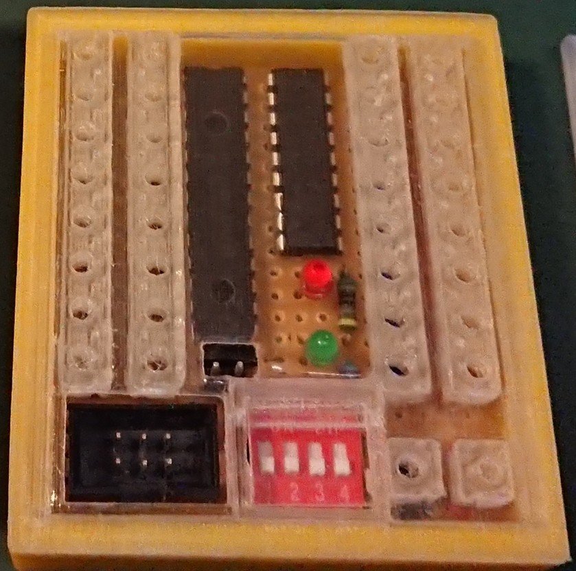

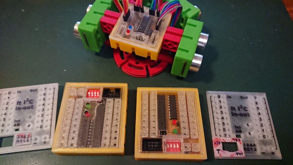

Hallo zusammen,
Drucke mit transparentem Filament werden beim Schichtdruck bekanntermaßen nicht transparent, sondern trüb, das sieht dann typischerweise so aus:
(StepFish controller)
Ich bin dem Problem zuletzt mal auf den Grund gegangen und habe ein paar Ideen ausprobiert. Es ist noch viel Luft nach oben, aber ein bisschen besser sieht das doch schon aus, oder?
Das ist sicher noch nicht das Ende der Fahnenstange, ein paar Verfeinerungen probiere ich noch. Und eine Dokumentation kommt dann natürlich auch noch.
vg
Jan
