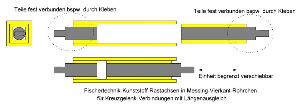

Nachtrag:
Alternativ kann man auch mit Präzisions-Messing-Vierkantrohr sich etwas bauen.
Ft-Wellenstücke in Ms-Vierkantrohr innen 4mm x 4mm mit entsprechenden Längen einkleben.
Daran jeweis ein Ft-Kardangelenk.
Die Vierkantrohre mit den Ft-Wellenstücke in ein größeres Vierkantrohr verschiebbar lagern.
Dieses äußere Vierkantrohr sollte als Innenmaß dea Außenmaß der Vierkantrohre mit den eingeklebten Wellen
besitzen. Eine Kardangelenk-Seite kann eingeklebt werden, die andere Kardangelenk Seite ist entsprechend verschiebbar.
Mittlerweile sind die Modellbau-Vierkantrohre mit den "schönen" Innen- und Außenmaßen nicht mehr
so einfach zu bekommen. :(
Eine grobe einfache Skizze dazu:

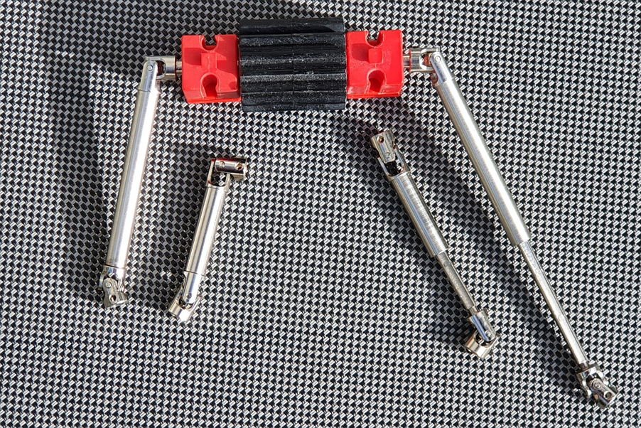

Re: Kardanwelle mit Schiebestück
Verfasst: 16 Okt 2022, 14:16
von NBGer
Du meinst sowas?
"Differential aus den 80ern" mit Teleskop-Kardangelenken:
Hab ich in 2 Längen; funktioniert!
Verfasst: 16 Okt 2022, 15:15
von NBGer
@Harald:
falls Du meinen Post gemeint hast, das sind die Kardanwellen, die weiter oben schon von Karl erwähnt wurden (ebay...)
Und ja... Einzelradaufhängung! Die Wellen des Diffs sind übrigens gekürzt
Für die Kardanwellen Diff-Hinten<->Motor<->Diff-Vorne brauche ich keine Längenanpassung, da es keine Längenänderungen im Modell gibt
aber ich weiß nicht, ob dieser Aufbau dem eigentlichen Thema des Threads entspricht; wollte nur zeigen das diese Wellen super zu fischertechnik passen

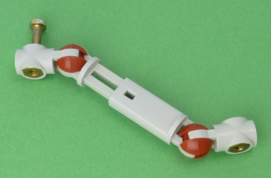

Verfasst: 18 Okt 2022, 17:45
von Karl
Hallo,
anbei mein "Building", Kreuzgelenke mit Längenausgleich, aus Kunststoff. Kunststoff ist "ASA", relativ
wetterfest und soll auch nicht vergilben. Außerdem anscheinend mechanisch auch stabil.
Vermutlich das gleiche Material wie bei Kunststoff-Fenstern.
Das kleinere Vierkantprofil musste ich leicht nacharbeiten. Innen etwas aufbohren auf 4mm Durchmesser
da der innere Vierkant schätzungsweise 3,8935 mm Kantenlänge besitzt. Außen auch leicht die Flächen auf
Schmirgelpapier oder mit der Feile, bzw. Bastelmesser, etwas bearbeiten und die Kanten brechen. Vor allem
die Längskanten. Dabei empfehlenswert auf Umschlag, d. h. um 180 Grad drehen, bearbeiten.
Immer wieder "Einschiebe-Versuche" durchführen.
Die Profile sind ja auch nicht hochpräzise auf 1 µm hergestellt.
Geklebt habe ich die Profile untereinander und mit den Fischertechnik-Achsen bzw. Wellen mit sog. Blitzkleber.
War schon sehr dickflüssig und relativ zäh da alt. Funktionierte aber. Zum Schluß das kleinere bewegliche Profil
mit etwas Silikonspray besprüht.
"ASA" https://www.technoform.com/de/materiali ... lester-asa
War und ist nicht der Lieferant. Muß mal gucken wo das Zeugs noch als Vierkantprofile mit entsprechenden
Maßen gibt.
Ansonsten ist die Konstruktion wie in meinem ersten Beitrag in diesem Thread skizziert.
