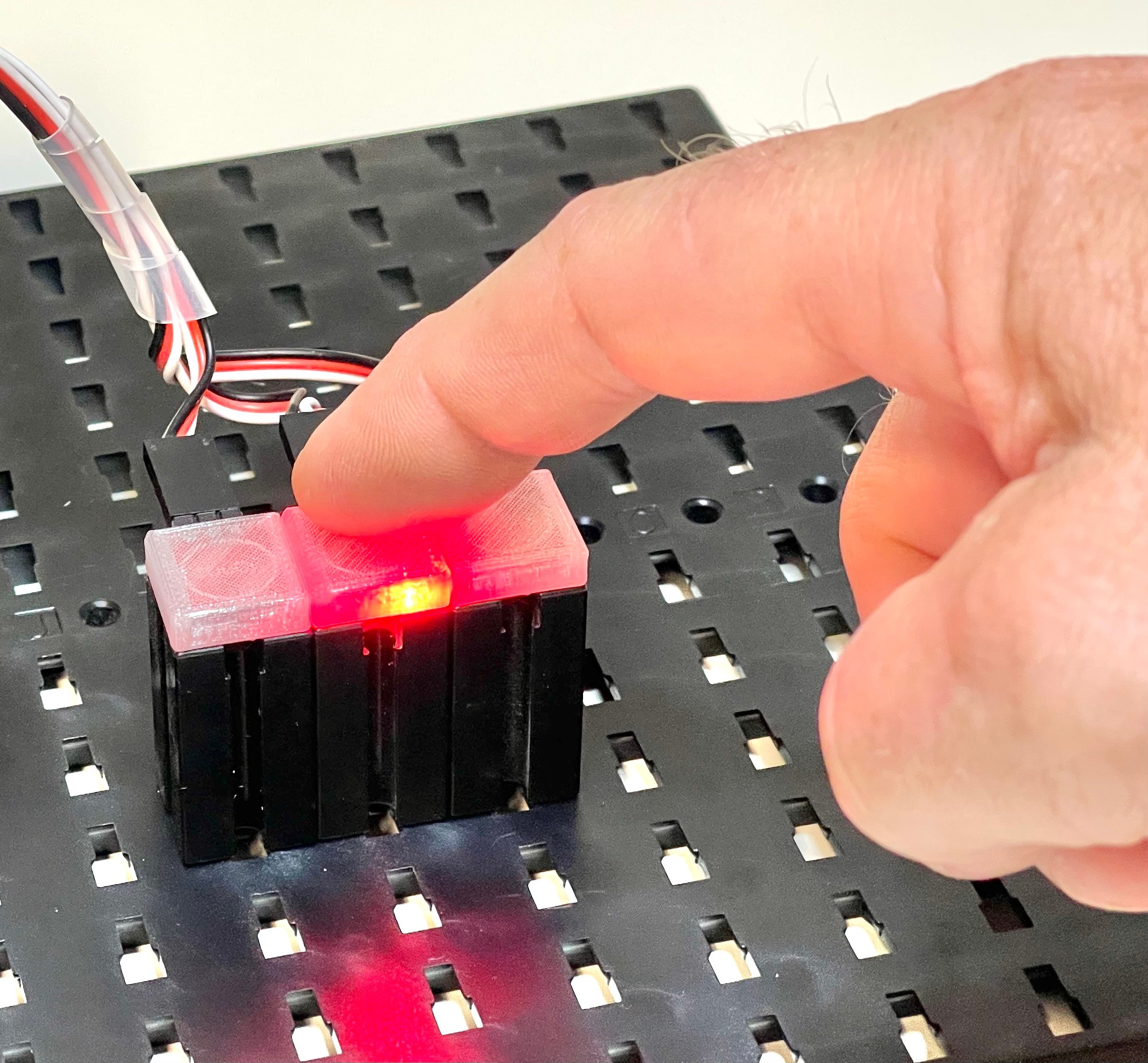

Hallo zusammen,

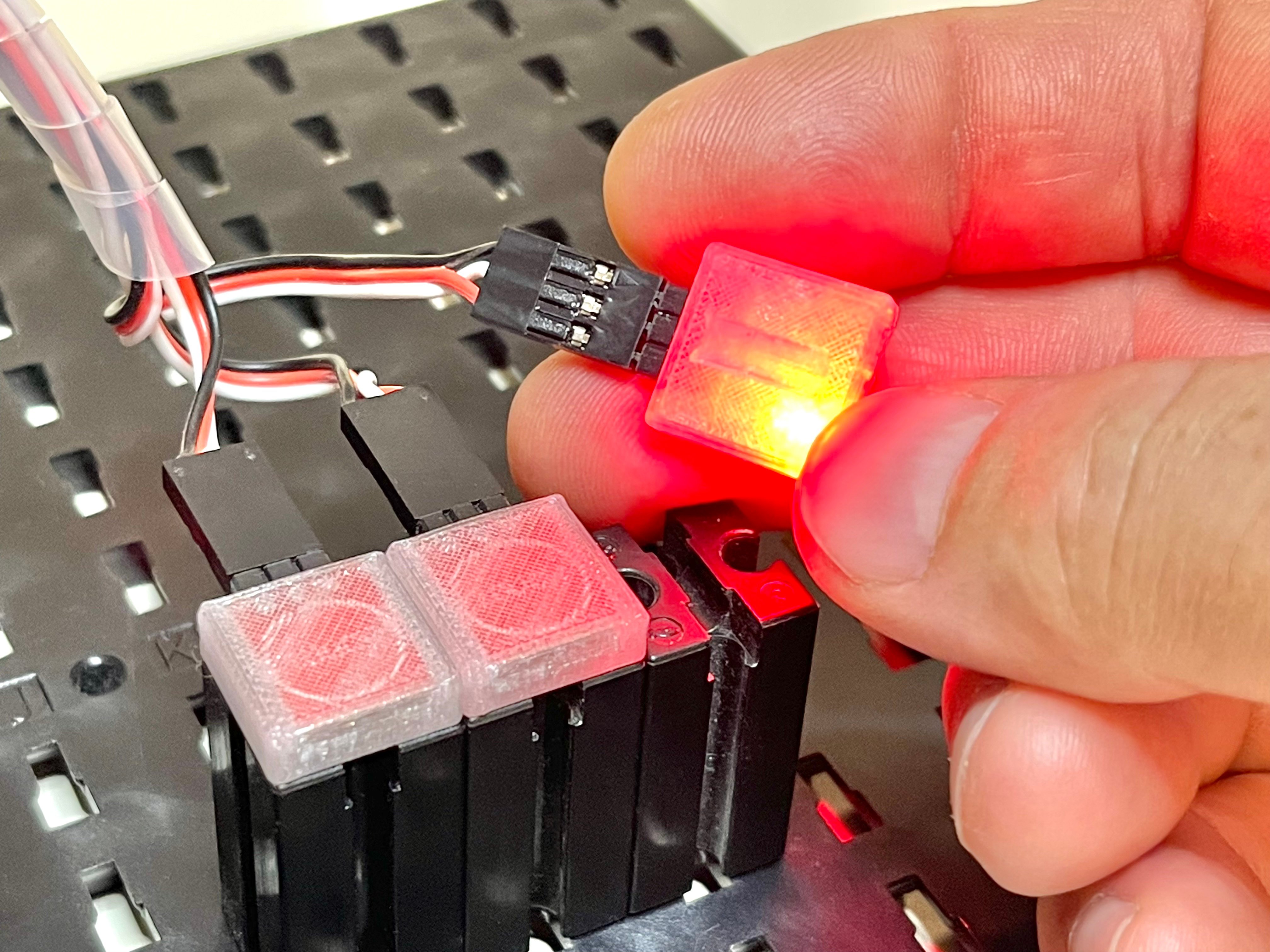

ich habe ein wenig mit kapazitiven Berührungssensoren und elektrisch leitendem Filament experimentiert, weil ich den Gedanken von Bedienelementen reizvoll fand, die sich als Oberfläche am Modell oder sogar im Baustein selbst unterbringen lassen.
Das hier ist dabei heraus gekommen: https://www.youtube.com/watch?v=iABhU9tCzkg
Das Messprinzip ist z.B. hier ganz gut beschrieben. Für Controller-Anwendungen gibt es mindestens vier Möglichkeiten:
(1) Software-Messroutine auf dem µC, für den Arduino z.B. per CapacitiveSensor Library mit externer Widerstand oder, raffiniert ganz ohne externe Beschaltung , ADCTouch Library für AVRs.
(2) Touch sensor IC mit digitalem Ausgangssignal, z.B. TP223 für einen einzelnen Kontakt, fertig zu haben in verschiedenen Boards mit in der Platine integrierter Sensorfläche.
(3) Touch sensor IC für mehrere Kontakte, z.B. MPR121 für 12 Kontakte mit I2C-Interface.
(4) Touch-pins bestimmter Mikrokontroller, z.B. touch0 bis touch9 beim ESP32.
Ansatz (1) klappt wunderbar, ist aber als Software-Lösung wg. des notwendigen Pollings bzw. Interrupts etwas einschränkend.

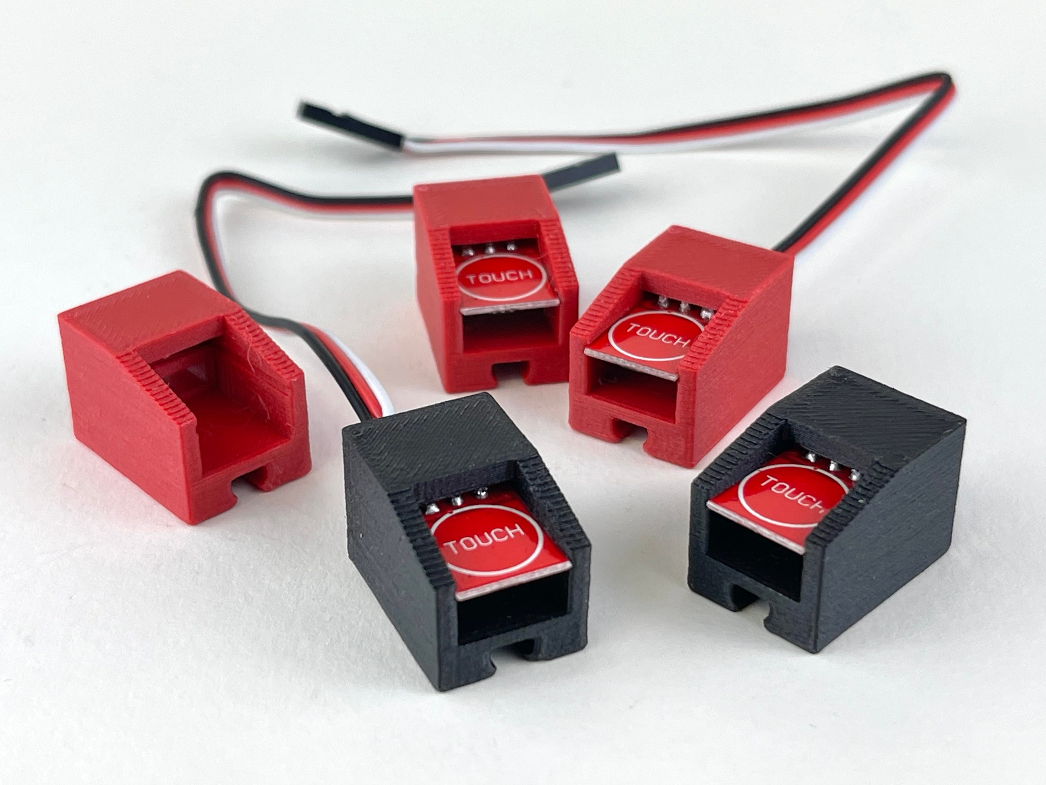

Für Ansatz (2) habe ich diese kleinen roten Boards bestellt und ein kleines Gehäuse mit BS5-Formfaktor gemacht. Klappt wunderbar, löst allerdings selbst mit Gehäuse schon lange vor der Berührung aus. Die Empfindlichkeit lässt sich per Nachrüstung eines SMD-Kondensators einstellen, hier waren 22pF passend, da ich einen Berührungs- und keinen Näherungssensor wollte. Zapft man Pin 3 des ICs an, kann man auch einen beliebigen externen Kontakt anschließen (s.u.). Etwas nervig die sehr helle onboard-LED, die man aber natürlich auch entfernen kann.
Ansätze (3) und (4) sind vergleichbar. Vorteil hier, dass man große Kontrolle über das Messverfahren hat, die Empfindlichkeit also per Software einstellen kann, und natürlich die große Anzahl von Kontakten, mit denen man dann auch leicht Bedienfelder realisieren könnte.
Als Kontaktflächen kommen ft-Metallteile, Klebealufolie, leitfähige Tinte etc. in Frage. Außer bei ft-Teilen ist der einfache Anschluss allerdings heikel. Mit leitfähigem Filament dagegen kann man direkt Buchsen für ft- oder andere Stecker in den Sensor integrieren. Hier ein paar Umsetzungsideen.
Da die Sensoren auch auf andere leitfähige Gegenstände reagieren, könnte man sie z.B. ähnlich wie Hall-Sensoren als berührungslose Referenz-/Endlagenschalter einsetzen, die nicht per Magnet sondern einfach von einer Metallachse ausgelöst werden, aber auch anfälliger gegen irrtümliches Auslösen wären.
Es gibt noch eine Reihe weiterer Ansätz für Berührungs- und Näherungssensoren, ein Überblick z.B. hier, ich habe mich hier aber mal auf den kapazitiven beschränkt.

Hallo Peter,
ich hatte da auch mit Schwierigkeiten gerechnet, aber es war absolut das Gegenteil: Dieses Filament druckt sich problemloser und sauberer als jedes andere Filament, das ich je hatte. Betthaftung problemlos, keinerlei Stringing, sauberste Details, beste Layerhaftung und superstabil. Die Wände der "Buchsen" sind ja wirklich nicht sehr stark, halten aber 1a. Ganz normale PLA-Druckparameter, 210°, nur etwas langsamer, empfiehlt sich bei solchen Kleinteilen ja aber eh.
Einziger Unterschied: Ich hatte noch nie ein Filament, das nach dem Wechsel so lange gebraucht hat, um restlos aus dem Extruder zu kommen, gefühlt hat es die 10fache Menge gebraucht. Das scheint sich hartnäckig in den letzten Winkeln zu halten, am besten also danach mit schwarz weiterdrucken. Eine andere Düse habe ich nicht verwendet, kann mir auch nicht vorstellen, dass es bei den geringen Mengen so schnell Probleme macht, es sind ja immer nur ein paar cm Filament pro Teil.

Ach ja, ein kleines Update noch: Ein tragender BS15, der direkt mit verbaut werden kann:
Die Berührung erfolgt hier seitlich, kann also sein, dass es den 22pF nicht braucht, er schadet allerdings nicht.
Ist beim TTP223 BS5 Modell mit hochgeladen.

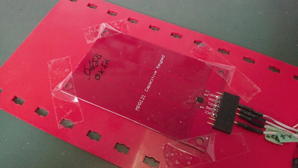

Und noch ein Nachtrag: Den oben auch im Video verwendeten MPR121 mit 12 Sensoren und I2C-Interface gibt es auch als größeres Board inklusive 12 Tastfeldern. Ein inzwischen ausgemustertes Sparkfun-Modell stand hier wohl Pate für verschiedene fernöstliche Klone.
Der Erkennungsbereich ist groß genug, so dass man sie gut hinter einer nicht zu dicken Oberfläche verstecken kann, getestet hier hinter einer S-Platte (2mm stark):
Da müsste man auf der Rückseite nur ein Tastenfeld aufmalen oder aus Papier aufkleben und es wäre einsatzbereit. Wohl der einfachste Weg zu einem I2C-fähigen Eingabefeld.
Alternativ dieses etwas schickere gedruckte Modell in Anlehnung an die S-Platte 90x90, klappt 1a mit sehr trennscharfer und fixer Erkennung der Tasten, übrigens sind auch Simultan-Anschläge gut erkennbar:

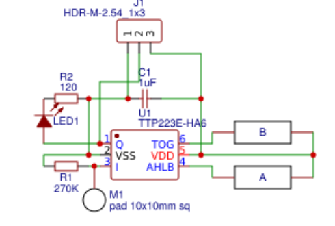

Ich habe noch nicht mit dem leitfähigen Filament oder den Touch-Eigenschaften des ESP und Arduino experimentiert, aber deine TP223-Baustein hat mich inspiriert. Bei Verwendung mit klassischen Elektronikmodulen (Silberlingen etc.) ist es natürlich kein Problem, dass eine kleine zusätzliche Sensorplatine benötigt wird, um einen hervorragenden „störungsfreien“ Schalter zu erhalten.
Sehr interessant ist natürlich auch die eigenständige Flip-Flop-Funktion (Lötbrücke B). Meine Anpassung und ein zusätzlicher neuer Baustein ist unter https://www.printables.com/model/582364 ... itch-senso

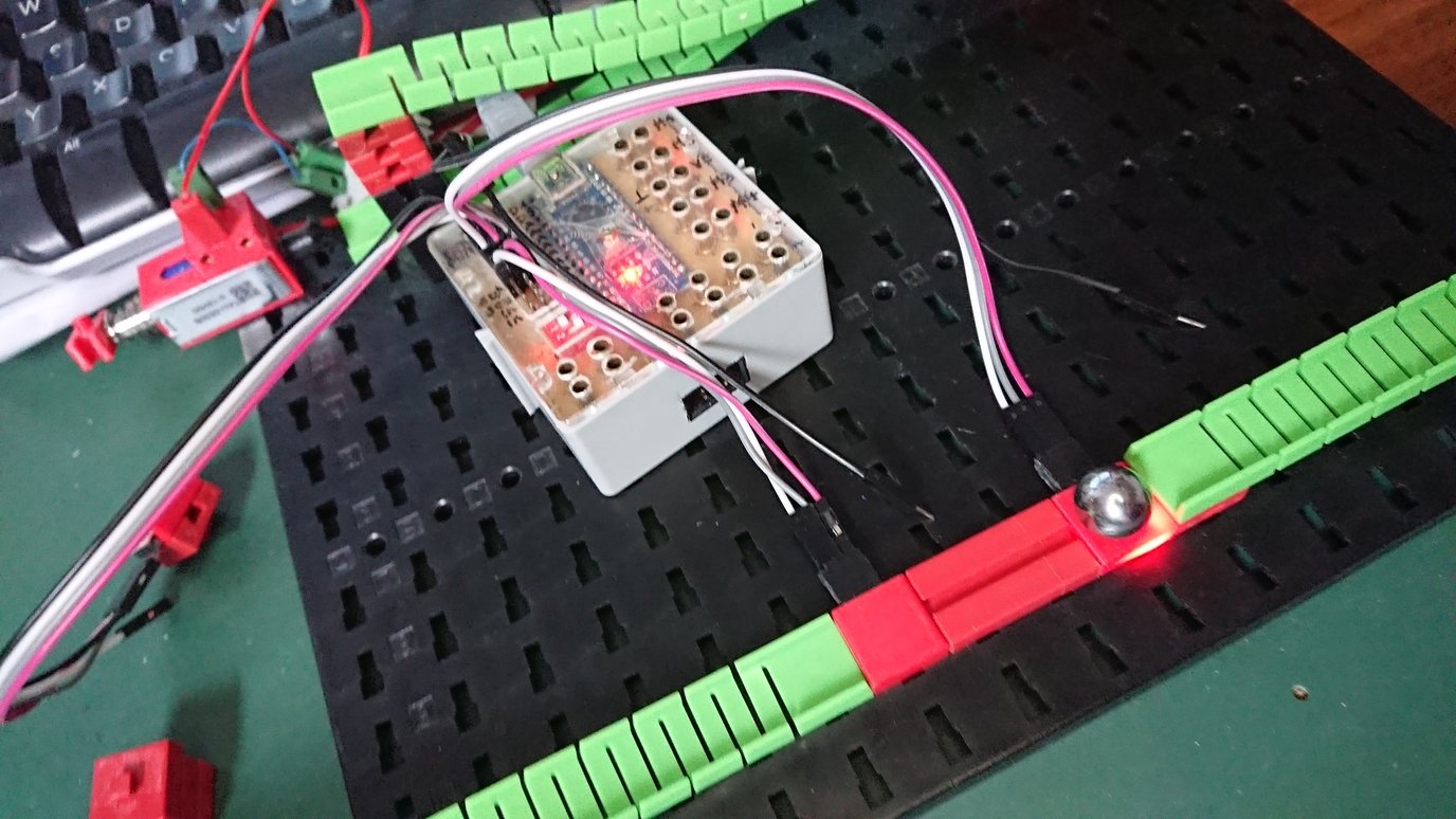

21 Sep 2023, 11:08
Sie lassen sich übrigens auch sehr gut in Kugelbahnen nutzen um eine drüber- oder vorbeilaufende Kugel zu detektieren. Das geht schon ganz gut mit den 5er-Bauseteinen (wahrscheinlich auch deinen), aber da wollte ich vielleicht mal noch eine Version mit Leitplanken machen, die einfacher integrierbar ist.
Haha, das wollte ich auch mal ausprobieren, aber das war alles ein zusätzlicher „Beifall“ des Netzteilmoduls. Die ganze Geschichte war erschreckend unterschiedlich und ich habe sie schließlich in drei separate Artikel aufgeteilt :lol:
Ich glaube nicht, dass der Kugel zu schnell vorbeirollen müsste, um entdeckt zu werden? Ein Leitplanken-Sensorteil wäre toll, ja! Vielleicht ein Auffangbehälter mit einem Sensor und einem Servo, der eine Kugel „fangen“ und nach einiger Zeit abgeben kann? (Uhr damit machen?) Oder die Kugel in einer Gaußschen Kanone für die nächste Kugel „vorbereiten“ zu lassen.
Eventuell experimentiere ich auch (irgendwann) damit, da ich auch mit Magnet- und Elektromagneten für die Kugelbahnen noch allerlei Ideen habe, die noch nicht ganz ausgereift sind.

Arnoud-Whizzbizz hat geschrieben:
21 Sep 2023, 11:35
Die Erkennung war war in meinen Tests eigentlich recht zuverlässig. Sehr hohe Geschwindigkeiten habe ich allerdings nicht ausprobiert, die Anwendung war eher eine Erkennung für ankommende Kugeln, die per eine Selenoid-"Kanone" für den nächsten Abschnitt beschleunigt werden, @rubem hatte so welche in seinem Flipper verbaut. Die sind allerdings bei 9V recht lasch, da muss ich nochmal bei der Spannungsquelle nachlegen, du erinnerst dich vielleicht an mein Netzteilprojekt... :lol:

juh hat geschrieben:
21 Sep 2023, 20:19
Wenn ich einen TPP223 (ohne extra Kondensator!) direkt unter die Kugelbahn stecke und die Kugel sehr langsam vorbeirollt, wird sie manchmal erkannt, ansonsten aber nicht. Anscheinend sind meine TPP233's also wirklich weniger empfindlich als deine? :shock:
Wenn die Kugel wirklich über die Leiterplatte rollen kann, denke ich, dass daraus ein zuverlässiger Sensor werden kann. Vielleicht eine eigene 90-Grad Kurve herstellen, in die man eine Platine einsetzen kann? Die Kugel bleibt dann für einen Moment stehen und darf auf keinen Fall zu schnell vorbeiziehen. So etwas?
21 Sep 2023, 21:59
Das wäre ja wirklich komisch und würde gegen eine verallgemeinbare Lösung sprechen. Aber ich habe da bisher nur ein paar schnelle Tests gemacht, nicht systematisch.
Ich bin mir bei der Physik auch ehrlich gesagt nicht sicher, inwiefern das Messprinzip bei Metallkörpern vielleicht anders (störungsanfälliger?) funktioniert als bei Körperteilen, bei denen es glaube ich der Wasseranteil ist, der den Effekt auslöst. Da müsste man sich noch einmal genauer schlau machen.
Ein Konstruktion mit direktem Kontakt zur Platine fände ich wenig elegant, die hätte in meinen Augen wenig Vorteil gegenüber Lösungen, bei denen ein Kontakt direkt durch die Metallkugel geschlossen wird, ich glaube Stefan und/oder Holger hatten hier schon mal solche Lösungen präsentiert.

Haha, ich hatte mir auch bereits das (schlecht aus dem Chinesischen übersetzte) TTP223-ASB Datenblatt angesehen. In der Tat eine Antenne (~1 MHz, ich stecke sie in den Spektrumanalysator oder versuche sie mit meinem alten DIP-Meter zu messen) :lol:
Der Chip wird „Human Body Detector“ genannt, daher denke ich, dass der Wassergehalt für die Erkennungsempfindlichkeit wichtig ist. Die beiden Geschwindigkeiten scheinen bei der China-Variante, die wir haben, nicht einstellbar zu sein.
Das Board/Modul heißt „HW-763“ und nutzt eine Variante des Chips (TTP223E-HA6), die nur 6 Pins hat. Nur Vdd, Vss, TOG, LPMB, I und Q. Der TTP223-ASB SSOP-16 verfügt über 16 Pins (davon fünf NC) und weitere Konfigurationsoptionen (einschließlich Timeout für dauerhafte Erkennung). :geek:
Datasheet TTP223E-HA6: https://datasheet.lcsc.com/szlcsc/TTP22 ... 129459.pdf

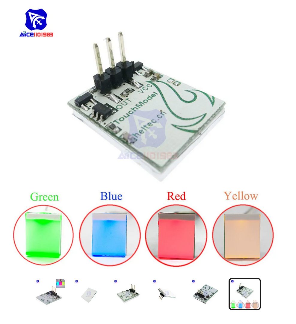

Re: Kapazitive Berührungssensoren
Verfasst: 22 Sep 2023, 10:18
von Arnoud-Whizzbizz
Es gibt noch schönere Modelle (hinsichtlich der Platzierung und Optik des LED-Lichts).
Capacitive Touch Switch Module HTTM Series.png (721.99 KiB) 22197 mal betrachtet

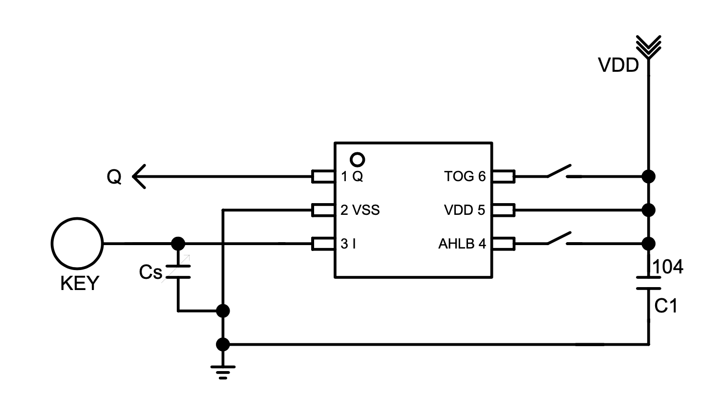

Allerdings ist mir nicht klar, ob auch die beiden Jumper „A“ (AHLB) und „B“ (TOG) sowie die Möglichkeit, einen eigenen Kondensator zu platzieren, vorhanden sind. Auf einem Bild scheint es nur einen (bereits mit 0 Ohm Widerstand geschlossenen) Jumper „A“ zu geben, während Jumper „B“ (Kippschalter) nützlicher ist.
Ich habe das noch nicht bestellt (Korrektur: Jetzt sind ein paar wie das Foto oben aus China auf dem Weg hierher :lol: ), aber habe das anderes, besprochenes Modul in großen Mengen gekauft (ich habe 120 davon herumliegen) und komme nächsten Monat zur Südconvention. Ich habe auch eine Reihe dreipoliger Servokabel in verschiedenen Längen zum Anschließen unterwegs. Wenn ich etwas mitbringen oder es für jemanden in 3D drucken muss, lassen Sie es mich einfach wissen.

Ja, da hätte ich auch drauf kommen können, dass bei den sechs Beinchen keine mehr für die Konfiguration mehr frei wären, kommt davon, wenn man Datenblätter am Handy liest. :oops:
Ich habe aber gerade mal einen kleinen Aufbau zum Geschwindigkeitstest gemacht:
Die geringste noch erfolgreiche Zeitmessung zwischen den beiden Sensoren war 215ms bei einer Strecke von 45mm. Mit etwas Puffer wären das also ca. 20cm/s Geschwindigkeit, bei denen darüber rollende ft-Kugeln von den Sensoren noch zuverlässig erkannt werden können. Nicht besonders schnell, aber für viele Anwendungen wahrscheinlich ausreichend, meistens wird es ja eher um ankommende, also langsame Kugeln gehen, die durch einen Aktor weiterbefördert werden sollen.
Übrigens habe ich hier Sensoren ohne extra bestückten 22pf Kondensator verwendet, mit Kondensator werden die Kugeln nicht erkannt. Der Chip ist als "TP223B / 9NNH" bezeichnet. Welches Datenblatt da genau dazu gehört? Ich finde eines zu "TTP223-BA6" und eines zu "TTP223-BA6 / TTP223N-BA6", wobei die "N" Variante sensibler, aber weniger "stabil" sein soll. Wie immer ein wenig black box bei diesen Modulen.
lg
