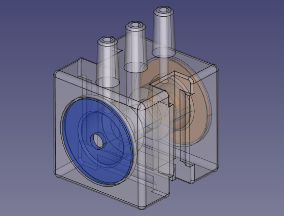

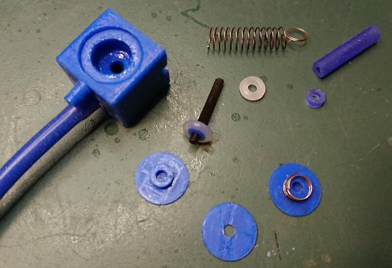

Hallo zusammen,
der Sommer ist vorbei, die Tage werden länger, mehr Zeit sich wieder den drinnen Hobbies zu widmen.
Anknüpfend an eine ältere Frage von Stefan habe ich es endlich mal ausprobiert und einen zu 95% funktionierenden Nachbau des Pneumatik Ventils 36082 hinbekommen:
Die fehlenden 5% beziehen sich auf den Hubweg, der aufgrund der zu dicken Dichtungsringe zu kurz geraten ist, und die Dichtigkeit. Beim Testen war es noch perfekt, beim Zusammenkleben ist wohl irgendein Krümel unter den Ring geraten, so dass die Dichtigkeit nicht mehr 100% ist. Außerdem ist die Feder etwas stärker als beim Original, wird aber kaum Unterschied machen.
Alles lösbare Probleme, so dass mir das erst mal als Demonstrator reicht. Für die Serienreife ist es definitiv zu aufwändig. Der 3D-Druck ist relativ einfach dicht zu bekommen, braucht aber Einiges an manueller Nachbearbeitung, Aufbohren der Löcher und Glätten der Dichtungs- und Klebeflächen. Wichtig wären dann v.a. noch bessere und v.a. flache Dichtungsringe, so etwa in 6x2x1, ich konnte da bisher aber nichts finden.
Bei Interesse am Projekt oder den 3D-Dateien bitte einfach hier nachfragen.

Hier aber eine Liste der Probleme, die gelöst werden müssten, bevor ein serienreifes Community-Projekt draus wird, das dann bei Bedarf jmd. (nicht ich) vertreiben könnte:

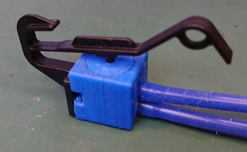

@Holger: Für das Handventil hatte ich mal dieses Mod als Lösung gemacht, falls Du es nicht kennst.
@Karl: Kein Problem, ist ja bei Deinen Beiträge oft so.
lg
Jan
Ja, @Peter, ich kann das demnächst hochladen und ergänze dann noch ein paar Verfeinerungen: Die Kammern können noch etwas größer werden, außerdem fehlen noch die beiden seitlichen Nuten und einen Abluftanschluss ergänze ich noch.
- Dichtung: jetzt hingefrickelt aus 4mm-Silikonschlauchabschnitt + 6x2x2mm Silikon O-Ring vom ali. Wie gesagt, da bräuchte es etwas solideres und dünneres. AD=ca. 6mm, ID=1,5mm, d=1mm wäre gut. Ich konnte da bisher nichts finden, vielleicht im Modellbaubereich? Vielleicht auch selbst stanzen, aber ob das sauber und serienreif hinzubekommen ist?
- Glätten: die Deckel außen sind nicht so das Problem, Kontaktflächen gut schleifen, der Sekundenkleber tut es dann schon. Aber die innen liegende Kontaktfläche zur Dichtung ist knifflig, auch weil kaum zugänglich. Ich habe das so gelöst, dass ich die Kammer mit einem 6,5mm Bohrer aufbohre, dadurch entsteht eine schön glatte Senke, die den O-Ring aufnimmt. Ist aber natürlich schwerer zu standardisieren, da man auch mit Anschlag die Tiefe schwer einheitlich hinbekommt, und von der Tiefe der Senke hängt die exakte Position der Dichtungen auf dem Schaft ab.
- Schaft: derzeit 2mm Karbonrundstab, das ist aber wenig kritisch, Kunststoff blau und rot wäre natürlich noch schöner, Karbon bearbeiten ist eh nicht so das Wahre.
- Genaues Positionieren der Dichtungen auf dem Schaft: Beim Demonstrator trial & error, aber sehr kritisch im Zehntelmillimeter-Bereich. Die anderen Aspekte müssen hochstandardisiert gelöst werden, damit man das hier serienreif, also einheitlich mit festen Maßen realisieren kann.
- Feder: Auch hier bräuchte es noch eine standardisierte Lösung, aktuell ist irgendwas aus der Grabbelkiste verbaut.

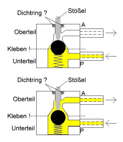

Re: Nachbau Pneumatik Ventil (36082)
Hallo,
quick and dirty schnell auf den Schirm als Vorschlag.
Stößeldichtung müsste noch genauer überlegt werden.
Geschliffene Gummikugeln gibt es, glaube ab 3mm Durchmesser aufwärts.
Kegel für die Gummikugel evtl. mit einem Senker möglich.
https://www.sattler-scm.de/produkt/gummikugeln/
Plastikkugeln müßten auch funktionieren:
https://www.softairwelt.de/ASG-Blaster- ... id=1&pid=1
Stahlkugeln
Nachtrag:
https://www.bengs-modellbau.de/material ... ntilkugeln
Stahlkugeln
Nachtrag:
Tach auch!
Vorsicht, das sieht nach nur einem 2/2-Wegeventil, aka Absperrventil, aus. Mindestens ein 3/2-Wegeventil wäre nötig, denn die dem Zylinder zugeführte Druckluft muss ja auch wieder aus - ins Freie - entweichen können! Das erkenne ich bei dieser Zeichnung noch nicht.
Gruß,
Stefan
Gruß,
Stefan

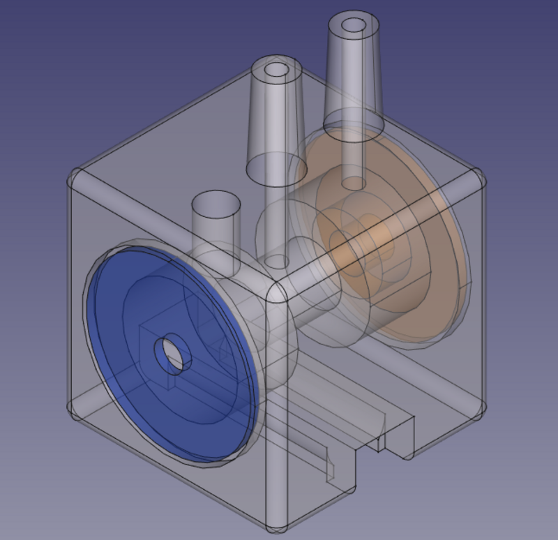

Ist ja auch kein Problem, denn hier geht es ja um den Nachbau des 36082 Ventils, andere Ideen können ja anderswo diskutiert werden.
Hier schon mal das Modell mit den oben genannten Modifikationen. Ich teste das noch im Druck und stelle es dann irgendwo online.
vg
Jan
Tach auch!
Ich weiß nicht, ob ich das jetzt richtig verstanden habe. Das 36082 *ist* ein 3/2-Wegeventil, nur dass der Abluftausgang einfach so ins Freie geht. Aber es *hat* einen Abluft-Ausgang, und den sah ich bei der Zeichnung halt nicht. Wenn ich das missinterpretiert habe, dann vergiss mein Posting einfach
Gruß,
Stefan
Gruß,
Stefan
Hallo zusammen,
ich habe jetzt mal den letzten Stand hier hochgeladen:
https://www.thingiverse.com/thing:5045318
Die oben erwähnten Verbesserungen sind hier umgesetzt, die Fotos zeigen aber noch die erste Version. Jetzt gibt es also einen dritten Anschluss und die inneren Maße sind etwas optimiert.
Ich habe zwischendrin noch ein paar Versuche gemacht. Für die Dichtungen scheint mir tatsächlich ein profaner Fahrradschlauch vielversprechend, aus dem man die Dichtungsringe passend stanzt. Das geht mit der einfachen Lochzange erstaunlich sauber. Ich will aber nicht extra passende Stanzeisen mit den nötigen Durchmessern anschaffen. Passende Maße wären wahrscheinlich 1,0-1,5mm innen und 6mm außen, statt Karbonstab könnte man dann auch rote und blaue 1,75mm Filamentstückchen nehmen.
Falls jemand weiter probieren will, steht auch die FreeCAD-Datei zur Verfügung. Bitte in jedem Fall dann hier von den Versuchen oder Fortschritten berichten!
vg
Jan

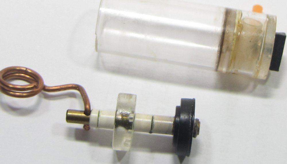

https://ftcommunity.de/bilderpool/baste ... ssor/1802/
hat der Zylinder einen doppelten Boden, und in der unteren Kammer liegt ein Stück Silikonschlauch als Rückschlagventil quer drin und versperrt das Einblasloch vom Kolben darüber. Wenn der Ausgang ins Freie führen soll, kann man (von außen her, durch den Unterboden durch) mit einem Stößel drücken, um den Weg frei zu machen. Wenn der Ausgang ins geschlossene System gehen soll, fehlt natürlich eine druckfeste mechanische Durchführung für den Stößel. Das sollte aber mit zwei starken Magneten machbar sein:
- der Stößel steckt mit reichlich Spiel in der Durchgangsöffnung des Kammerbodens. Er besteht aus einem Magneten oder enthält einen solchen.
- wird er gedrückt, hebt er den quer liegenden Schlauch von seinem Dichtsitz ab und die Luft kann ausströmen
- wird er los gelassen, legt sich der Schlauch dichtend auf die Durchgangsöffnung
- Drücken und Lösen bewirkt ein zweiter Magnet (mit einem Wechsel von Abstand oder Polung) von außerhalb der Kammer

Es gibt hier drei Dichtungen:
Harald
- Kolbendichtung, in schwarz, die stammt aus einem ft-Zylinder
- Dichtung im Zulauf (Ansaugrichtung): die ist hier nicht sichtbar im Messingrohr eingebaut und besteht aus einem penibel glatt und gerade abgeschnittenen Silikonschlauch (2 mm, liegt links am Kupferdraht an), einem Stahlkügelchen, und einem schief abgeschnittenen Messingring. Das Kügelchen pendelt zwischen linker Lage (dicht am Schlauch anliegend, Komprimieren) und rechter Lage (Ansaugen, mit etwas freiem Luftquerschnitt am schiefen Messingring anstoßend).
- Dichtung im Ablauf (Ausblasrichtung): der Zylinder hat zwei Böden mit einer Kammer dazwischen. Der (Zwischen-)boden zum Kolben hin hat in der Mitte ein Loch, durch das sich die Luft beim Komprimieren am Schlauch vorbei drückt. Beim Ansaugen legt sich der Schlauch vors Loch und versperrt es. Aus der Kammer heraus führt das orangefarbene Röhrchen. Ganz unten ist ein Stück "PVC-Schweißdraht" von 4 mm Durchmesser, längs halbiert, als ft-Zapfen angeschraubt. Die Schraube geht durch den unteren Boden hindurch und fixiert den Schlauch.
Harald
