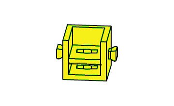

Hallo Heinz,
Deine Skizze könnte vielleicht etwas aussagekräftiger sein. Ich habe mal geraten... Meinst Du sowas:
Also, mit den Noppen rechts und links würde ich sagen, nicht in brauchbarer Qualität zu drucken. Man könnte die Noppen durch V-Federn ersetzen, das ginge vielleicht.
Erläutere Deine Idee und den Zweck bitte noch ein bisschen...
Gruß
Peter
Re: Artikel-Nr. 36298
Verfasst: 19 Sep 2021, 18:04
von MAN Boy
Hallo Peter,
genauso soll es aussehen,das Teil soll als Containerveriegelung am Lkw dienen,mit den V-Federn geht es auch.
Foto zur Besseren Darstellung anbei.
Gruß Heinz

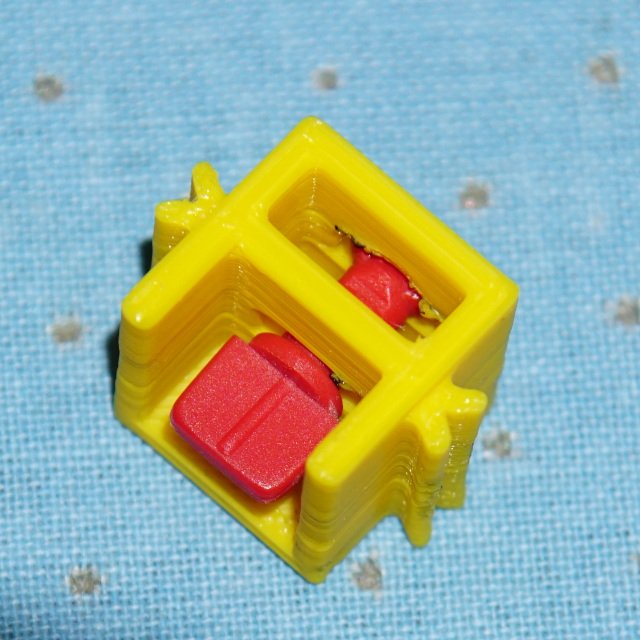

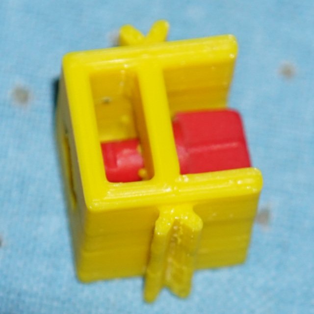

...wenn man nicht selber konstruiert, braucht man immer einen, der es macht. In einen kompletten Verriegelungsmechanismus geht sicher mehr Aufwand als in einen Winkelstein mit Steg. Letzterer könnte so aussehen:
Gruß
Peter
Verfasst: 19 Sep 2021, 19:04
von MAN Boy
Hallo Peter,
danke für Deine Mühe,das sieht schon sehr gut aus.
Würdest Du das Teil für mich drucken?
Ich möchte dann 12 Stück.
Gruß Heinz

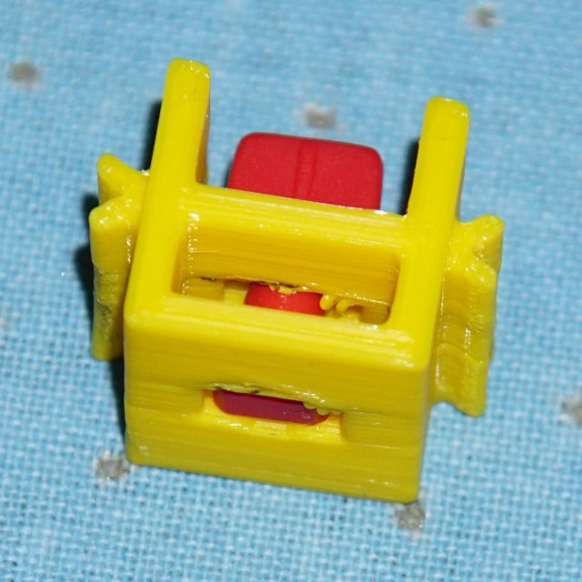

Verfasst: 19 Sep 2021, 20:16
von PHabermehl
Hallo,
das habe ich mit FreeCAD gezeichnet, ist ja bloß ein 15x15x15 mm Würfel...
Das "untere" Loch ist zu, da geht ja der Steg durch.
Dadurch, dass ich in der Position wie oben in der Zeichnung dargestellt gedruckt habe, sind die Statiklöcher etwas ausgefranst, aber so druckt es ohne Support, funktioniert und ist in 20min fertig...
Gruß
Peter
Verfasst: 26 Sep 2021, 10:04
von MAN Boy
Hallo,
sorry für die späte Rückmeldung,hatte gestern keine Zeit.
Das Teil brauche ich für den LKW, nicht für die Containerbrücke.Der S-8 Riegel passt so gerade durch,geht ein bisschen stramm
zudrehen.
Beim LKW werden die Verriegelungen händisch betätigt,die Containerbrücke werde ich dafür nicht umbauen.
Diese habe ich schon modifiziert.
Gruß Heinz
