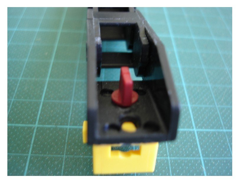

wofür Endstücke herstellen?
Die Endstücke an den gekauften Energieketten haben meist mittig zwei Löcher. Einfach mit einer
Schlüsselfeile die Löcher länglich "formen" und mit einem S-Riegel an einem Statikteil befestigen bzw.
an einem Baustein den oder die Riegel in die Nut schieben. VerschluBriegel funktionieren auch. Bei
den kleinen Energieketten ist das Material meist so um die 2mm stark. Wenn Material zu dünn, einfach
etwas zwischen Endstück und Gegenstück legen. Wenn zu dick, dann von innen, Bundseite des Riegels,
einfach das Endstück-Material durch vorsichtiges Senken mittels größerem Bohrer oder Senkers das Material
"dünnen".
Mittels einem M3 Schräubchen und einer M3 Mutter, welche in eine Bohrung eines 15er mit zyl. Ansenkung
gezogen wird, klappt die Befestigung auch.
Bild zeigt Riegel an einer 10x10 (Innenmaße) Energiekette.
Allgemein bevorzuge ich die Schraubbefestigung an 15er Steine mit Bohrung.
