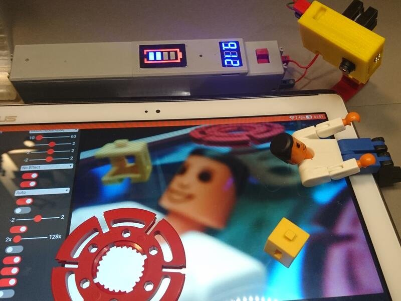

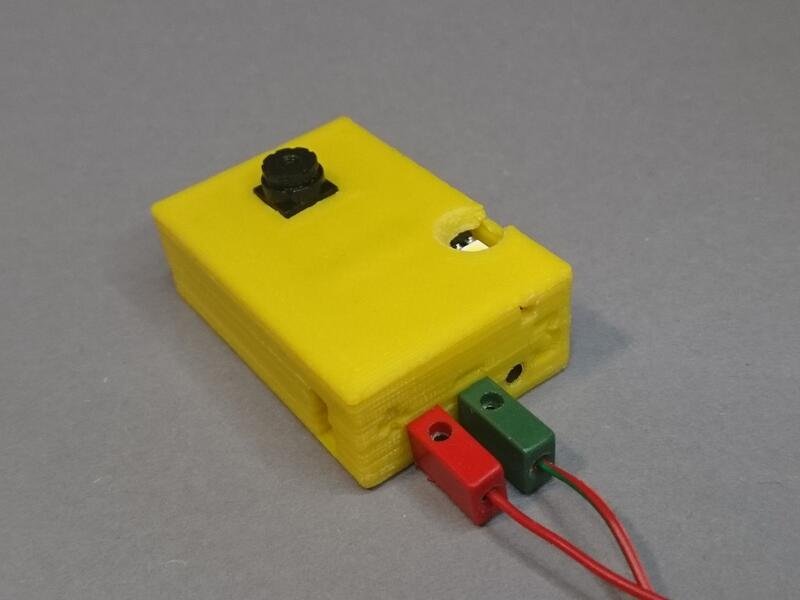

Hallo miteinander,
es gibt seit einer Weile schon diese sehr günstigen kleinen ESP-32-CAMs, die eine brauchbare Bildqualität in einstellbarer Auflösung bis UXGA 1600x1200 (OV2640 Kameraeinheit) liefern. Die Standard-Firmware verbindet sie als Webserver ins heimische WLAN, wo man die Kamera konfigurieren und das BIldsignal per Snapshot oder Stream abgreifen kann. Alles was es braucht, ist eine passende Stromversorgung:
Da es sich um einen vollwertigen ESP32 handelt, kann das Bild auch direkt auf dem Modul weiterverarbeitet werden, z.B. zur Farb- oder Mustererkennung. Dafür wurden m.W. aber noch keine besonders leistungsfähigen Bibliotheken portiert, man muss derzeit also selbst Hand anlegen. Aber alleine die Webcam-Funktion ist ja schon sehr nett.
Die ESP32-Cams waren immer etwas umständlich mit extra zu verkabelndem FTDI-Adapter zu programmieren, seit einer Weile gibt es sie aber im Bundle mit einem pinkompatiblem FTDI-Adapter namens ESP-32-CAM-MB Modul, damit ist sie genau so leicht wie andere ESP- oder Arduino-Boards programmierbar.

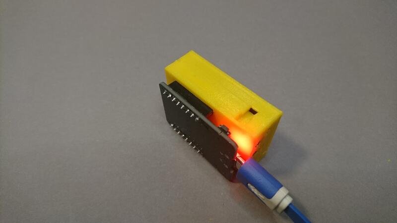

Mein Gehäuse im 30x15x45 Raster für die Ai-Thinker Variante des Moduls ermöglicht den externen Anschluss dieses MB Moduls für die Entwicklungsphase, im Modell muss und soll es nicht mit verbaut werden. Außerdem sind die Flash-LED (GPIO4 des ESP32), der SD-Kartenslot und die optionale externe Antenne nutzbar. Die Stromversorgung erfolgt direkt per 3,3V oder mit 4,8-12V über den board-eigenen ams1117 Spannungsregler. ft-typische 9V gehen also, allerdings mit leichter Wärmeentwicklung. Die Kontakte lassen sich gut direkt am Spannungsregler des Boards anlöten. Die Stromversorgung muss ausreichend sein, sonst kommt es zu Bildstörungen oder brown out (Absturz) des Boards.

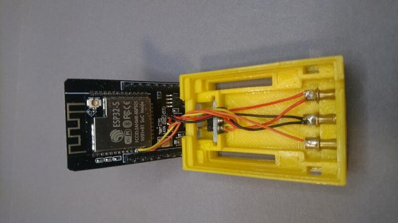

Falls die Kamera selbst zusätzliche Steurungs- oder Sensoraufgaben übernehmen soll, gibt es eine Gehäusevariante mit ft-kompatiblem I2C-Anschluss. Ich habe ihn intern mit den Pins 26 (SDA) und 27 (SCL) des verbauten ESP32-S Moduls verbunden. Auf diesem Bus sitzt auch die kamerainterne Steuereinheit auf Adresse 0x30, nach meinen Tests verträgt die sich gut mit anderen I2C-Geräten auf dem gleichen Bus, obwohl sie einen speziell für Kameramodule entwickelten I2C-Dialekt spricht. Alternativ könnte man I2C auch auf beliebigen anderen Pins nutzen, leider sind auf dem Modul keine mehr frei, es sei denn man verzichtet auf die SD-Karte (Pins 12-15 und 2/4).

I2C habe ich eigentlich nur vorgesehen, falls die Kamera selbst als Controller das Projekt steuern soll, konkret dachte ich natürlich u.a. an meine WeFish-Module. Ansonsten finde ich BT oder z.B. ESPnow eigentlich eleganter. Einziges Problem könnte nur bei mobilen Modellen der hohe Verbrauch im WLAN-Betrieb sein.
Dennoch die Frage: Woher kommen Deine Zweifel zum Thema ESP32 als slave?

Konfiguriert der ESP die Kamera über I2C? Da kann man dann ja kaum den ESP zum Slave machen. Bestenfalls wenn er die Kamera einmal konfiguriert hat und sie dann in Ruhe lassen kann während er Bilder auswertet.
Jein, das ist wohl ein Protokoll speziell für Kameramodule, das zu 99% I2C-kompatibel ist und (aus Lizenzgründen?) nicht I2C heißt, ich finde die Seite gerade nicht, wo die wenigen Unterschiede mal reicht ausführlich diskutiert wurden. Im Datenblatt nennt es sich SCCB serial interface, pins SIO_D und SIO_C.
Ich habe einfach mal den Test gemacht, der I2C-Scanner findet die Kamera an diesem Interface unter 0x30 (bzw. 0x60 in 8-bit). Einen MPU6050 Lagesensor konnte ich problemlos gleichzeitig mit der Kamera ansprechen, darüber hinaus gingen meine Tests aber bisher nicht.
In jedem Fall kannst Du aber für den Slavebetrieb ja einfach einen zweiten I2C-Bus aufmachen, müsstest dann aber (beim Ai-Thinker Modul) zwei der Pins opfern, die für die SD-Karte genutzt werden, was aber bei den meisten Projekten wahrscheinlich kein Problem ist. Wäre auch einfacher zu löten, weil man die Pins an den Stiftleisten findet und nicht direkt ans ESP-S Gehäuse muss.

Wenn man die ESP32-CAM an dem ESP32-CAM-MB betreiben will sollte man übrigens ggf. genau auf die Platine schauen. Um den ESP32 zu flashen muss man nämlich dessen RESET-Leitung steuern und die liegt nur auf einigen neueren ESP32-CAM auf den Erweiterungspins. Bei den alten muss man halt Reset manuell drücken.
Guter Hinweis, wusste ich nicht, ich hatte beide im Bundle bestellt, da sollte es in jedem Fall passen.
