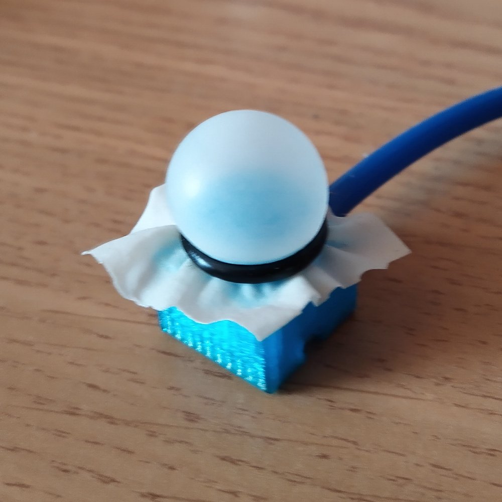

Hallo,
mein erstes ft-Bauteil auf youmagine.com:
https://www.youmagine.com/designs/fisch ... -betatiger
Gruß
Peter

Oh oh oh oh oh! Das sieht ja mal *sehr* vielversprechend aus. Sind dazu passende Ventile auch in Reichweite des 3D-Drucks, oder ist da das Dichtigkeitsproblem zu groß?

Die Dichtigkeit ist in der Tat herausfordernd, da beim Schichtdruckverfahren das Filament nie ganz massiv gedruckt wird, es kommt immer zum Lufteinschluss. Wenn man die Druckausrichtung aber berücksichtigt und ein wenig mit den Druckparametern spielt, kann man das Problem bewältigen. Ich habe schon mal Tests für einen Pneumatiktank erfolgreich durchgeführt und hier klappt es auch ganz hervorragend mit Hilfe eines Dichtungsrings und ausreichend Anpressdruck, auch Peters Lösung oben demonstriert das ja.
Grundsätzlich dürfte es also kein großes Problem sein. Es gibt auf thingiverse ausreichend Beispiele mit unterschiedlichen Ansätzen, in der Regel braucht es zusätzlich noch ein bisschen Silikon, Gummidichtung oder Stahlkugeln.
https://www.thingiverse.com/search?q=pn ... t=relevant
Nur die Größe ist anspruchsvoll, wenn es wieder in Richtung BS15 Größe gehen soll.
Drosselventil geht gut in BS15 Größe. Ich habe das mal mit einem S-Statikstein, Polymorph und einer einfachen Gewindeschraube gemacht, Wattestäbchenröhren für die Anschlüsse. Das sollte mit dem richtigen Filament (leicht elastisch damit die Schraube sich ihr Gewinde selbst schneidet und das dann auch dicht bleibt) auch gedruckt sehr gut klappen.
Rückschlagventil sollte auch noch gehen, da könnte man eines der Vorbilder von thingiverse probieren (z.B. so was), die mit einem Silikonschlauchanschnitt und einer Stahlkugel passender Größe arbeiten. Solche Kugeln liegen hier bei mir schon seit einer ganzen Weile rum, aber ich komme nicht dazu...
Richtig herausfordernd werden aber die Ventile geschlossen und offen (blau und rot). Deren Innenleben ist verdammt filigran. Ob so was gedruckt dann noch hinzubekommen ist? Wenn es auf die Größe nicht so ankommt, sollte aber auch das machbar sein.

was hast Du denn da als "Membran" genommen?
So als Idee falls der O-Ring problematisch wird:
Noch einen passenden Aussenring drucken und draufschieben.
Rückschlagventile könnten einfach ein Rohrstück sein,
einseitig verschlossen. Querbohrungen im Mantel und da ein
Stück weichen dünnen Silikonschlauch drüber. Genau so wie
Fahrradventile im letzen Jahrhundert aussahen.

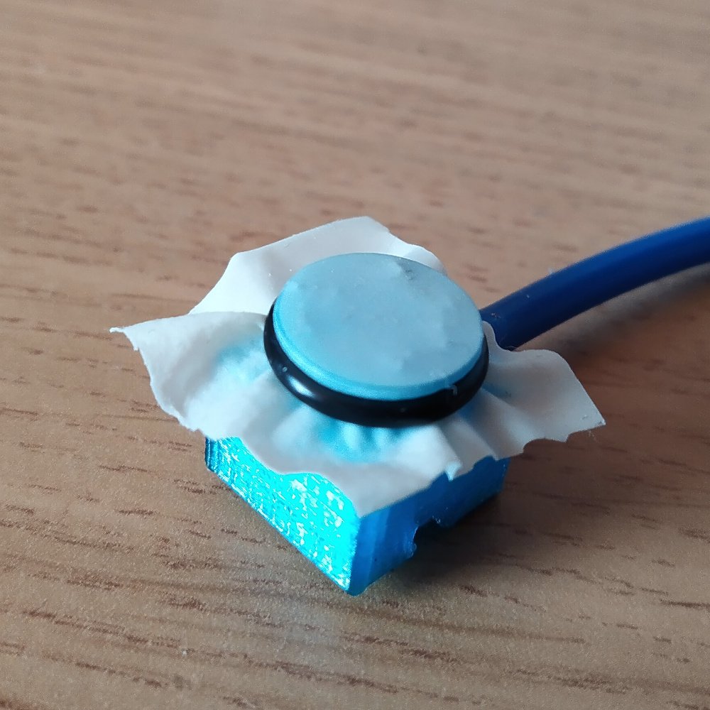

als Membran habe ich tatsächlich ein Stück aus einem Latex-Einweghandschuh geschnitten. Luftballon dürfte aber auch gehen, Handschuhe sollte man im Moment für wichtigere Dinge verwenden.
Ich will das Design noch mal anpassen, zur Verwendung von Wattestäbchen-Röhren als Anschluss. Ich kann Dir bei Gelegenheit dann gern mal ein paar von den Betätigern drucken, erinnere mich bitte dran, wenn ich mich nicht melde. Im Moment bin ich gerade mitten in der Überholung meines altgedienten Druckers, die billigen China-Linearlager haben ausgedient...

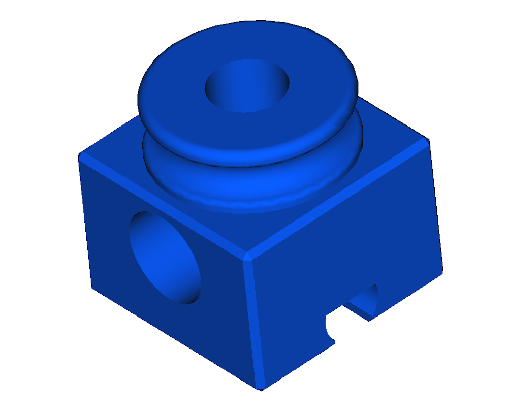

Kann man nicht die weissen ft Anschlüsse für die Magnetventile nutzen?
Also wenn das Loch am Betätiger entsprechend angepasst wird.
Fände ich besser als ein Stück Wattestäbchen.
Man kann aber auch direkt Anschlussnippel dran drucken.
Sowas hatte ich vor langer Zeit mal gemacht als ich mit nem Luftverteilerstein experimentiert hatte.
Entsprechend dick machen und dann den weissen ft Anschluss drauf stecken.
Gruß
sven
Gruß
sven
Lieber Sven,
genau so ist es ja jetzt gelöst, wie man in der Beschreibung durch den Link auf genau jenen Anschluss und die große Bohrung im Sockel des Teils unschwer erkennen kann...
Ich möchte bloß eine Alternative dazu erstellen...
Gruß Peter

ich bin zwar relativ skrupellos was das Ver- und Bearbeiten von Origininalbauteilen angeht, aber wenn es sich vermeiden lässt und es gute Alterantiven gibt, vermeide ich es auch gerne. Von daher würde ich ja auch zum Plastik-Wattestäbchen tendieren. Aber, Peter, ziehst Du nicht in Betracht die Anschlüsse gleich mitzudrucken? Man muss sie zwar etwas dicker modellieren und die Öffnung von Hand aufbohren, ansonsten aber sollte das auch von der Druckausrichtung bei Deinem Modell sogar in einem Stück gehen, ansonsten auch hier als eigenes Bauteil zum Einkleben. Eine Kappe fände ich übrigens auch eine schöne Ergänzung.

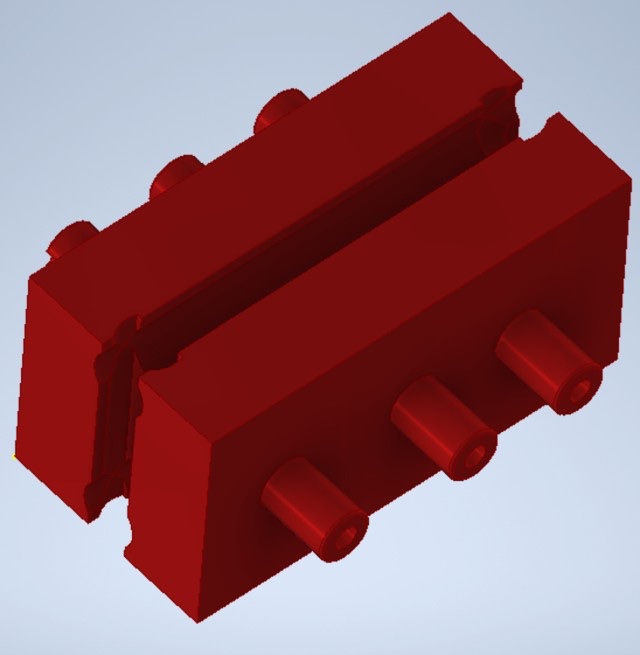

Ich habe grade mal die Datei von meinem Luftverteiler rausgesucht:
Die Anschlüsse sind so druckbar, stabil und man muss sie auch nicht aufbohren.
