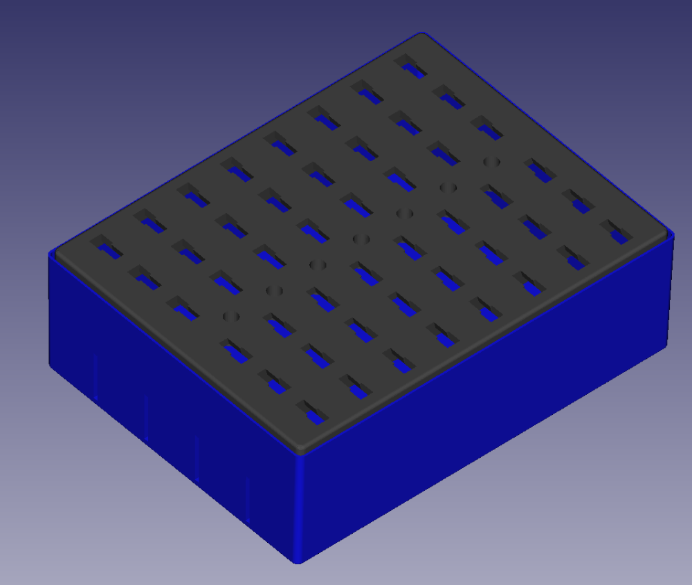

Hallo,
im aktuellen Programm ist mir die Grundplatte 500 manchmal zu groß, die Grundplatte 120x60 aber zu klein. Die alte rote Platte 180x90 würde meistens die Lücke füllen, lässt aber die inzwischen gewohnte Flexibilität bei den Anbaumöglichkeiten vermissen. Außerdem fehlt eine Abdeckplatte für die normalen Sortierwannen als Ergänzung der 1000er und 500er.
Auftritt der Grundplatte 250:
Mehr Bilder und 3D-Modell hier: https://www.thingiverse.com/thing:4226554

Re: Grundplatte 250 (128 x 188 mm) (neues 3D-Bauteil)
Beitrag von Pilami » 18 Mär 2020, 06:55
Hallo,
das ist ja mal eine richtig geile Idee! Da hätte ich jetzt sofort zahlreiche Anwendungsfälle.
Beitrag von sven » 18 Mär 2020, 08:29
Hallo!
Das ist eine schöne Idee, aber der Preis wird bei dem Materialverbrauch astronomisch sein.
Eine 1000er Platte in Art der 500er würde ich auch begrüßen, aber wäre im Druck auch zu teuer.

Ja, das stimmt. Stecken alleine bring aber wahrscheinlich nicht die Stabilität, die man für eine Deckelplatte bräuchte, v.a. wenn die Kisten gestapelt werden sollen. Und alleine als Bauplatte kann man ja in der Regel auch die 500er stückeln. Von daher wäre ein Druck am Stück bei einer 1000er das Beste. Ich habe gerade mal geschaut, günstigste Variante wäre wahrscheinlich ein Creality CR-10 S4 mit 40x40x40cm Bauraum für gut 500€.
Ich schätze beim Dienstleister sollte die 250er übrigens so auf ca. 40 € kommen, zum vierfachen Preis bekommt man einen brauchbaren Einsteigerdrucker mit 1kg Filament, die schon mal für ca. 15 Platten reichen würden. :-)

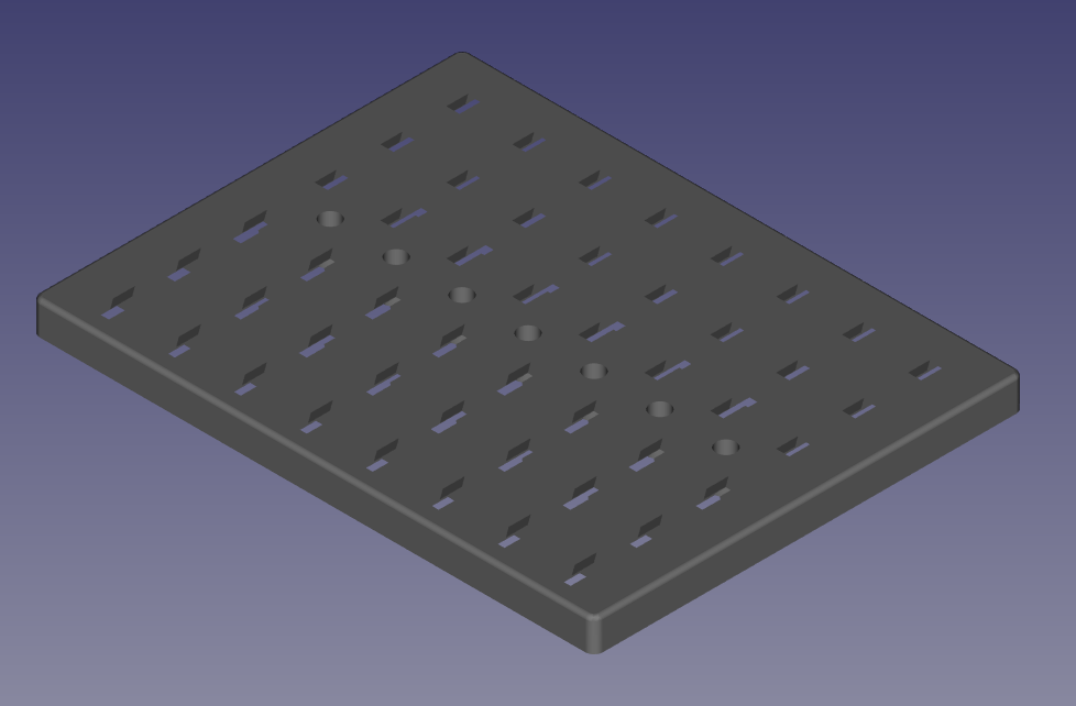

Beitrag von juh » 19 Mär 2020, 21:49
Auf Peters Anregung habe ich noch eine halbierte Version mit 128x98 mm gemacht.
Die .stl Datei ist eigentlich auch schon bei thingiverse mit hochgeladen, die Seite spinnt aber gerade mal wieder, ich vermute es sollte demnächst erscheinen. Falls nicht und jmd. hat Bedarf, einfach PN senden.

Beitrag von PHabermehl » 20 Mär 2020, 02:41
Oh Mann, Jan, Du bist zu schnell...
Hier erstmal der Druck der 250er Platte. die 125er ist noch in Arbeit ;)
Ich bin übrigens beeindruckt, die Nuten passen ausgezeichnet, auf Anhieb. Mal sehen, wie schnell sich das PLA wegraspelt. Aber - die Platte wiegt ca.70gr., das OWLSAT Filament kostet 13,90€/kg --> Materialkosten weniger als ein Euro!!!!!
(Btw, mein erster wirklich brauchbarer Druck mit dem Anycubic 4Max pro :D )
Herzlichen Dank für die Designs.

Und hier nun noch die kleine Variante:

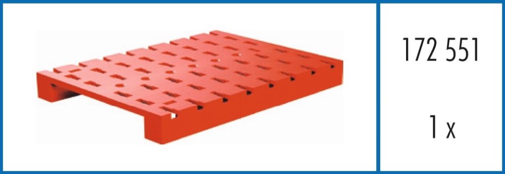

Beitrag von Kali-Mero » 20 Mär 2020, 11:40
Hallo zusammen,
falls Ihr diese Platte meint, würde ich grob 120x90 mm schätzen, oder?
Grüßle
Der Kali
(Bild von der Webseite von fischertechnik)

Hallo Kali,
jaja, das ist sie. Unser - also Jans - Werk hat 128 x 98 mm Außenmaß wegen etwas mehr Rand, das Raster ist mit 8x6 identisch.
Und wie gesagt, ich habe gerade die "Box 125" in Arbeit, siehe oben.

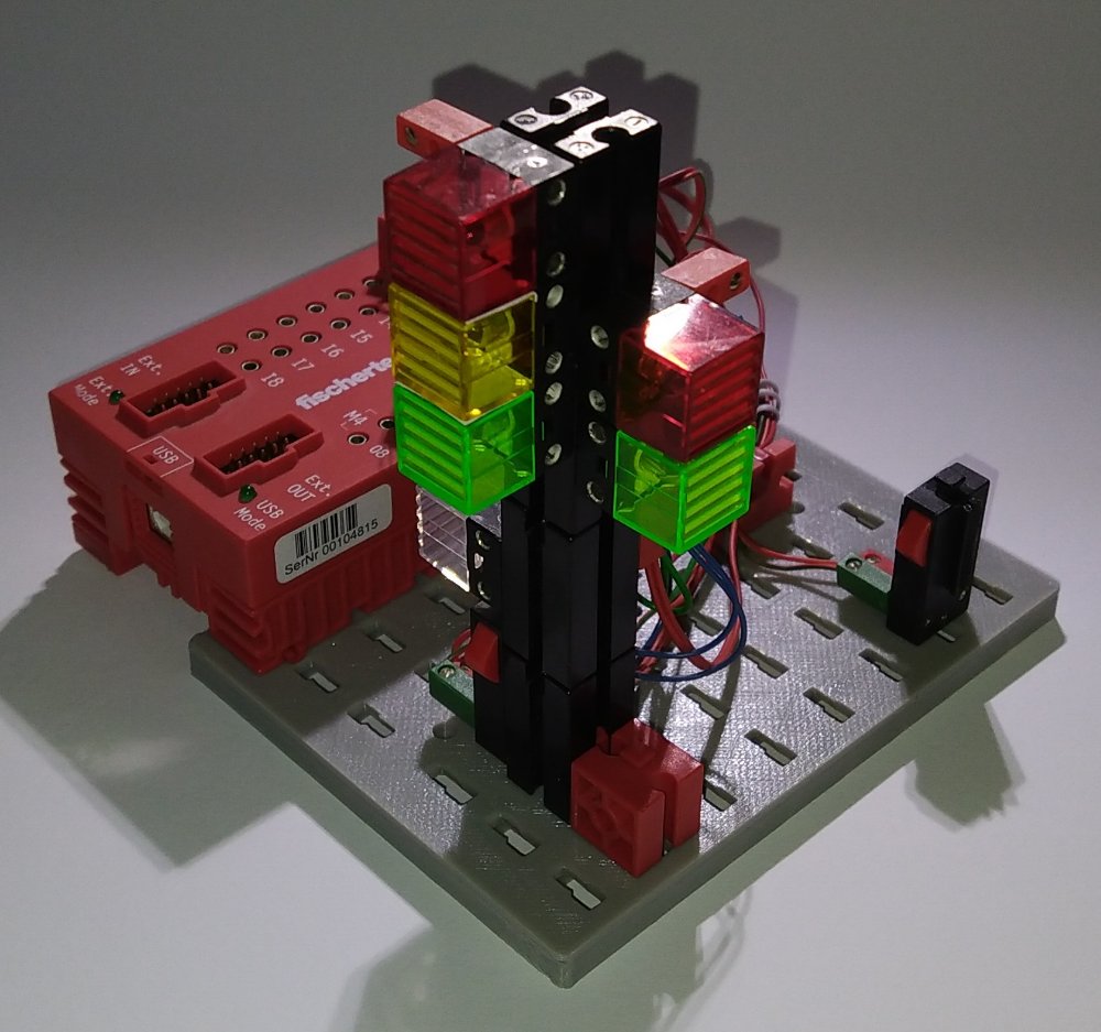

So, und hier ist der Umbau meines Ampel-Vorführmodells von 500er auf 125er Platte:
Lieber Jan, nochmal danke :-)

Oha, die ft-Platte 120x90 kannte ich noch gar nicht. Die ist ja in der Tat der halbierten Platte 250 sehr ähnlich. Eigentlich bin ich ja kein Fan davon, Abklatsche oder gar 1:1 Kopien noch lieferbarer Teile zu machen...
Naja, nachdem die ft-Platte nicht als Deckel für den bald von Peter erhältlichen Kasten 125 passen wird, hat sie wohl in jedem Fall ihre Daseinsberechtigung.
