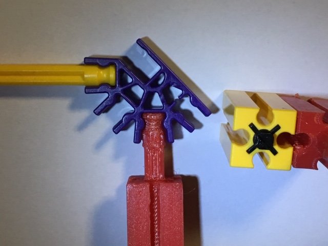

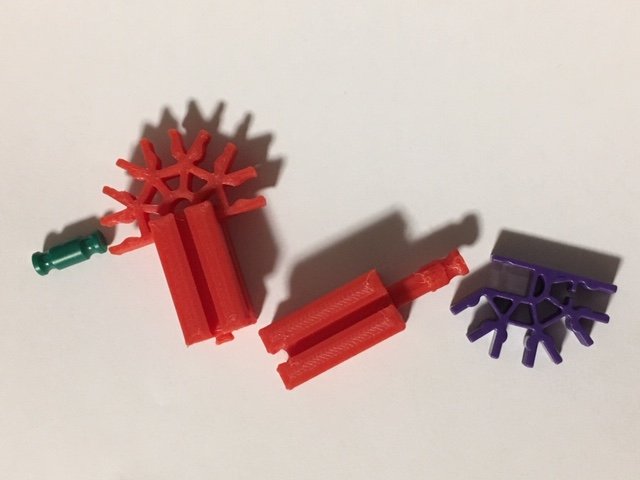

Ich habe mal bei einem 3D-Druck-Service 2 verschiedene Adapter bestellt. Ziel ist es die Welt von fischertechnik mit Lego oder K'nex zu verbinden.
Die Dateien dafür habe ich hier gefunden:
https://3druck.com/objects/universal-co ... co-034186/
Allerdings ist das Ergebnis nicht brauchbar. Die fischertechnik-Zapfen passen nicht in die Nuten und die K'nex-Stangen nicht in die entsprechenden Aufnahmen. Lediglich ein K'nex-Verbinder würde auf die Stange am B30 passen, aber auch nur, weil sich das Material der originalen K'nex-Verbinder verbiegen lässt - also auch nicht wirklich so richtig passend. Und da die fischertechnik-Seite dann nicht weiter verbindbar ist, bringt das ja auch nichts.
Hat da jemand schon mal so etwas probiert und etwas Brauchbares hinbekommen?
VG, Jörg

Hallo Jan, ok, vielleicht ist es dann wirklich besser das hier zu verschieben. Und Danke für den Hinweis, das es alter Kram ist was ich da gefunden hatte.
Hallo Esther,
die nachgedruckten Bausteine 30 mit den 2 verschiedenen Fremdsystem-Adaptern sind von den Abmessungen schon fasst gut, allerdings nicht quadratisch sondern leider etwas rechteckig.
Die Nuten sind minimal zu klein und auch zu weit offen - also selbst wenn es von der Größe dann mit dem Einschieben eines Zapfens passen würde, dann hätte der keinen Halt. Auch sind die nicht besonders präzise und stark unterschiedlich.
Bei dem BS30 mit der K'nex-Stange kann man einen K'nex-Verbinder anbringen - allerdings nur weil der sich dann etwas verbiegt.
Andersrum, also der BS30 mit dem angedruckten K'nex-Verbinder: da geht keine K'nex-Stange rein - da sich das Material aus dem Drucker kein bischen verbiegen lässt.
Vielleicht können wir da ja im Unterforum weiter schauen, ob es da weitere Erfahrungen gibt.
