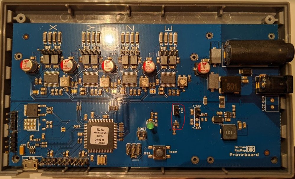

Hallo Zusammen,
Ich wollte an meinem FT 3D Drucker eine Kühlung installieren nach folgender Anleitung:
https://www.kinder-technik.de/fischerte ... chruesten/
Als ich meinen Controller öffnete, sah ich zum erstauen nur eine Platine und nicht zwei. Desweiteren waren schon Pins für den Lüfter angelötet und der MOSFET war auch schon mit drauf, (wenn ich das richtig erkenne). Ich habe dann über die Software den Lüfter gestartet und tatsächlich lag an den beiden Pins eine Spannung an von 19 Volt. Mit dem Widerstand kann ich nun auch den Lüfter anschließen.
Ich habe mir den 3D Drucker bei ebay im Februar 2019 gekauft. War wohl ein Weihnachtsgeschenk, was danach aber nicht benutzt wurde.
FT hat hier wohl dem Controller ein upgrade verpasst.

Hallo!
Das ist richtig, ft hat bei dem Baukasten irgendwann eine neuere Platine verbaut.
Und die hat halt den Lüfteranschluss on Board.
Das ist grundsätzlich super, aber wenn man irgendwo den Baukasten kauft, weiß man nie welche Platine verbaut wurde.
Es ist schade das das nicht irgendwie mit einem Aufkleber am Baukasten gekennzeichnet wurde.
