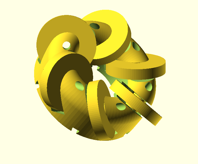

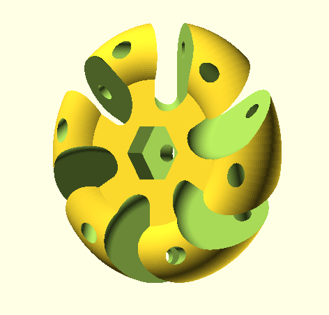

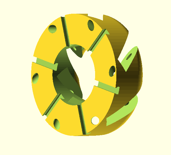

Heute wollte ich meinem 3D-Drucker mal wieder eine interessante Aufgabe geben....
Ich hatte vor längerer Zeit mal dieses Video gefunden:
https://www.youtube.com/watch?v=tDBjIEHQZiY
und wollte so etwas ähnliches bauen.

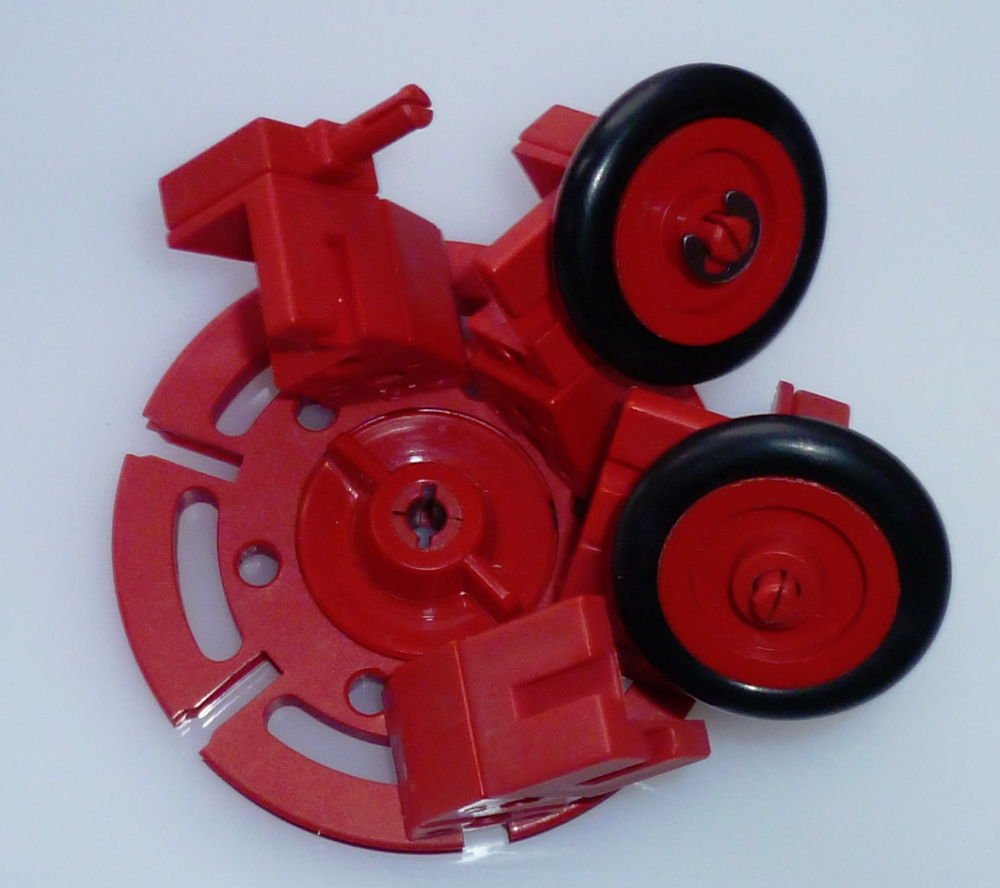

mit dem Ergebnis aus fischertechnik Teilen war ich aber nicht sehr zufrieden. Hier noch ein Fragment von damals:

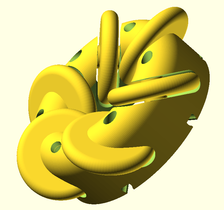

hab heute mal dieses Teil konstruiert, welches auch auf eine ft-Drehscheibe aufgesetzt werden soll:
und so würde es aussehen, bestückt mit Rädern:

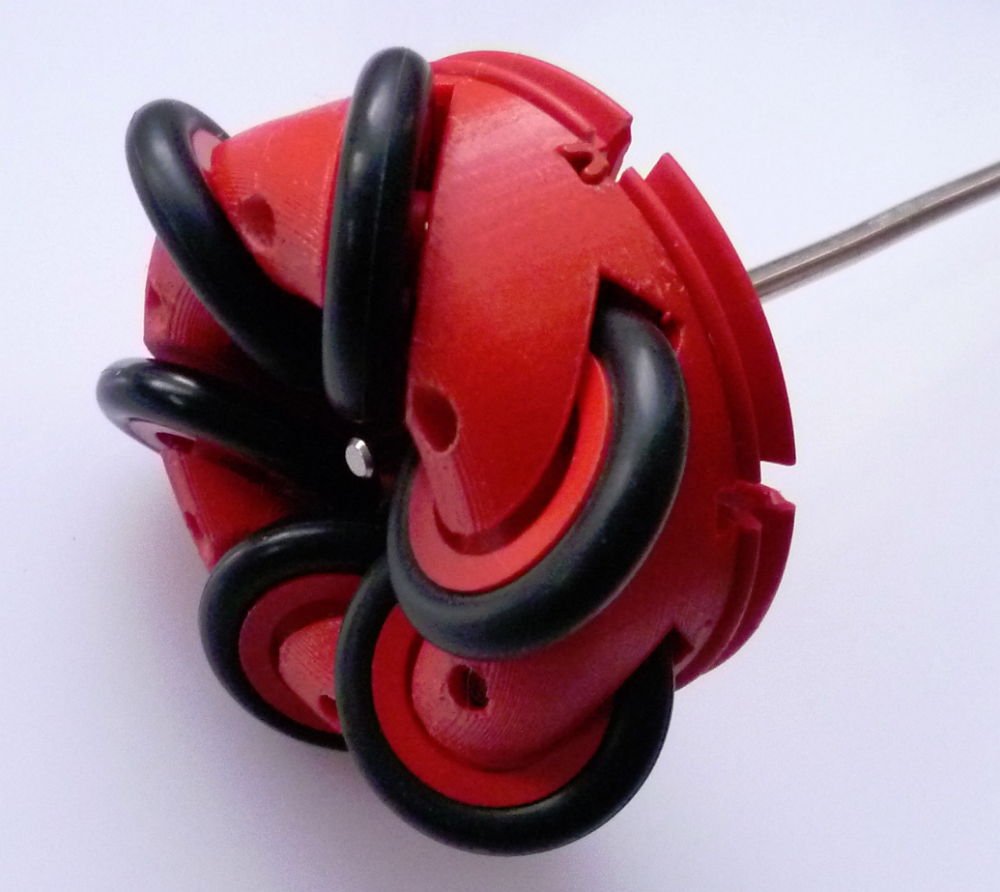

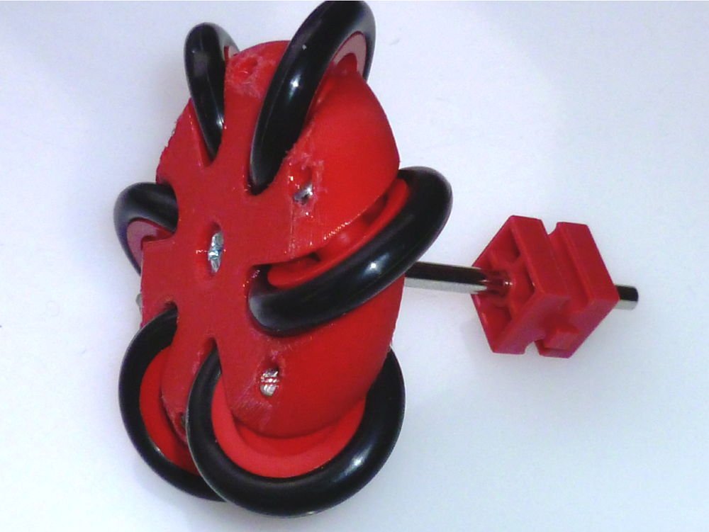

und hier das fertige Teil:
Die Löcher für die Achsen der Seilrollen habe ich übrigens so eng gemacht, dass sie von selbst halten. somit einfach die Achsen einstecken; gekontert oder fixiert werden muss weiter nichts.
Die Gummis für die Seilrollen habe ich mir schon vor ein paar Jahren besorgt; sind Standard O-Ringe.
Die Maße dafür habe ich leider nicht parat, vielleicht finde ich ja noch die Bestellung irgendwann.

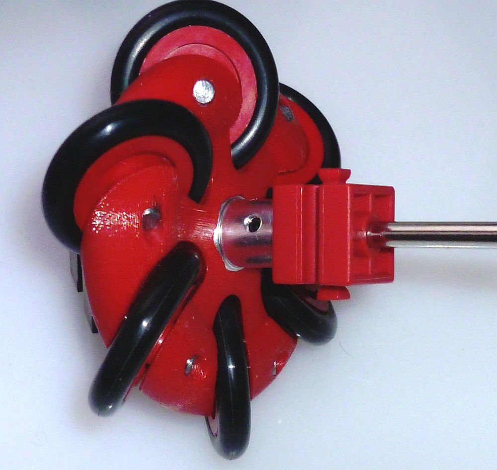

Variante Mecanum Rad für Hex-Adapter <-> 4mm Achse:
Link 3D-Datei: https://www.thingiverse.com/thing:4042504

zu den Hex-Adaptern...der ist eines der Alu-Teile, die ich mal gemacht hatte ; da habe ich einige Stück in China produzieren lassen. ffm vertreibt die Teile für mich....übrigens 2014...das ist Dir echt schon 5 Jahre lang noch nicht untergekommen? :D
schau mal hier:
https://www.fischerfriendswoman.de/inde ... =1#R5038hx
Mit diesen Adapter kannst Du beliebige Reifen aus dem Modellbau an die fischertechnik 4mm Achsen montieren.
Beispiel von mir: https://ftcommunity.de/detailse6c4.html ... 38654#col3
oder hier:
https://ftcommunity.de/categoriese630.html?cat_id=2879

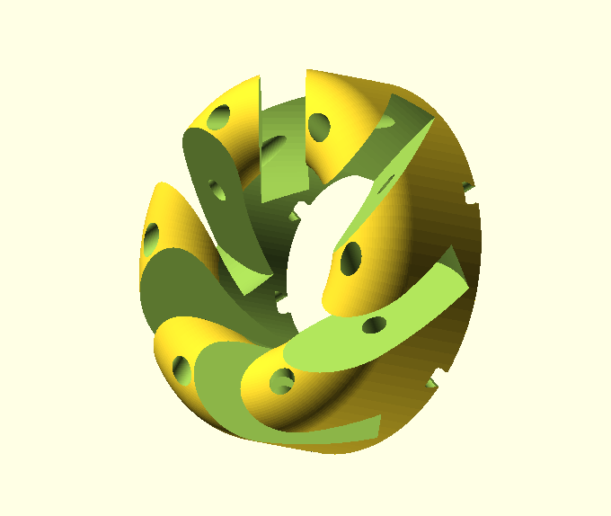

zurück zum ursprünglichen Teil für die ft-Drehscheibe
das Design leicht verbessert und nun verfügbar unter https://www.thingiverse.com/thing:4047654
